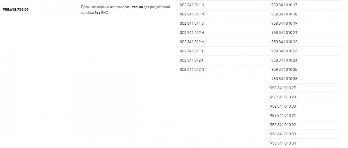

Раздаточная коробка со стальными ламелями, "закаленными" по методу газ-нитро-карбонизации (GNC).
Проверить совместимость аппаратного обеспечения (раздаточная коробка) и программного обеспечения.
При первоначальной установке раздаточной коробки с фрикционными дисками GNC необходимо записать в тестере PIWIS в разделе «Обработка данных автомобиля» PR-номер LU2.
1 Считать на раздаточной коробке номер изделия и проверить по таблице, какой блок управления требуется.
1.1 Если номер изделия на раздаточной коробке совпадает с номером по таблице, необходимо установить блок управления раздаточной коробки (номер изделия 958.618.755.12 ) без GNC.
1.2 Если номер изделия на раздаточной коробке не совпадает с номером по таблице, необходимо установить блок управления раздаточной коробки (PR-номер LU2) с GNC.
