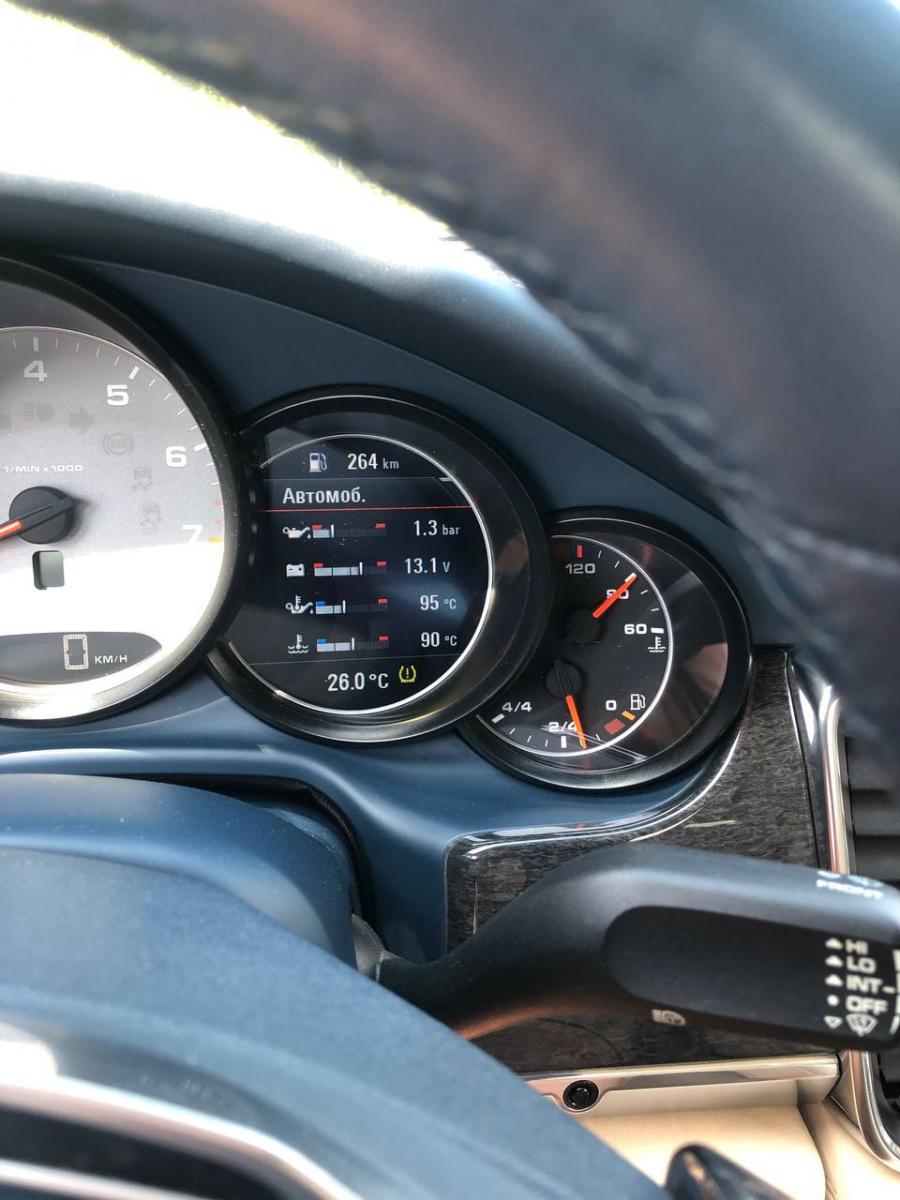

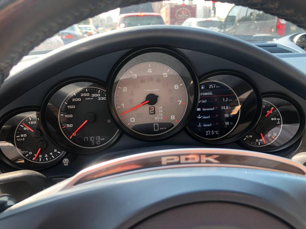

Добрый день, Владимир. Сегодня обратил внимание на давления масла и заметил, что давка масла упала.
То есть при той же температуре масла что была и раньше давления масла на щитке приборов показывает 1.2, хотя раньше было 1.5.-1.6.
Подскажите, пожалуйста, как профессионал и опытный человек- нормальное ли это давления масла при такой температуре масла?
Масло мобил 0W40.
VIN WP0ZZZ97ZBL050384

Здравствуйте!
1,2 бара на холостых оборотах маловато.
Нормативные значения:
Измеряемые величины (примерные величины)
Холодный старт (например, 24°C), мгновенное повышение, кратковременно до 8 бар (масляный манометр).
После холодного старта давление масла падает кратковременно до 3 бар (масляный манометр) – 4000 гПа (тестер PIWIS).
Фаза прогрева, холостой ход – давление падает с 3 до 1,8 бар (масляный манометр) – с 4000 до 2800 гПа (тестер PIWIS)
При температуре двигателя 90°C, холостой ход – 1,5-1,6 бар (масляный манометр) – 2600 гПа (тестер PIWIS).
При температуре двигателя 90°C, 1000 об/мин – 2,8 бар (масляный манометр) – 3800 гПа (тестер PIWIS).
При температуре двигателя 90°C, от 2000 до 4000 об/мин давление масла почти постоянное – 3 бар (масляный манометр) – 4000 гПа (тестер PIWIS). Величина может колебаться на 0,1 бар (100 гПа).
Давление масла может быть слишком низким по следующим причинам:
из-за разжижения масла (например, смешение масла с топливом при многократных холодных запусках без последующего прогревания двигателя).
из-за неисправного масляного насоса.
из-за слишком большого зазора в подшипниках (например, в коренных подшипниках).
из-за слишком низкого уровня масла.
из-за неисправного клапана регулировки давления масла.
из-за неисправного датчика давления масла.
из-за применения неподходящего масла. Осуществлять проверку только с использованием масла, рекомендованного Porsche.
Информация
На автомобилях с записями о неисправности в блоке управления DME (в том числе горящая предупредительная лампа в комбинации приборов) относительно давления масла, управления масляным насосом, контроля давления масла и т.д., необходимо действовать следующим образом:
Проверить уровень масла.
Удалить соответствующие неисправности.
Не менять компоненты, такие как масляный насос, датчик давления масла или клапан регулировки давления масла по подозрению.
В случае длительной стоянки автомобиля (месяцы), масляный насос в регулировочном механизме может прихватить (“залипнуть”).
В случае интенсивной эксплуатации на короткие расстояния и эксплуатации в режиме погрузки-разгрузки/маневрирования, возможно значительное разжижение масла => очень низкое давление масла. Например, 20 последовательных холодных запусков могут привести к падению вязкости моторного масла на 30%.
Выполнить замену моторного масла. Выполнить на автомобиле пробную поездку.
В случае повторных сообщений о неисправности / предупредительных сообщений действовать согласно Ведомому поиску неисправностей в тестере PIWIS.

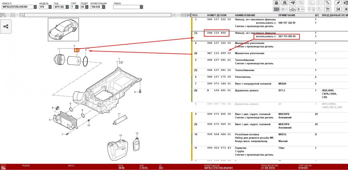

Не подскажите номер масляного насоса на мой авто, а то подбор выдает 7 разных номеров.
WP0ZZZ97ZBL050384
18.08.2022, 03:31   #6
Taycan
Аватар для Taycan
Сообщение от panameraV84s Посмотреть сообщение
Здравствуйте!
0PB115466 - масляный фильтр
9A711549900 - уплотнительное кольцо - под корпус масляного фильтра

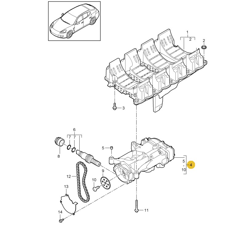

18.08.2022, 17:58   #7
WP0ZZZ97ZBL050384
Panamera 4S (970420)
94810701323 масляный насос
