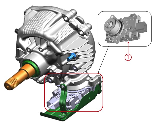

Блок управления электроники системы полного привода
Блок управления электронной системы полного привода прикручен непосредственно на корпусе раздаточной коробки. С одной стороны, он включает в себя исполнительный механизм муфты сцепления (серводвигатель), с помощью которого открывается или закрывается сцепление полного привода. С другой стороны, в блоке управления установлен датчик крена, который регистрирует положение исполнительного механизма.
