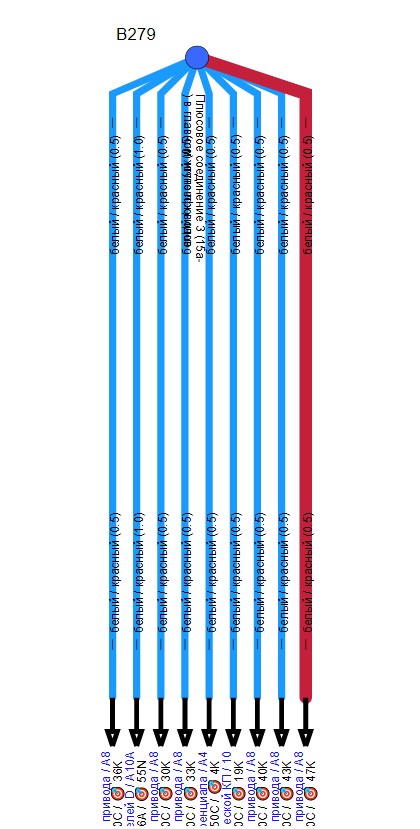

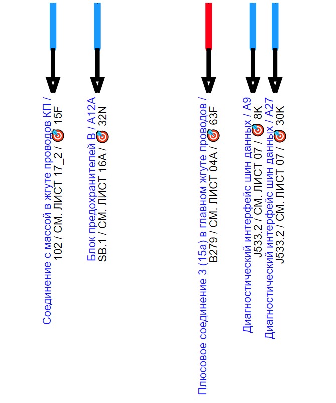

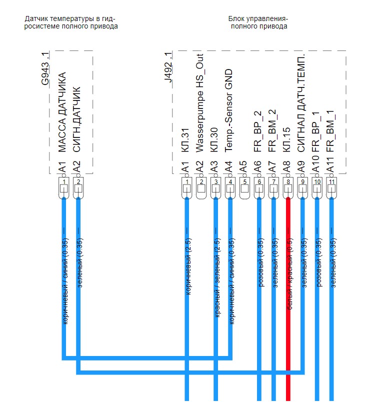

Владимир, а нет у Вас электросхемы этой косы, которая идёт от раздатки…
На фишке есть белый провод с красной полосой, вот на него ни чего не приходит…
10.08.2022, 22:13   #9
Сообщение от V8_turbo Посмотреть сообщение
Должна быть там клемма 15, со стороны плюсового соединения главного жгута проводов
Фото детальное сделайте разъема

27.04.2023, 19:42   #10
V8_turbo
Здравствуйте Владимир, вообщем решил я наконец то проблему с ошибкой по полному приводу. Проблема была в позеленевшей скрутке электрокосы, бело-красный провод, в пороге водительской двери.
