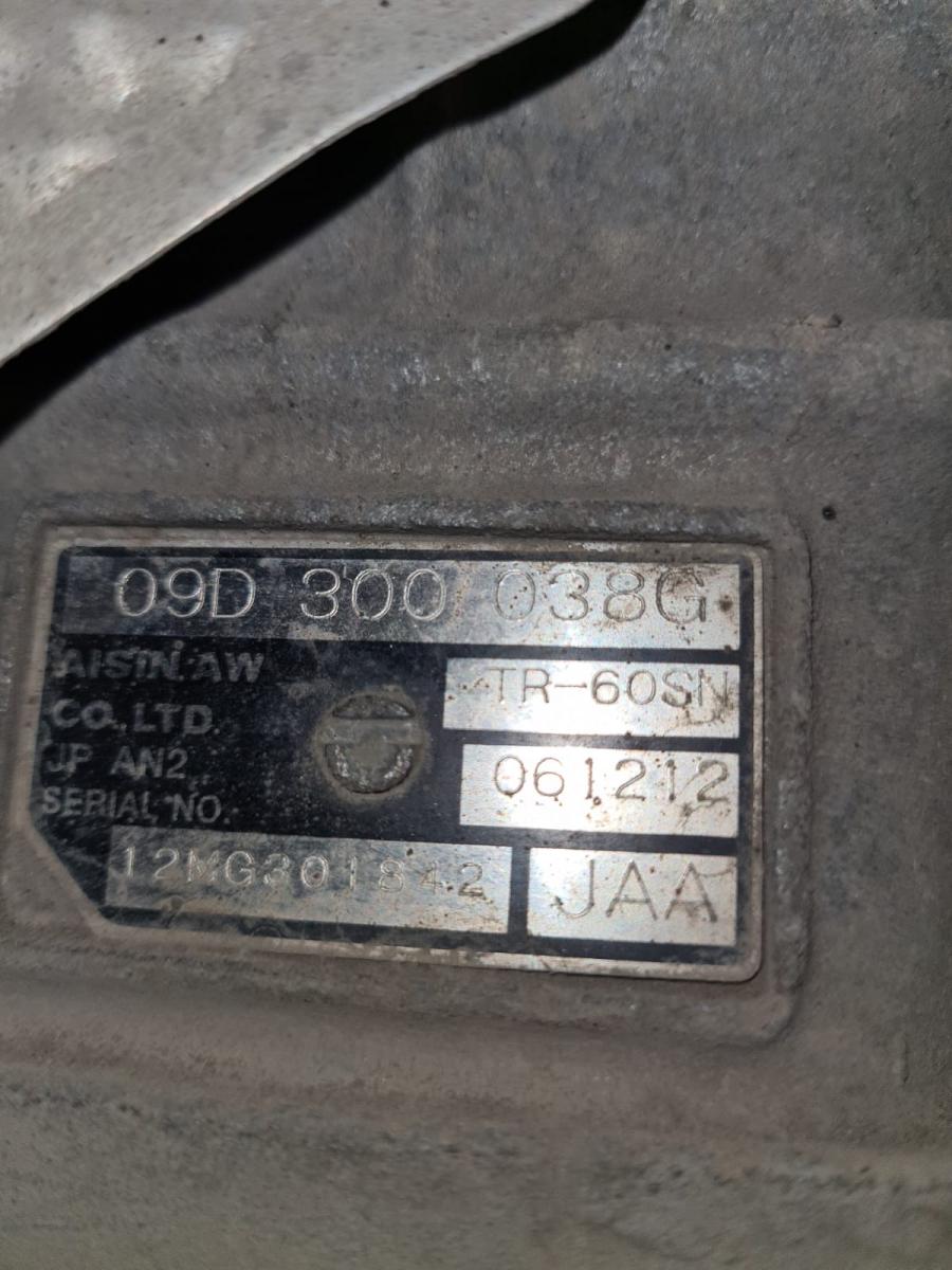

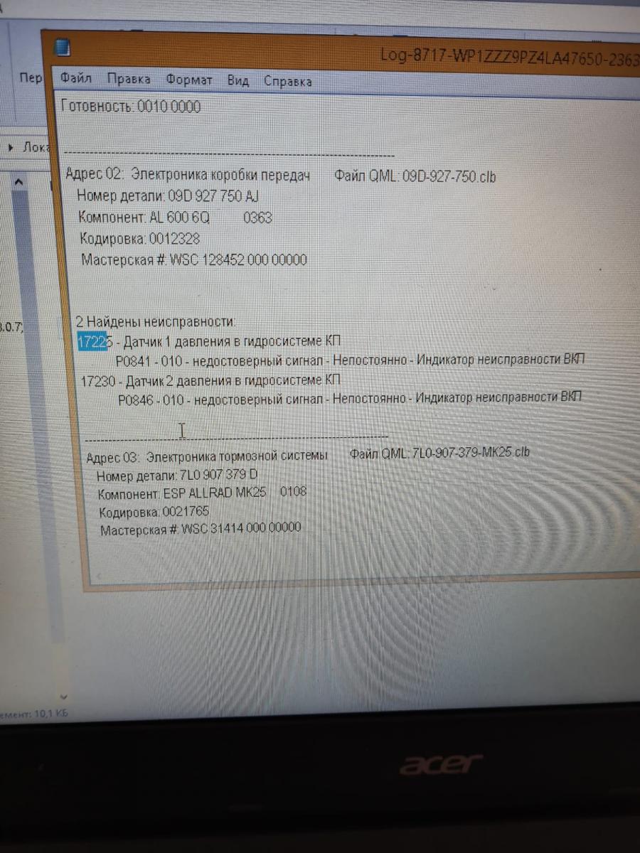

Добрый день! С такой же проблемой столкнулся. После замены коробки стало выбивать ошибки P0841 и P0846. Какая раньше коробка была не знаю. Забыл сфоткать. Сейчас стоит под таким номером:09D300038G serial NO:12MG301842 JAA. Номер блока управления АКПП 09D927750AJ. win: WP1ZZZ9PZ4LA47650. Подскажите, может быть проблема в блоке или все таки с коробкой разбираться нужно?

Сообщение от csandr Посмотреть сообщение
Добрый вечер!
По какому принципу подбирали АКПП?
25.07.2022, 09:45   #17
csandr
Принцип простой, Aisin TR-60SN снятая двигателя М48. Я искал разборку с установкой и гарантией. Я сам из РБ хоть и живу в РФ. Поэтому по приезду домой нашел компанию с такой комплексной услугой и поехал. Они взяли мой вин. Перезвонили сказали приезжать. Но в начале разборки они начали со сроками юлить, а у меня было только 3 дня в РБ, а дальше на работу, я остановил разборку, забрал коробку и менял уже в Липецке.
