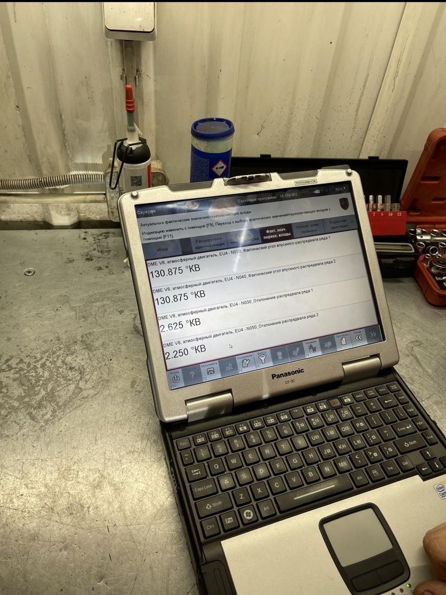

Какие метки цепи ГРМ?
Фазовращатели двигателя установлены нового образца или старые?
Метки проверяли, выставляли, сказали , что все норм.
Фазовращатели старые, но во время гильзовки поставили болты оригинальные, как на новых, которые не обламывает.
Цифры нужны

12.05.2022, 13:10   #64
Andrey_Ekb_196
Цифры нужны
Вот эти?Нажмите на изображение для увеличения

12.05.2022, 17:08   #65
Сообщение от Andrey_Ekb_196 Посмотреть сообщение
Вот эти?
Да

12.05.2022, 17:15   #66
Andrey_Ekb_196
Да
Судя по этим цифрам, все допустимых пределах?

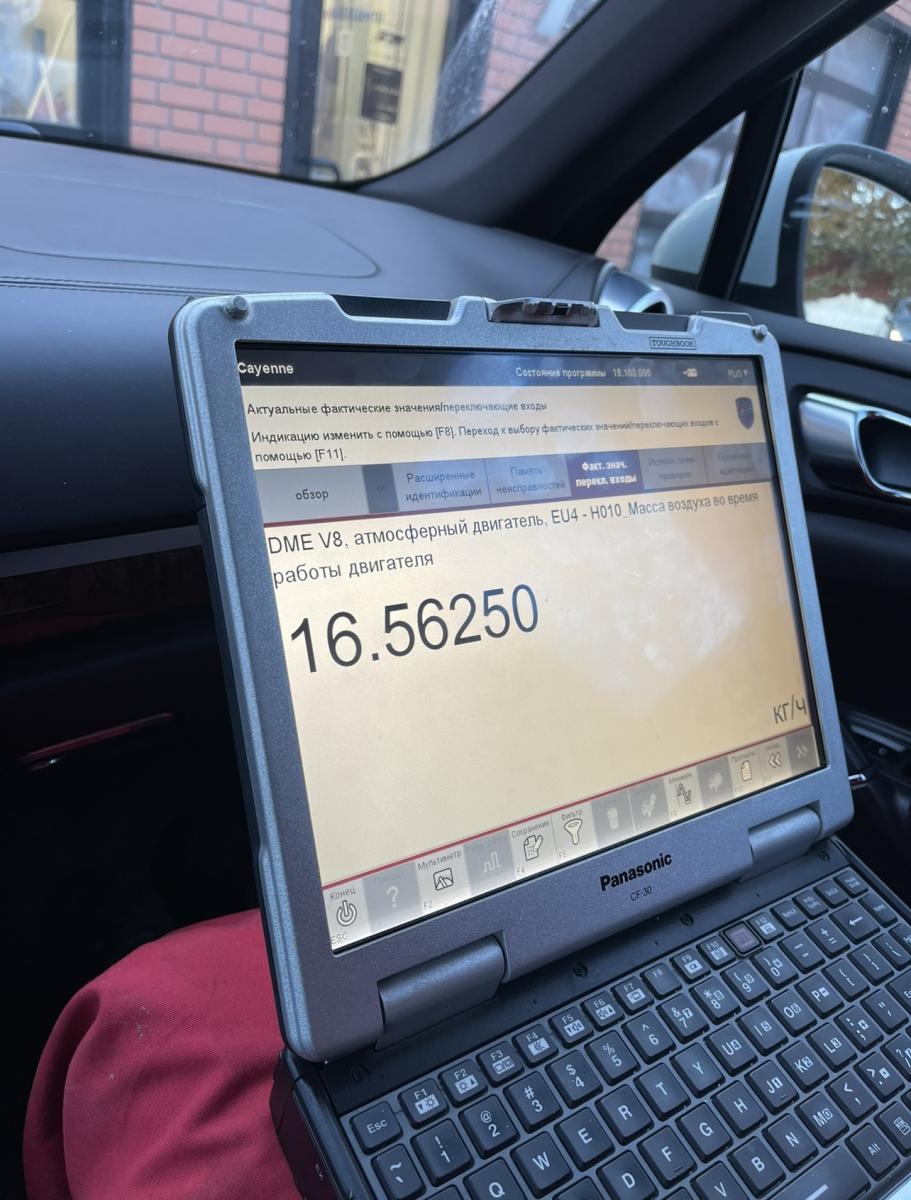

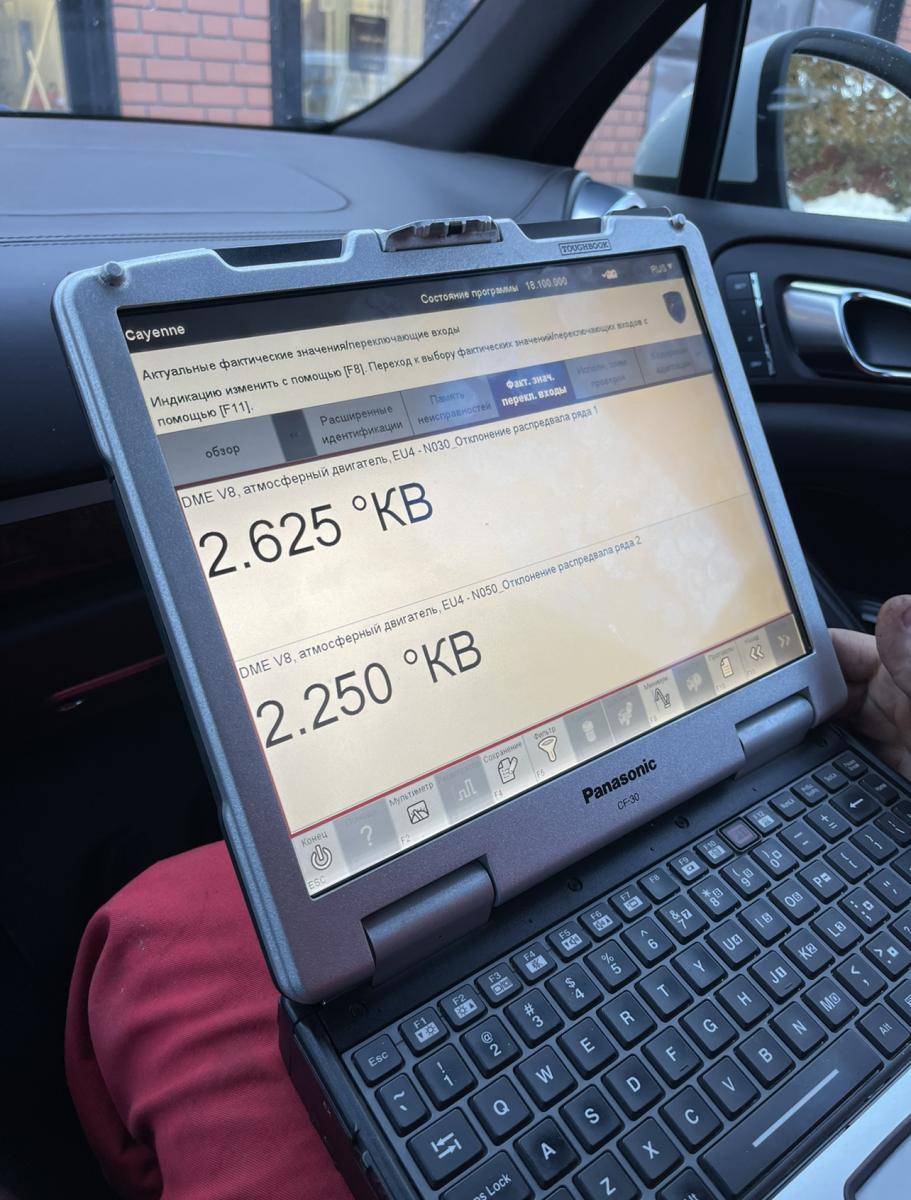

12.05.2022, 17:30   #67
Andrey_Ekb_196
Цифры нужны
Вот ещё цифры.
И сегодня заметил такую вещь. Что заглушил машину. Завёл. Первые секунд 30 она и на холостом работает без провалов и захлёбываний и едет так нормально. Потом начинается и на хх и в движении.

12.05.2022, 19:54   #68
Вот ещё цифры.
Дроссельная заслонка чистая?
