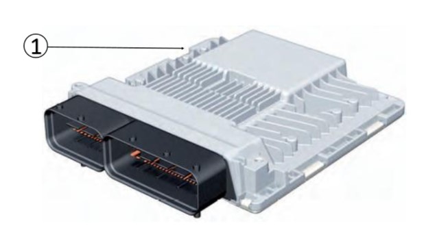

Действительно для: Macan, Cayenne, Panamera V6 Diesel
Блок управления DME V6 Diesel
ИНФОРМАЦИЯ
На автомобилях Macan Diesel дополнительный блок управления восстановителя выполняет контроль и расчет впрыска восстановителя, а также управление нагревом линии и нагревом бака.
На всех автомобилях Cayenne контроль и расчет впрыска восстановителя, а также контроль нагрева линии и нагрева бака осуществляется через блок управления двигателя.
На отображенном рисунке представлен DME для автомобилей с дизельными двигателями V6. Если есть подозрение на неисправность устройства управления DME, необходимо связаться с технической консультацией.
