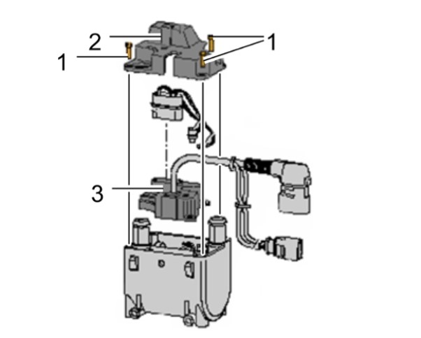

Демонтаж блока управления автономного отопителя
1 Выкрутить крепежные винты -1-.
2 Снять накладку -2- с блока управления автономного отопителя -3-.

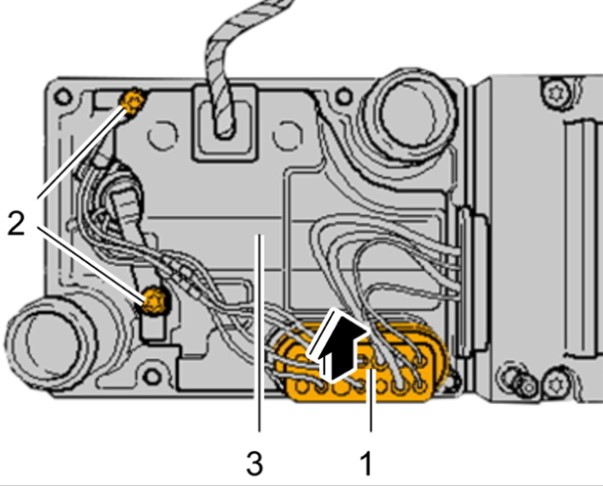

3 Разблокировать электрическое штекерное соединение -1- и отсоединить его -стрелка-.
4 Выкрутить винты -2-.
5 Снять блок управления автономного отопителя -3-.

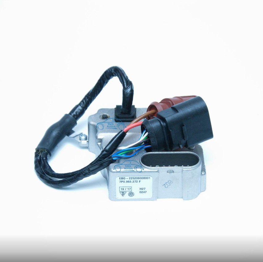

Название: Блок управления догревателя.jpg
