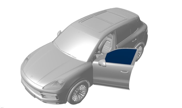

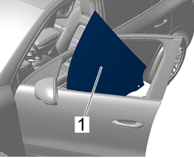

9YA производство 2018>>2024 (D) Демонтаж и монтаж переднего бокового стекла E3
29.08.2020, 20:16   #1
Место установки
Название: Место установки.jpg

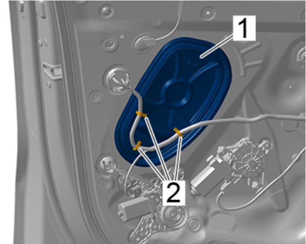

3 Снять облицовку -1-.
Информация
Накладку следует заменять после демонтажа.
3.1 Отцепить жгут электрических проводов от держателей -2-.
3.2 Извлечь обшивку -1- из зажимов.

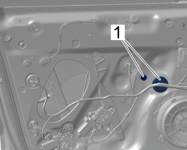

4 Извлечь резиновые втулки -1-.
Название: Резиновые чехлы.jpg

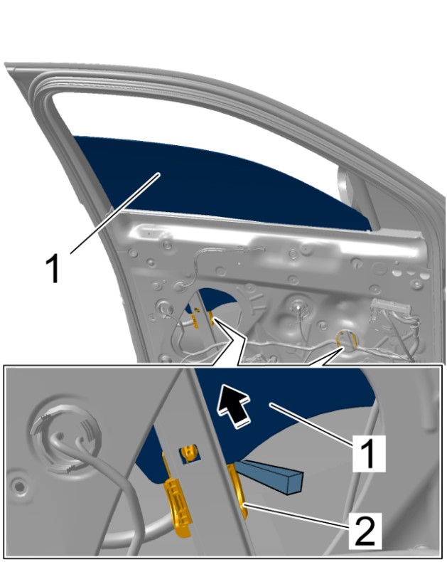

29.08.2020, 20:26   #5
2 Отсоединить стекло передней двери -1- с помощью монтажного клина от крепежных зажимов -2- и извлечь стекло передней двери -1- движением наверх -стрелка-.
Название: Крепежный зажим.jpg

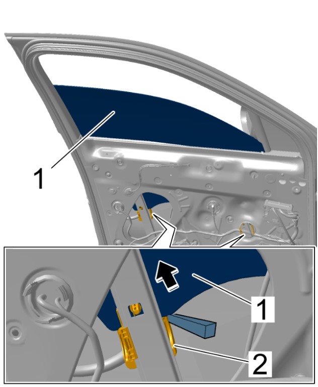

29.08.2020, 20:27   #6
Монтаж переднего бокового стекла
1 Повернуть стекло передней двери -1-.
Название: Стекло передней двери....jpg
29.08.2020, 20:28   #7
2 Завести стекло передней двери в обе направляющие.
3 Опустить стекло двери на крепежные зажимы и затем зафиксировать.
Информация
Фиксация стекла двери должна происходить без рывков и толчков.
4 Проверить рукой фиксацию стекла передней двери в крепежных зажимах.
5 Закрыть стекло передней двери.

1 Вдавить резиновые втулки -1-.

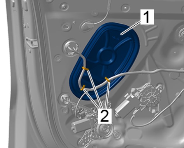

29.08.2020, 20:31   #10
3 Завести жгут электрических проводов в держатель -2-.
4 Установить обшивку передней двери.
5 Установить уплотнитель шахты стекла передней двери.
