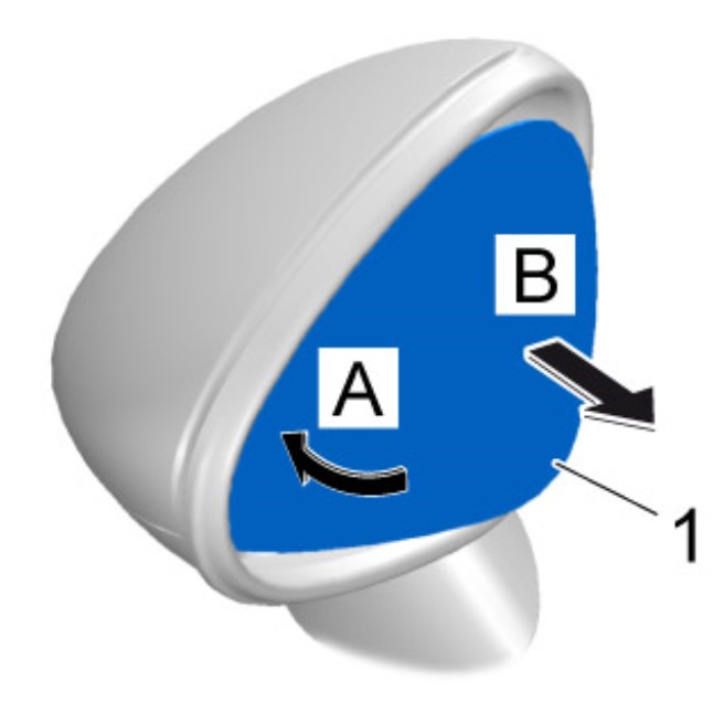

Демонтаж стекла зеркала
1. Прижать стекло зеркала с наружной стороны внутрь -A- и осторожно вынуть с внутренней стороны -B- .

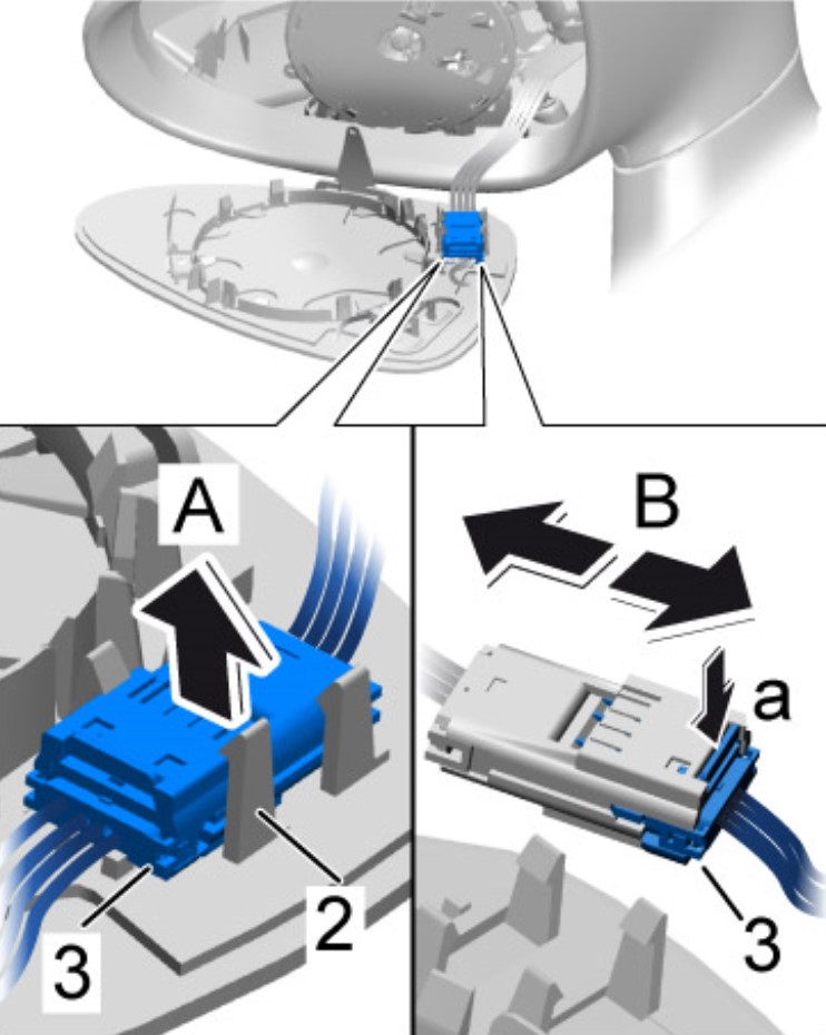

Разблокировать электрический разъем -3- из крепления -2- -A- .
2. Разблокировать электрический разъем -3- -a- и отсоединить его -B- .

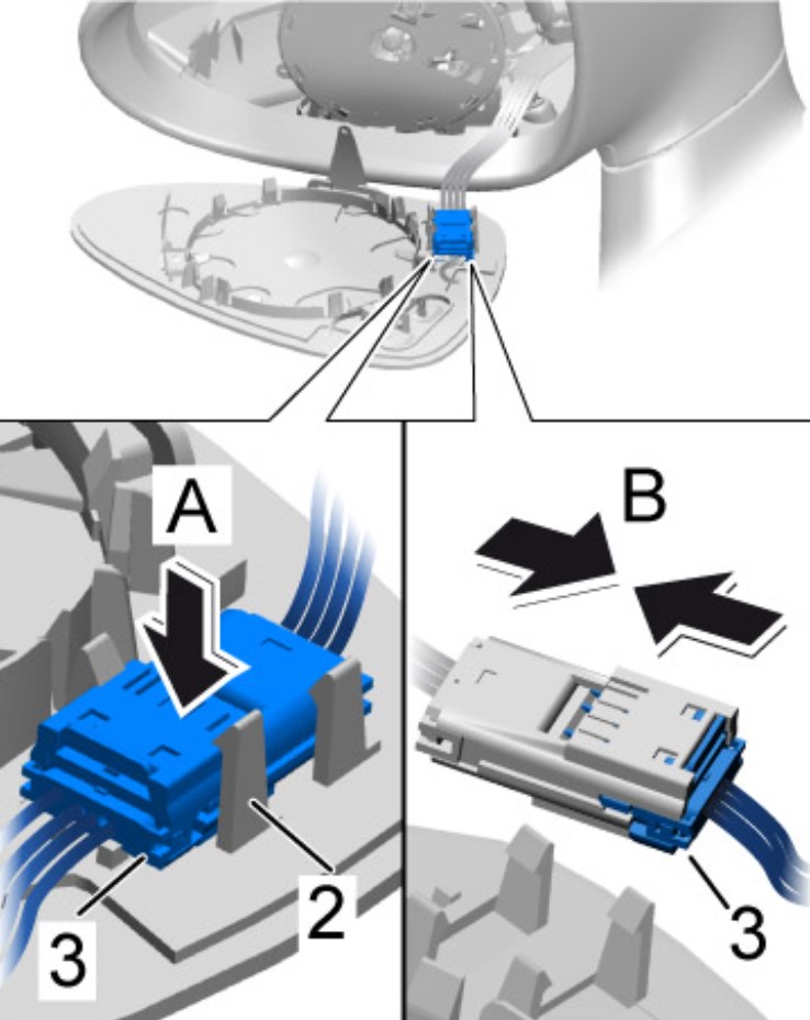

Монтаж стекла зеркала
1. Соединить электрический разъем -3- -B- до его ощутимой фиксации.
2. Защелкнуть электрический разъем -3- в крепление -2- -A- .

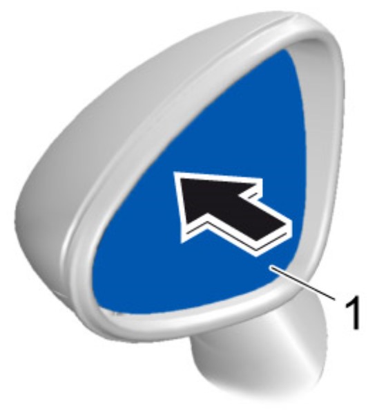

3. Защелкнуть стекло зеркала -1- .
4. Проверить функционирование.
Название: Демонтаж стекла зеркала.jpg
ID:	16556   Нажмите на изображение для увеличения
Название: Отсоединение штекерного разъема.jpg
ID:	16557   Нажмите на изображение для увеличения
Название: Подсоединение разъема.jpg
ID:	16558   Нажмите на изображение для увеличения
Название: Монтаж стекла.jpg

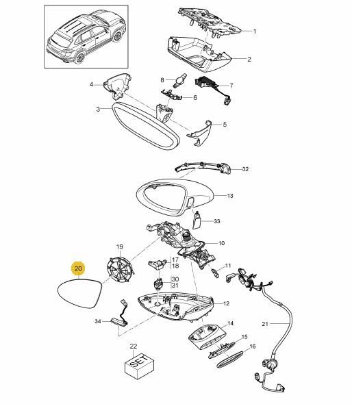

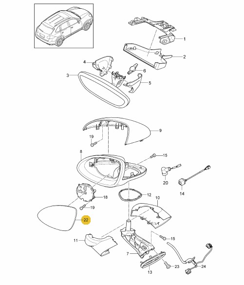

Не подскажете, зеркальный элемент взаимозаменяем на втором поколении дорестайл и рестайл? В описании продавца написано про 92А, то есть вроде как должно к обеим подходить (и судя по фото, форма самой стекляшки идентичная), но ведь например наружный кожух зеркал точно разный до и после 2014.
16.04.2019, 14:21   #3
Сообщение от Vladi Посмотреть сообщение
По геометрии разные
Верно
ID:	20681   Нажмите на изображение для увеличения
Название: 958 дорест.jpg
