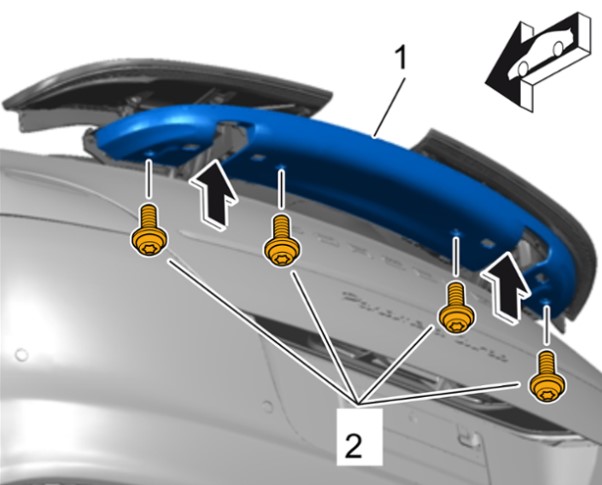

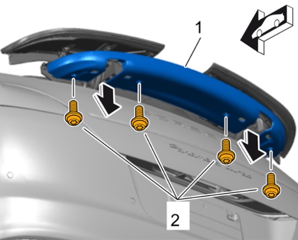

3.1 Вывернуть крепежные винты -2- на накладке нижней части заднего спойлера -1--стрелки-.

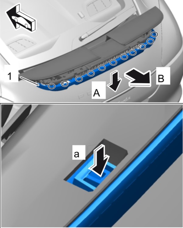

3.2 Разблокировать крепежные язычки сзади -крути- на накладке нижней части заднего спойлера -1- с помощью маленькой отвертки -стрелка a-.
3.3 Потянуть накладку нижней части заднего спойлера -1- вниз -стрелка A- и снять ее назад -стрелка B-.

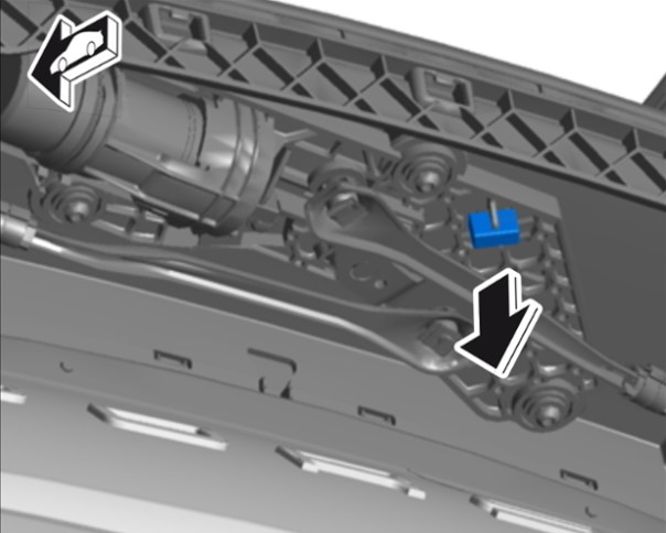

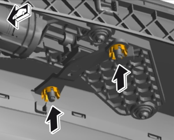

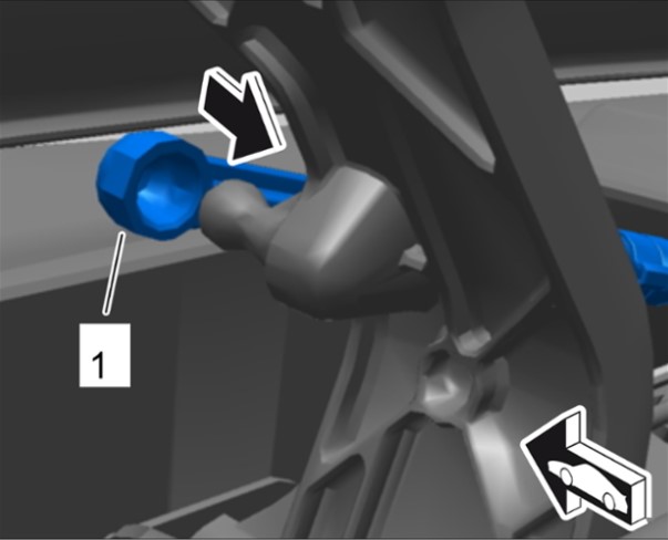

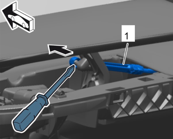

4 Отжать шаровые подпятники соединительных тяг -1- с привода спойлера с помощью отвертки -стрелка-.
5 Снять соединительные тяги на двигателе спойлера.

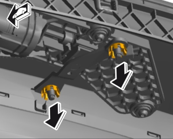

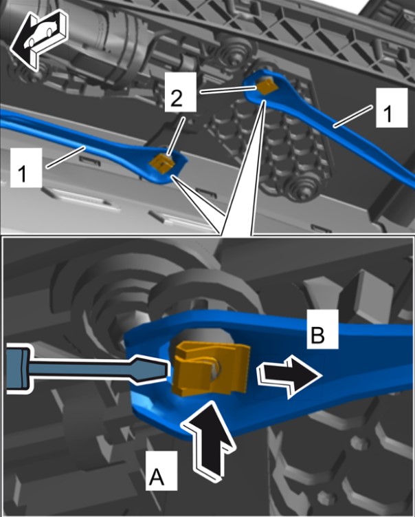

5.1 Разблокировать крепежные скобы -2- с помощью маленькой отвертки -стрелка A- и снять их -стрелка B-.

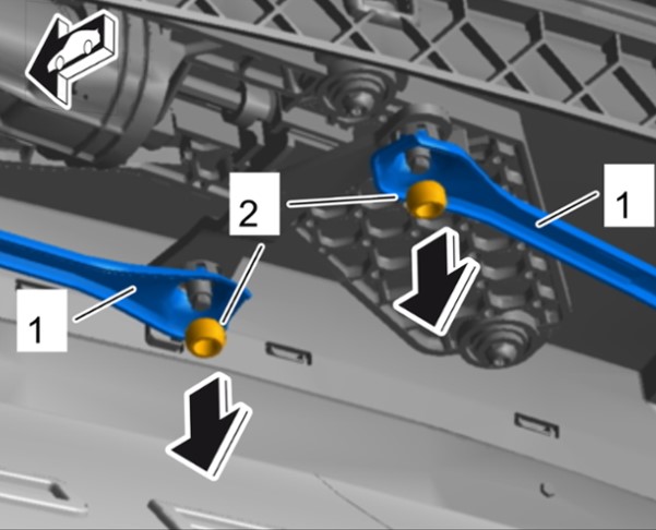

5.2 Снять резиновые кольца -2- и соединительные тяги -1--стрелки-.
5.3 Снять зажимные втулки -стрелки-.

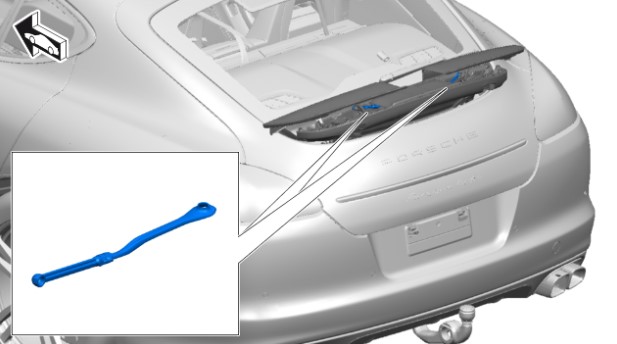

Название: Место установки соединительных тяг.jpg

Название: Выворачивание крепежных винтов.jpg

Название: Демонтаж накладки нижней части заднего спойлера.jpg

Название: Отжатие шаровых подпятников соединительных тяг.jpg
ID:	27338   Нажмите на изображение для увеличения

Название: Демонтаж соединительных тяг.jpg

Название: Демонтаж зажимных втулок.jpg

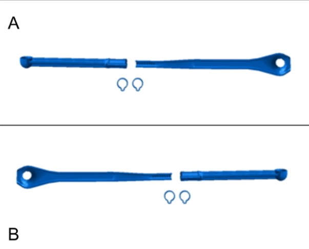

1 Сопоставить отдельные детали соединительных тяг.
Детали -A- для левой стороны.
Детали -B- для правой стороны.

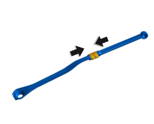

2 Надеть два хомута на каждую соединительную тягу и сдвинуть соединительные тяги вместе -стрелки-.
Информация
Необходимо только в случае замены соединительных тяг.

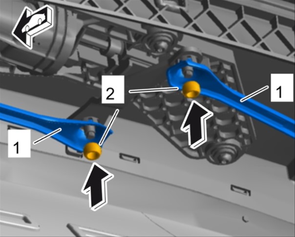

5.2 Надеть соединительные тяги -1- и резиновые кольца -2- на направляющий рычаг на двигателе заднего спойлера (антикрыла) -стрелки-.

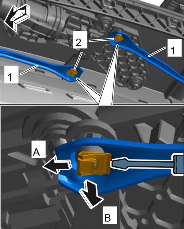

5.3 Вставить крепежные скобы -2--стрелка A- и заблокировать их с помощью маленькой отвертки -стрелка B-.

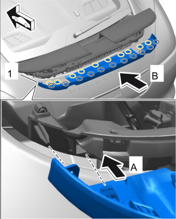

7 Установить накладку нижней части заднего спойлера.
7.1 Надеть накладку нижней части заднего спойлера -1- с обеих сторон на пальцы и вставить крепежными язычками спереди -желтые круги- на нижней части заднего спойлера -стрелки A-.
7.2 Задвинуть накладку нижней части заднего спойлера -1--стрелка B- до полного блокирования всех крепежных язычков сзади -черные круги-.
7.3 Привинтить накладку нижней части заднего спойлера -1- с помощью крепежных винтов -2--стрелки-. Момент затяжки 4,5 Nm +/- 0,5 Nm

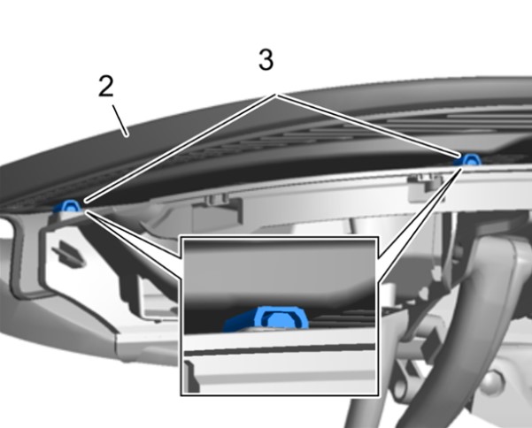

1 Снять резиновый буфер с конечного упора (задний спойлер задвинут) -стрелка-.
2 Привести двигатель привода спойлера в регулировочное положение.
2.1 Включить зажигание.

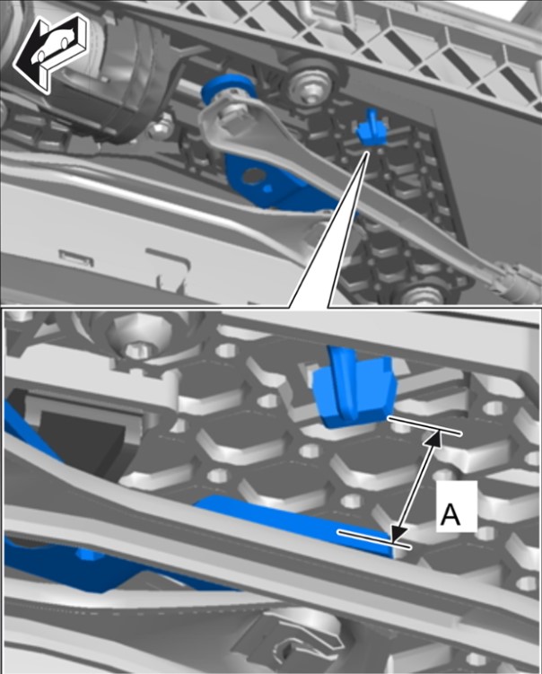

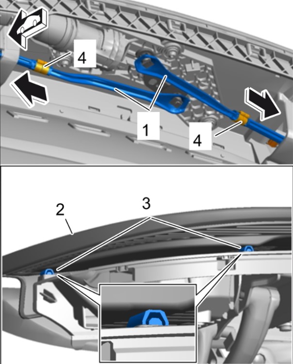

2.2 Задвинуть спойлер до достижения -размера A-Расстояние 20 mm.
3 Раздвинуть соединительные тяги -1- настолько, чтобы задний спойлер (антикрыло) -2- опирался на резиновые буферы -3-.
4 Зажать соединительные тяги -1- используя по 2 хомута -4-. V.A.G 1275A - Клещи для шланговых хомутов
5 Задвинуть задний спойлер до конечного упора. В этом положении резиновые буферы -4- должны находиться в напряжении под задним спойлером (антикрылом) -3-.
6 Надеть резиновый буфер на конечный упор (задний спойлер задвинут) -стрелка-.
