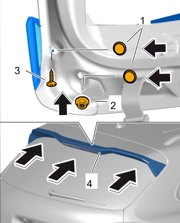

Предварительные работы
1 Снять среднюю облицовку рамы стекла.

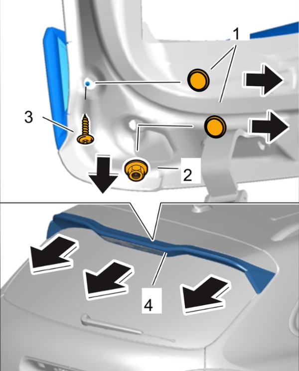

Демонтаж заднего спойлера

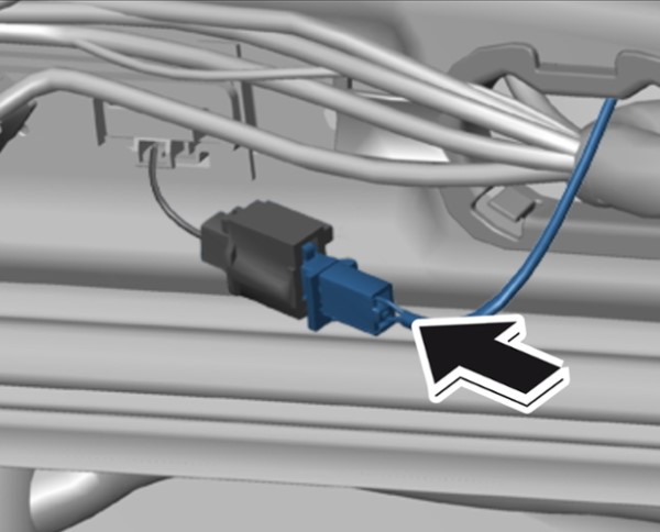

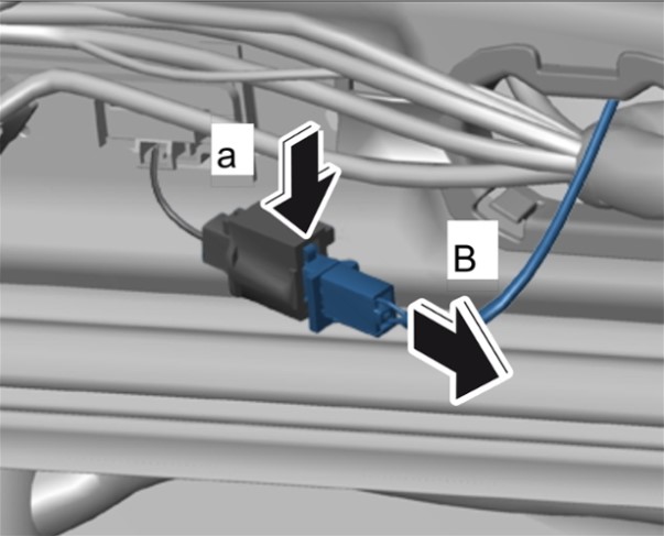

1 Разблокировать электрический разъем антенного кабеля -a- и отсоединить его -B-.
2 Удалить колпачки -1-.
3 Отвернуть крепежные гайки изнутри -2-.
4 Вывернуть крепежные винты изнутри -3-.
5 С помощью пластикового клина разблокировать задний спойлер в направлении стрелки -4-.

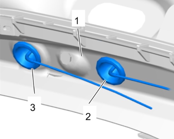

6 Удалить резиновые втулки -2, 3- антенны и дополнительного стоп-сигнала из задней крышки -1- и вынуть антенный кабель.

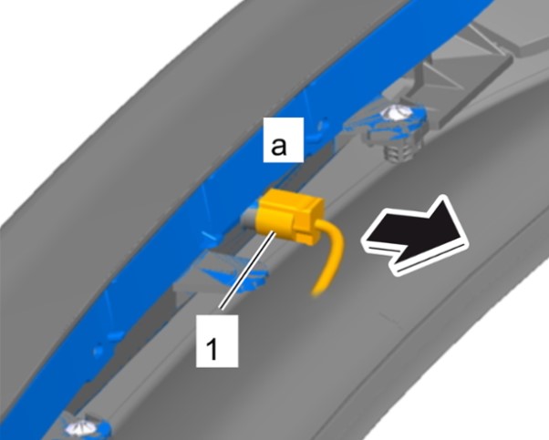

7 Разблокировать электрический разъем -1- дополнительного стоп-сигнала -a- и отсоединить его -стрелка-.
8 Извлечь задний спойлер.
Монтаж заднего спойлера
1 Расположить задний спойлер.

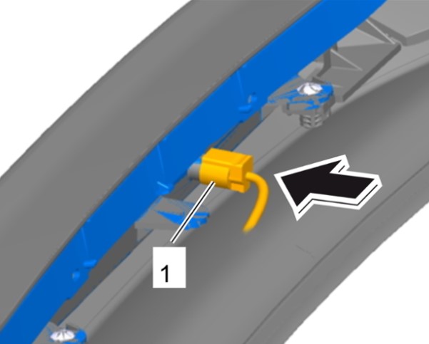

2 Вставить электрический разъем -1- дополнительного стоп-сигнала -стрелка- до ощутимого защелкивания разъема.
3 Ввести антенный кабель и вставить в заднюю крышку резиновые втулки -2, 3- антенны и дополнительного стоп-сигнала -1-.
4 Защелкнуть задний спойлер -4- в направлении стрелки.
5 Ввернуть крепежные винты -3-.
6 Затянуть крепежные гайки -2- с моментом затяжки Момент затяжки 6 Nm .
7 Вставить колпачки -1-.
8 Вставить электрический разъем антенного кабеля -стрелка- до ощутимого защелкивания разъема.
