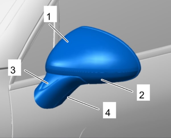

Обзор: компоненты
1 Верхняя часть корпуса
2 Нижняя часть корпуса
3 Передняя часть корпуса ножки
4 Задняя часть корпуса ножки

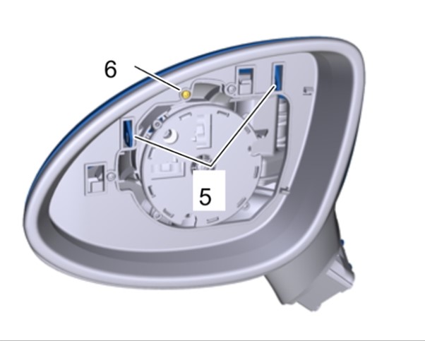

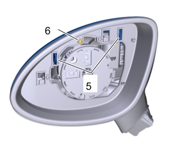

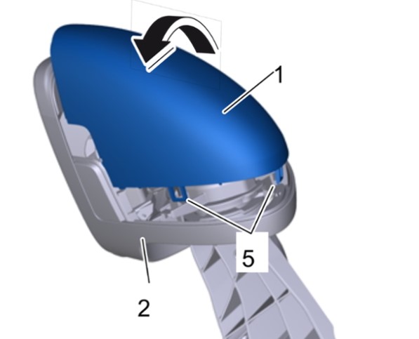

1 Вывернуть крепежный винт -6-.
2 Высвободить фиксаторы -5- с помощью отвертки.

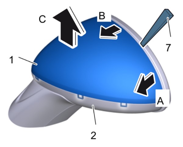

3 Вставить пластиковый клин -7- снаружи -A- между верхней частью корпуса -1- и нижней частью корпуса -2- и осторожно разблокировать вперед -B-.
4 Снять верхнюю часть корпуса -1- вверх -C-.

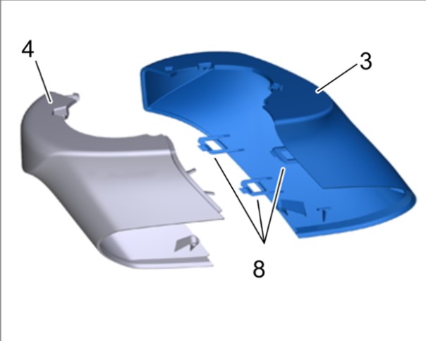

Демонтаж корпуса ножки зеркала заднего вида

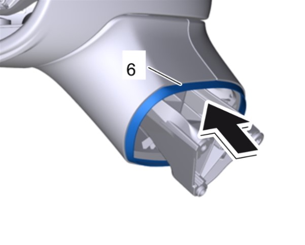

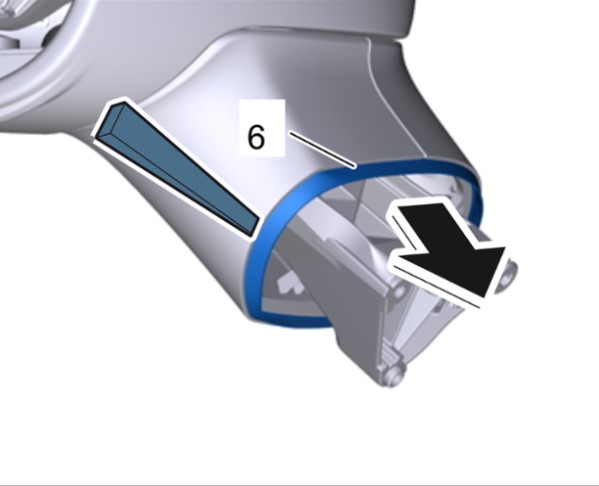

1 Снять уплотнитель -6- снизу на корпусе ножки.
2 Выкрутить крепежный винт -7- из ножки.

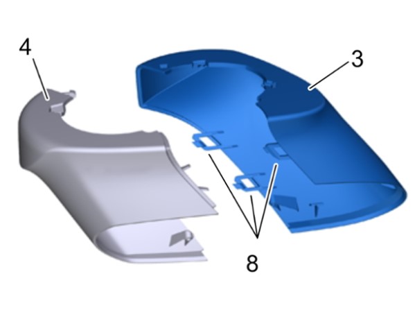

3 Высвободить фиксаторы -8- между передней -3- и задней частью корпуса ножки -4- с помощью отвертки и снять переднюю часть корпуса ножки.
4 Привести зеркало в сложенное положение и снять заднюю часть корпуса ножки.

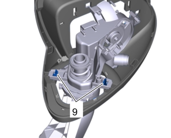

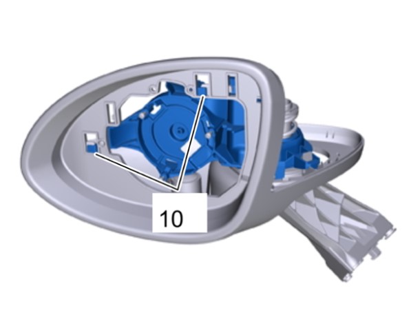

Демонтаж нижней части корпуса зеркала заднего вида
1 Разблокировать фиксатор -9- и потянуть нижнюю часть корпуса вниз.
2 Провести нижнюю часть корпуса вниз и высвободить фиксаторы -10-.

Монтаж верхней части корпуса зеркала заднего вида
1 Вставить фиксаторы -5- верхней части корпуса -1- в нижнюю часть корпуса -2- и защелкнуть по направлению стрелки.
2 Ввернуть крепежный винт -6-.
Монтаж корпуса ножки зеркала заднего вида
1 Привести зеркало в сложенное положение и установить заднюю часть корпуса ножки.
2 Соединить и защелкнуть переднюю -3- и заднюю часть корпуса ножки -4-.

4 Установить уплотнитель -6- снизу на корпусе ножки.

1 Заблокировать фиксатор -9- и нажать на нижнюю часть корпуса вверх.
2 Провести нижнюю часть корпуса вверх и заблокировать фиксаторы -10-.
