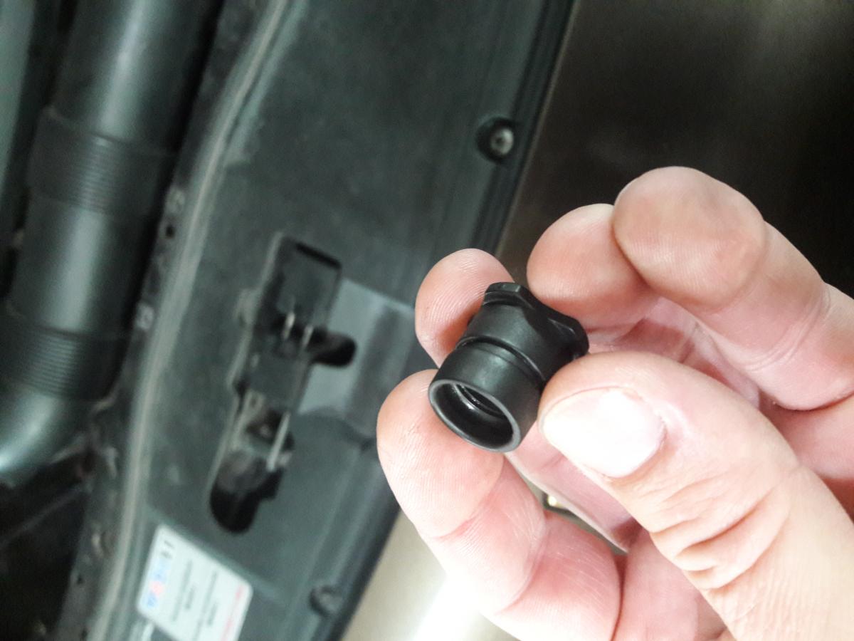

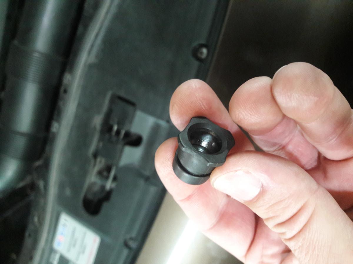

26.11.2019, 18:41   #26
ОлегРутенович
Добрый вечер. Пытаемся восстановить герметичность вакуумной системы, но не могу найти в уплотнительное кольцо на клапанную крышку и насадку на штуцер вакуумного насоса. Сделал фото. Помогите в поисках, пожалуйста.

26.11.2019, 21:39   #27
Сообщение от ОлегРутенович Посмотреть сообщение
Добрый вечер.
Добрый вечер!
На самих деталях нет номеров?
26.11.2019, 22:45   #28
ОлегРутенович
На уплотнительном кольце нашёл. 7L5.611.119. Но не бьется в поиске. Насадка без опознавательных знаков.
27.11.2019, 11:09   #29
95535544800 уплотнительная заглушка
