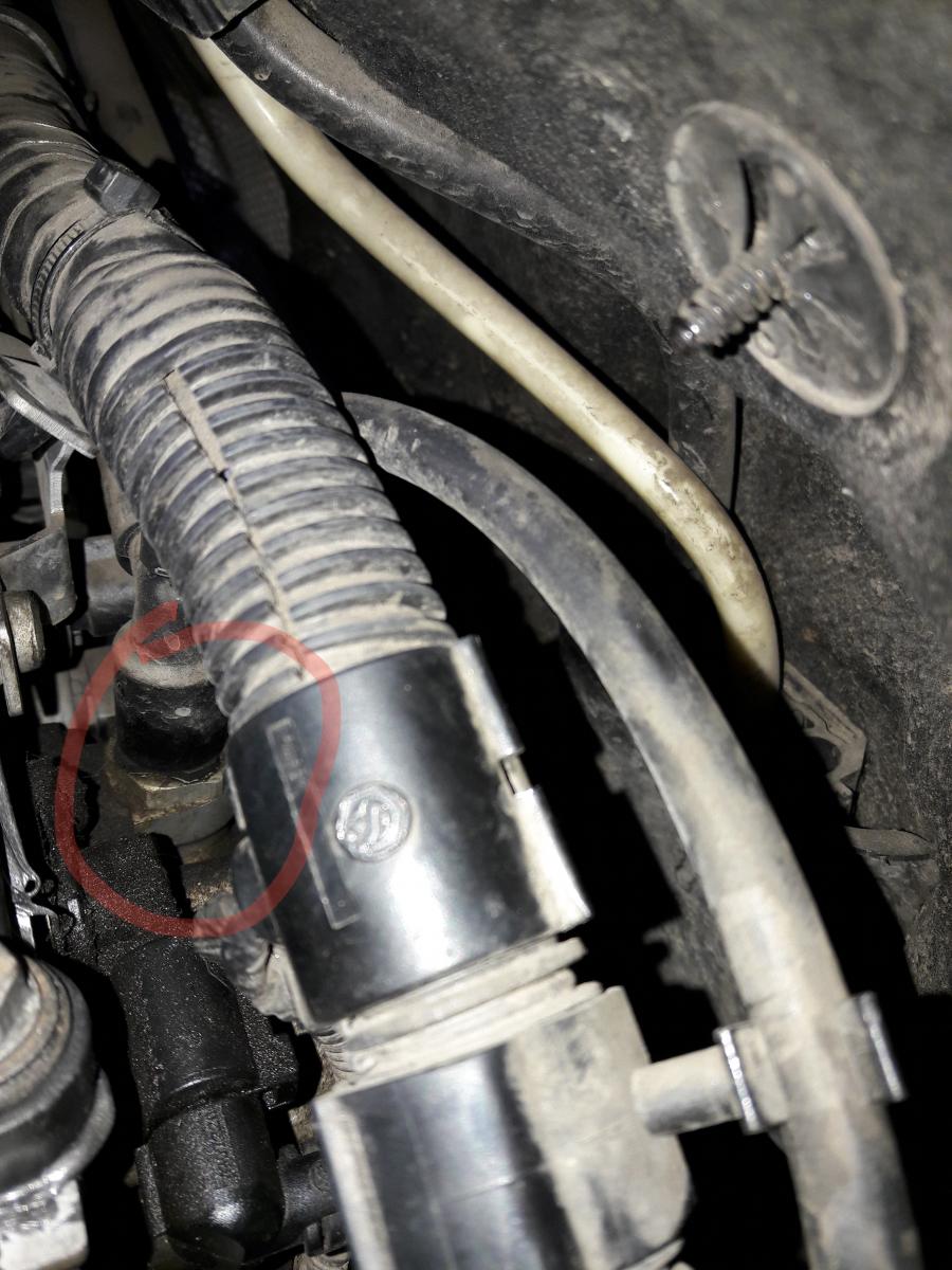

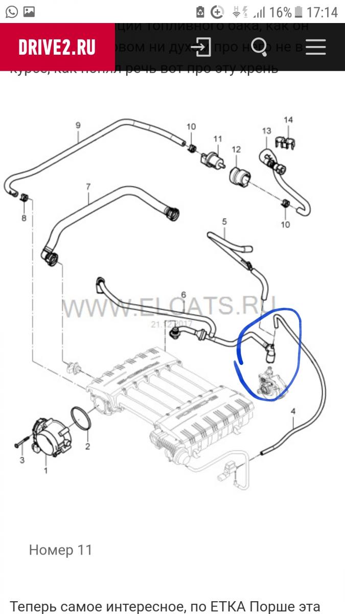

Добрый вечер! Прошу помощи! Два месяца назад акпп стала дёргать, а затем ушла в аварийный режим. Дымогенератор показал негерметичность клапанной крышки за правым болтом у кожуха грм. Устранили. На днях опять с акпп та же проблема. И опять утечка, но теперь в месте, указанном на фото. Как я понял, это трубки вентиляции с вакуума. И сечёт в месте соединения между металлическими элементами. Подскажите, как устранить? Может закрутить на герметик? Возможно, в первом случае поломки не заметили утечку в этом месте, но может ли быть иная причина таких поломок? Благодарю. В надежде на помощь, Олег.
Проверьте на герметичность механический вакуумный насос. Судя по фото там все моторном масле

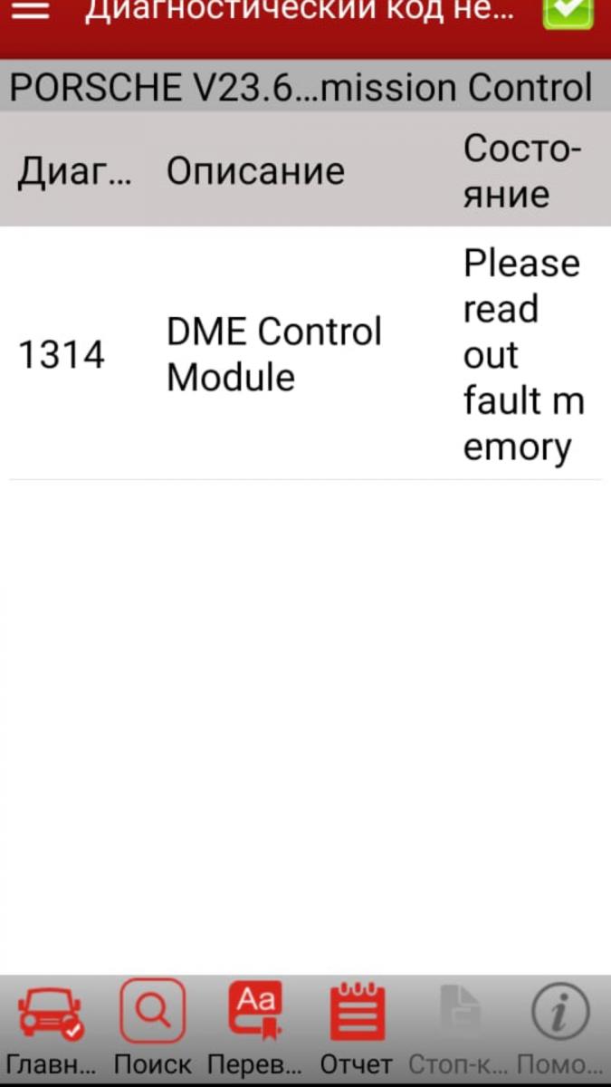

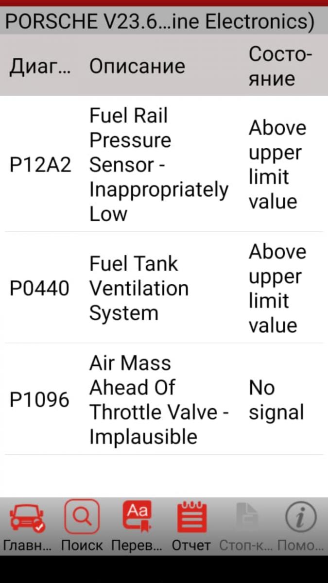

Ошибки вот такие. (Фото). После замены прокладки клапанной крышки по Вашим схемам и пояснениям в другой теме ошибок не было.

При возникновении ошибки скорости переключаются на повышенных оборотах и с рывком. Особенно со 2 передачи на 3. После того, как ошибки компьютера снимаем, пару дней всё норм, а потом опять.
Давление топлива высокого и низкого контура в норме?

Ясно. Будем действовать. Скажите, как устранить подсос воздуха в месте, указанном на фото?
22.11.2019, 21:48   #10
Сообщение от ОлегРутенович Посмотреть сообщение

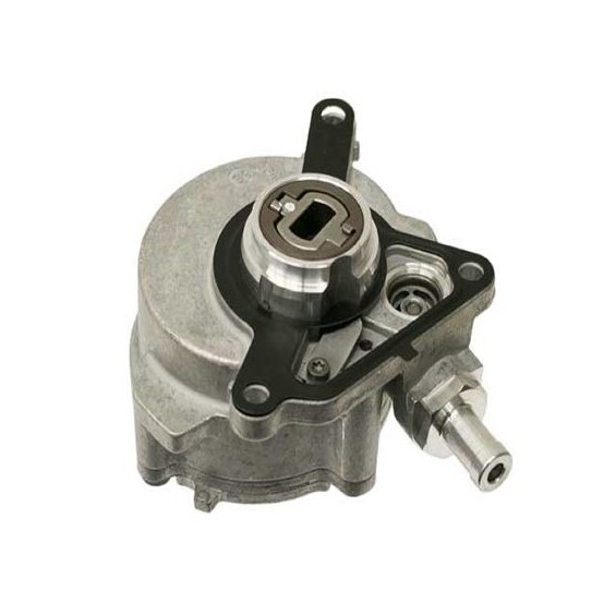

Я бы демонтировал вакуумный насос и провел визуальный осмотр на возможность ремонта. Вероятнее всего будет только замена...
Название: Насос механический.jpg
