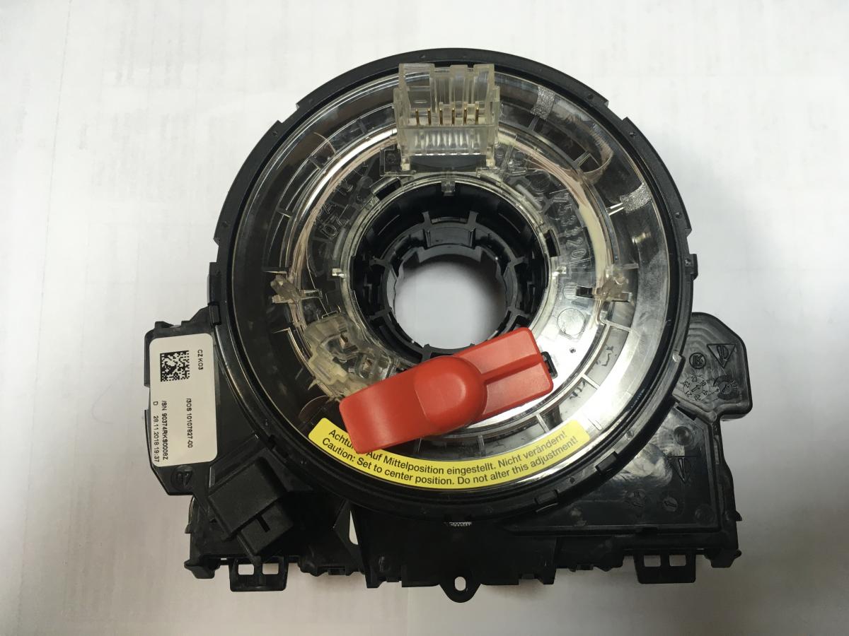

Получил новый блок, красная заглушка варварски отламывается?

18.11.2019, 15:46   #14
Сообщение от Иван2014 Посмотреть сообщение
Аккуратно. Это транспортировочный стопор, чтобы не повредить механизм внутри.

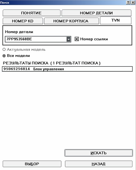

Блок заменил, всё прописал, ошибки исчезли. Но не работают круиз контроль, кнопки переключения передач на руле, задний дворник с омывателем. Горит подушка безопасности (демонтировал только при снятых клеммах АКБ). Подозреваю что блок не подходит. Код у нового блока 7PP.953.568.BE. Как проверить правильность и как конвертировать в формат 958 652 568 14?
Блок управления по номеру верный...

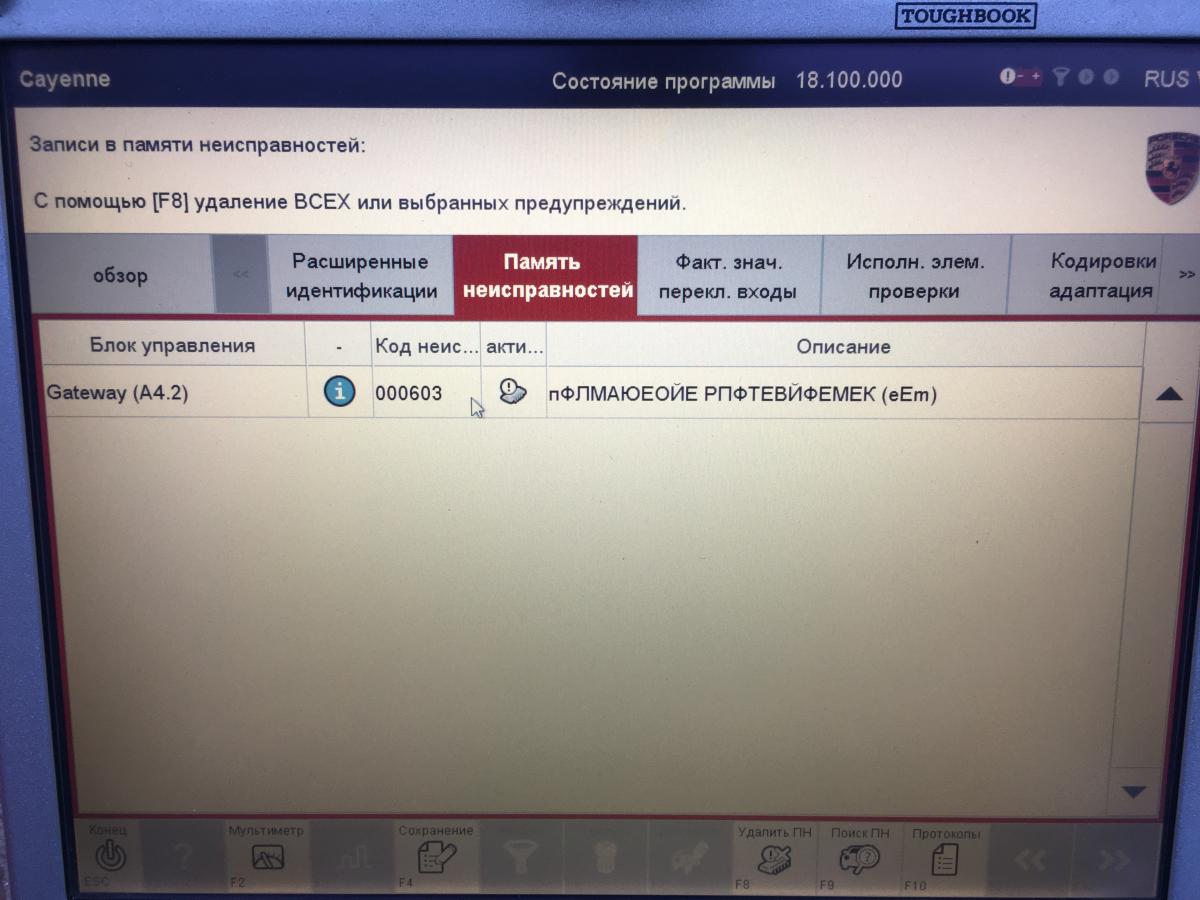

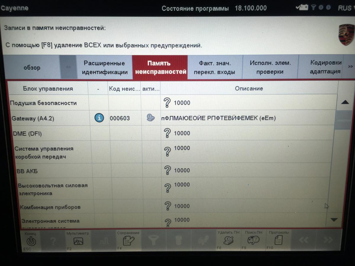

Машина стояла, при работе с PIDT постоянно выключалось зажигание. Приходилось успевать в отведенные 30-40 секунд считать данные блока, записать в новый, но активировать все 4 компонента не удавалось, тупо не успевал. Решил прокатиться на машине, после 2х-минутной поездки подключил PIWIS через открытое окно, зажигание перестало выключаться, получилось прописать все 4 кода активации, программа доложила об успешном прописывании кодов. При поиске ошибок выдал ошибку только на Gateway.

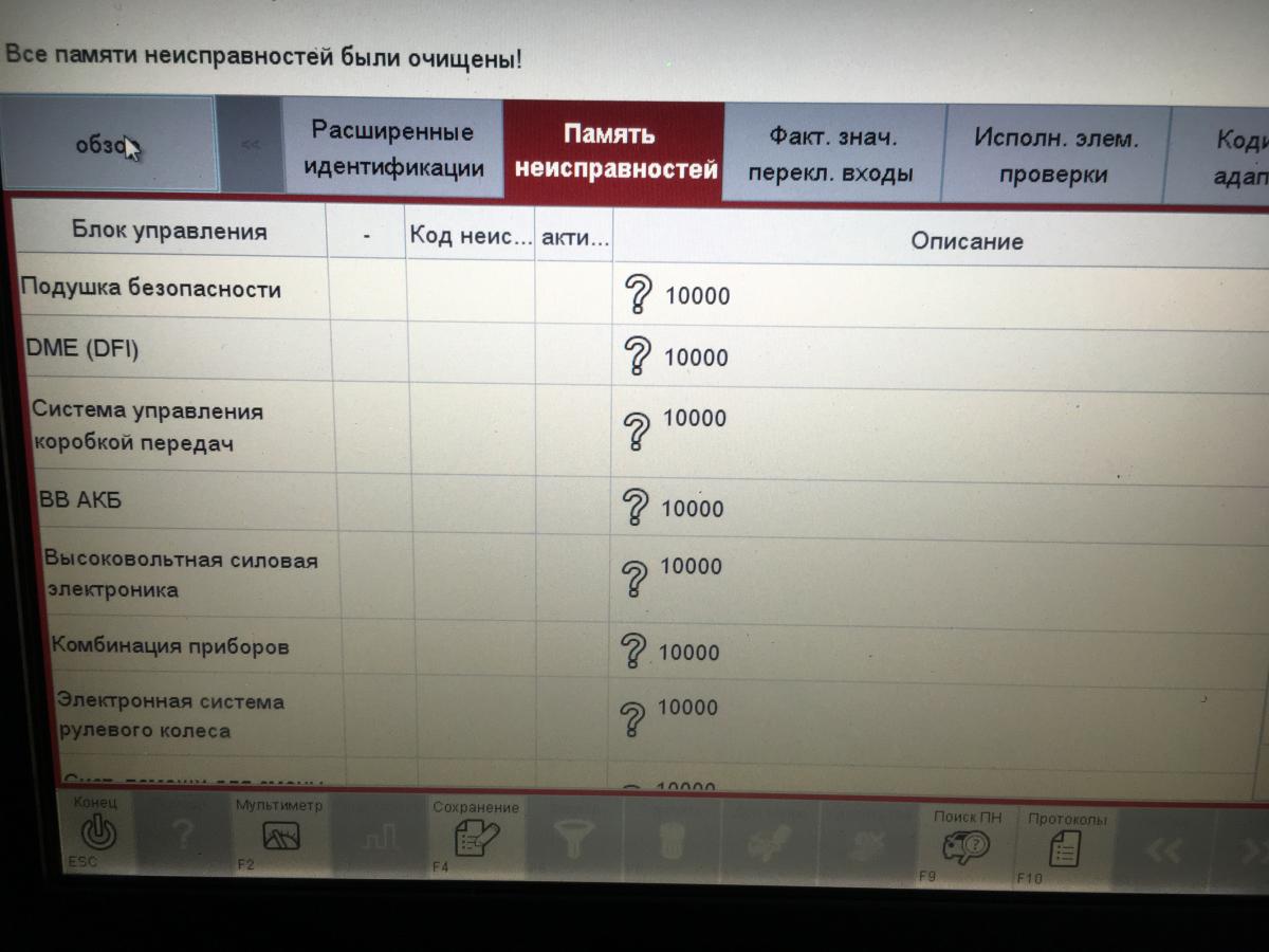

Ошибку удалось стереть, программа пишет что все ошибки стёрты, но на экране по всем блокам ошибка с кодом 10000 или 10020, которая обновляется в 10000.

По подушке также ошибка с кодом 10000
