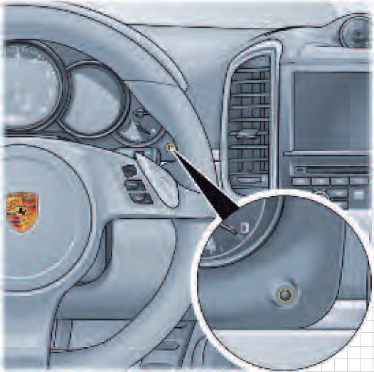

Проверьте визуально датчик температуры салона. Датчик встроен в переднюю панель, его нельзя закрывать или заклеивать.

19.07.2019, 14:01   #19
Rss_team
Датчик ни чем не закрыт... с виду все ок

19.07.2019, 14:45   #20
Rss_team
Владимир, проблема решилась! Убрал держатель для теплефона с центрального дефлектора, видимо поток холодного воздуха попадал на датчик... все работает)))
