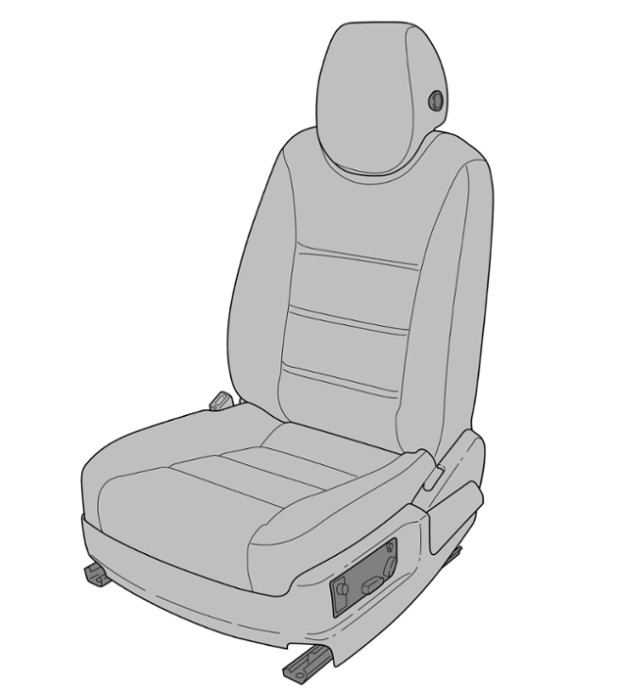

При неисправных механизмах регулировки продольного положения или положения по высоте сиденье можно снять только вместе с каркасом.

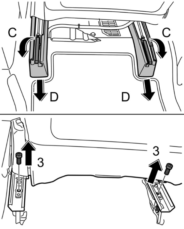

1 Установить спинку в крайнее переднее положение. Установить переднее сиденье до конца вперед и вверх.

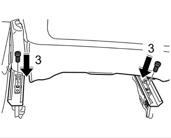

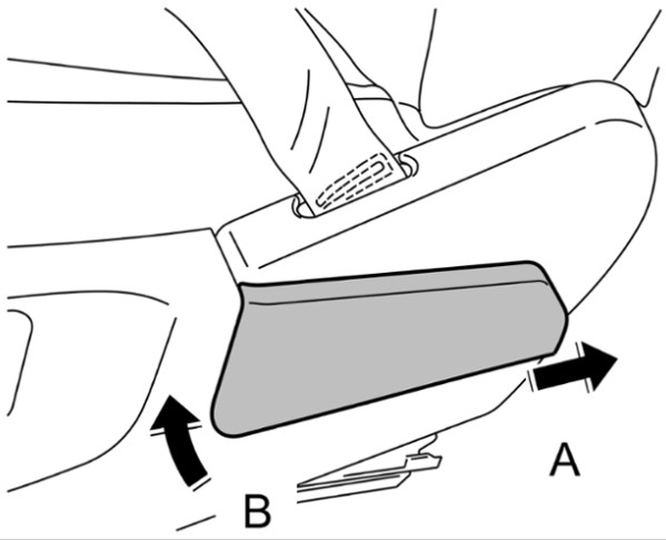

2 Разблокировать накладки -стрелки C- и снять заглушки задней направляющей сиденья -стрелки D- .
3 Выкрутить крепежные винты задней направляющей -3- .

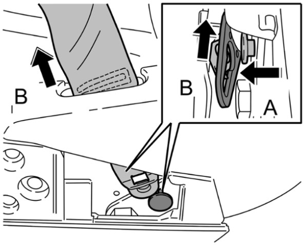

4 Извлечь заглушку ремня безопасности на передней стороне -A- и снять, потянув вперед -B-.

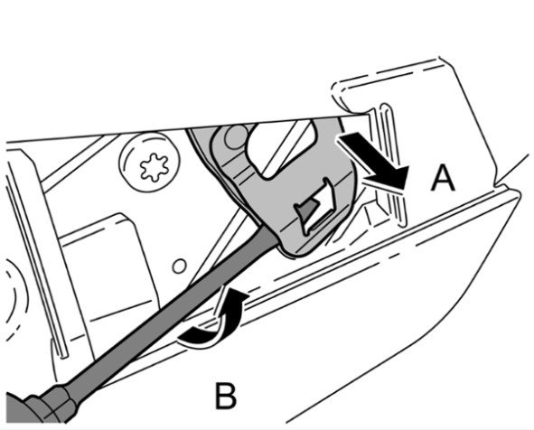

5 Разблокировать удерживающий фиксатор стопора ремня с помощью подходящей отвертки -стрелка A-.
6 Провести стопор ремня над фиксирующим штифтом -стрелка B-, добившись высвобождения фиксатора под крепежным штифтом.
7 Снять стопор ремня с фиксирующего штифта -стрелка A- и извлечь ремень безопасности через направляющую ремня -стрелка B- .

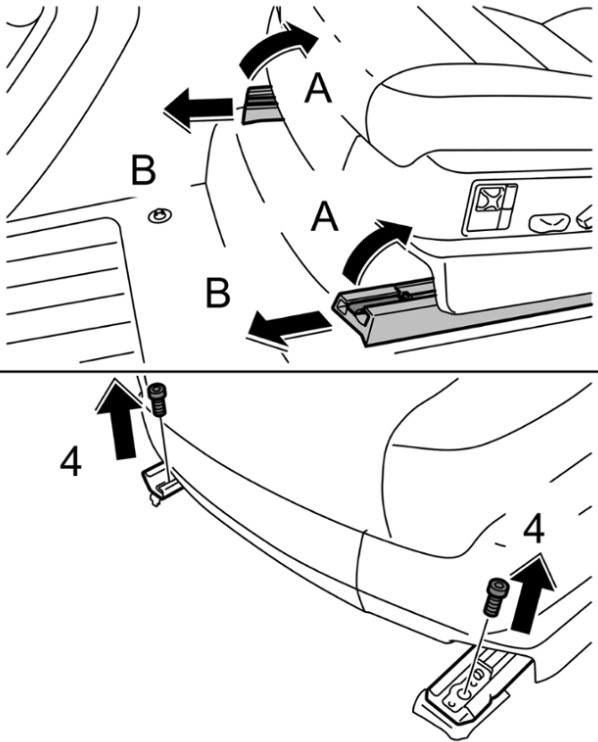

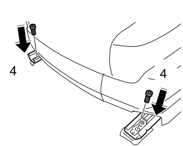

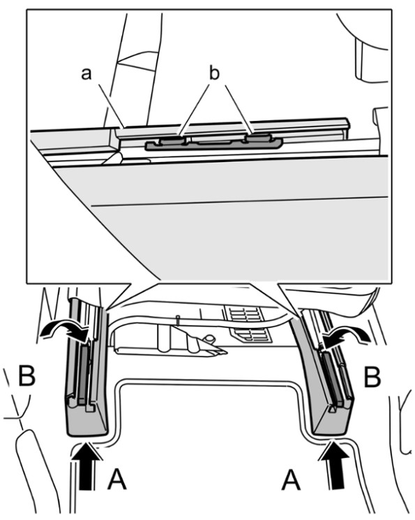

10 Разблокировать накладки -стрелка А- и снять заглушки передней направляющей сиденья -стрелка В- .
11 Выкрутить крепежные винты передней направляющей -4- .

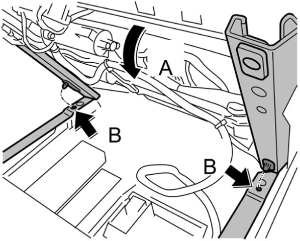

12 Отклонить сиденье назад.

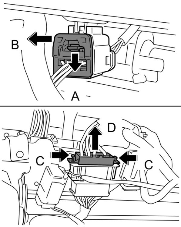

13 Разблокировать разъем замка ремня -стрелка A- и отсоединить -стрелка B-.
14 Центральный разъем разблокировать -стрелка C- и отсоединить -стрелка D-.

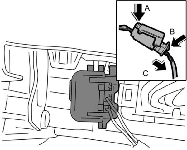

15 Нажать защитную накладку разъема подушки безопасности вниз -стрелка A- и удерживать ее в этом положении.
16 Разблокировать разъем подушки безопасности -стрелка B- и отсоединить -стрелка C-.

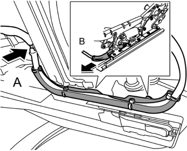

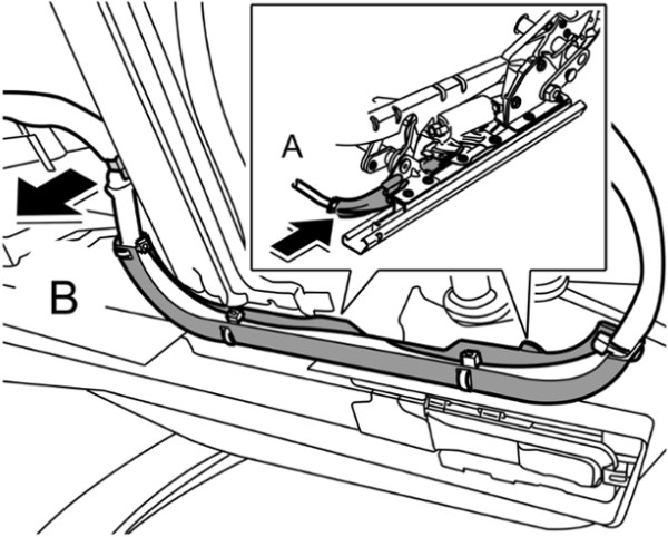

18 Извлечь жгут проводов из зажимов.
18.1 Отжать клипсу вверх от рамы сиденья -стрелка A-.
18.2 Извлечь канал проводов вперед -стрелка B-.
19 Снять сиденье.

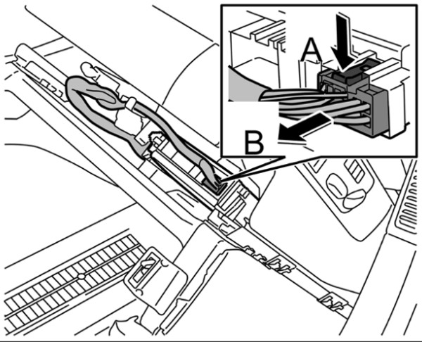

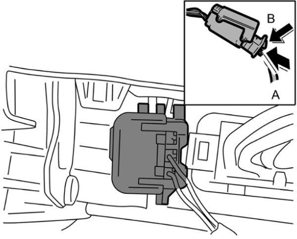

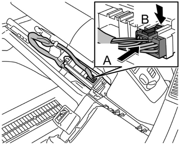

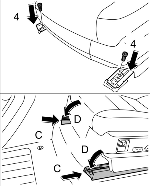

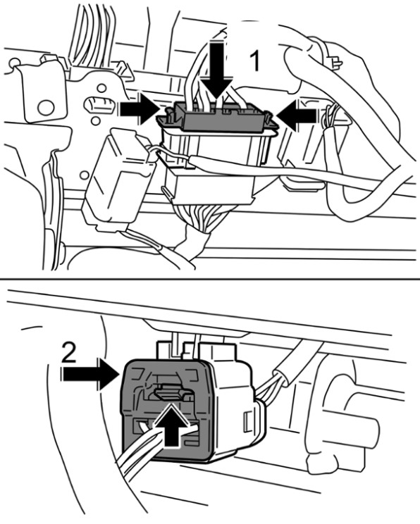

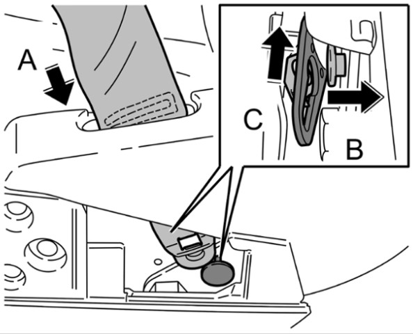

08.07.2019, 22:56   #2
Монтаж переднего сиденья
Осторожно
Ошибочная информация для БУ AWS
Ошибочное срабатывание подушки безопасности переднего пассажира
Калибрировать БУ AWS, если выполнялся демонтаж и монтаж сиденья переднего пассажира, заменялась консоль сиденья или БУ AWS.
Не откручивать резьбовые соединения безопасности на датчиках AWS или раме сиденья.
Заменить пластину крепления электромотора регулировки сиденья только в а/м без датчиков AWS.
В а/м с датчиком AWS пластину крепления заменить только вместе с рамой сиденья.
1 Установить переднее сиденье в автомобиль и откинуть его назад.
2 Подключить центральный разъем -1- и разъем замка ремня -2- так, чтобы фиксаторы -стрелка- защелкнулись.
3 Подключить разъем подушки безопасности -стрелка A- так, чтобы защелкнулся фиксатор -B- .
4 Подключить разъем блока управления сиденья -стрелка A- так, чтобы фиксаторы -B- защелкнулись.
5 Зафиксировать жгут проводов.
5.1 Установить кабельный канал на раму сиденья -стрелка A-.
5.2 Зафиксировать кабель сверху на раме сиденья -стрелка B-.
6 Откинуть сиденье вперед -стрелка A- и выровнять с помощью центрирующего штифта на каркасе сиденья -стрелка B- .
7 Подключить АКБ
Осторожно
Ненадлежащее обращение с резьбовым соединением, влияющим на безопасность
Травмы
Снижение крутящего момента
После каждого демонтажа устанавливать новые винты и гайки.
Соблюдать предписанные моменты затяжки.
Подвергать используемые детали визуальной проверке.
8 Отодвинуть переднее сиденье до упора назад. Передние крепежные винты -4- вкрутить так, чтобы направляющие сиденья прилегали к каркасу сиденья.
9 Установить переднее сиденье в переднее положение и затянуть винты крепления сиденья к задней части каркаса сиденья -3-.момент затяжки 45 Nm.
10 Установка заглушек сзади
10.1 Установить заглушки сзади на направляющую сиденья -стрелки A-. Следить за тем, чтобы внутренняя сторона накладки -a- лишь прилегала к выступам -b- металлической скобы, но не входила с ними в зацепление.
10.2 Нажать на накладки вниз -стрелки B- до ощутимой фиксации.
11 Установить переднее сиденье в заднее положение и прикрутить к передней части каркаса сиденья -4-момент затяжки 45 Nm.
12 Установить заглушки спереди на направляющую сиденья -стрелки C- и нажать на накладки вниз -стрелки D- до ощутимой фиксации.
13 Провести ремень безопасности через направляющую на сиденье -стрелка A-.
14 Установить стопор ремня на крепежный штифт -стрелка B- и потянуть вверх -стрелка C- до ощутимой фиксации.

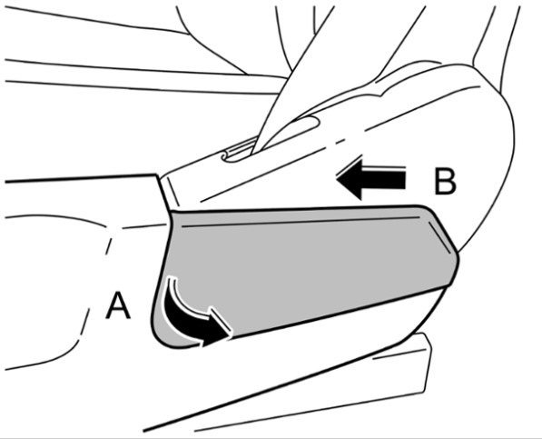

15 Установить накладку ремня безопасности на обшивке сиденья -стрелка A- и нажать на нее -стрелка B- до ощутимой фиксации.
16 Выполнить инструкции по работам после отсоединения АКБ
