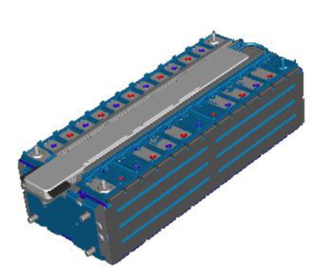

Модуль элемента с контроллером платы
Условия диагностики
Задержка активирована
Контактор разомкнут
Соотношение измерения напряжения на обрыв и нормальное напряжение элемента за пределами действующего диапазона  -0,4...-0,15  
Проявления неисправности
Отключение высоковольтной системы с предварительным предупреждением
Красный предупредительный индикатор гибридного режима активируется, если данная неисправность после одного полного ездового цикла все еще [активна] .
Функции диагностики
Интервал контроля:
непрерывно каждые  500 мс 
Возможные причины неисправности
Блок управления высоковольтной АКБ, обнаружен обрыв
27940 - Блок управления высоковольтной АКБ - 1134 - Неисправность программир.
27080 - Высоковольтная АКБ - неисправность
Название: Модуль элемента с контроллером платы.jpg
