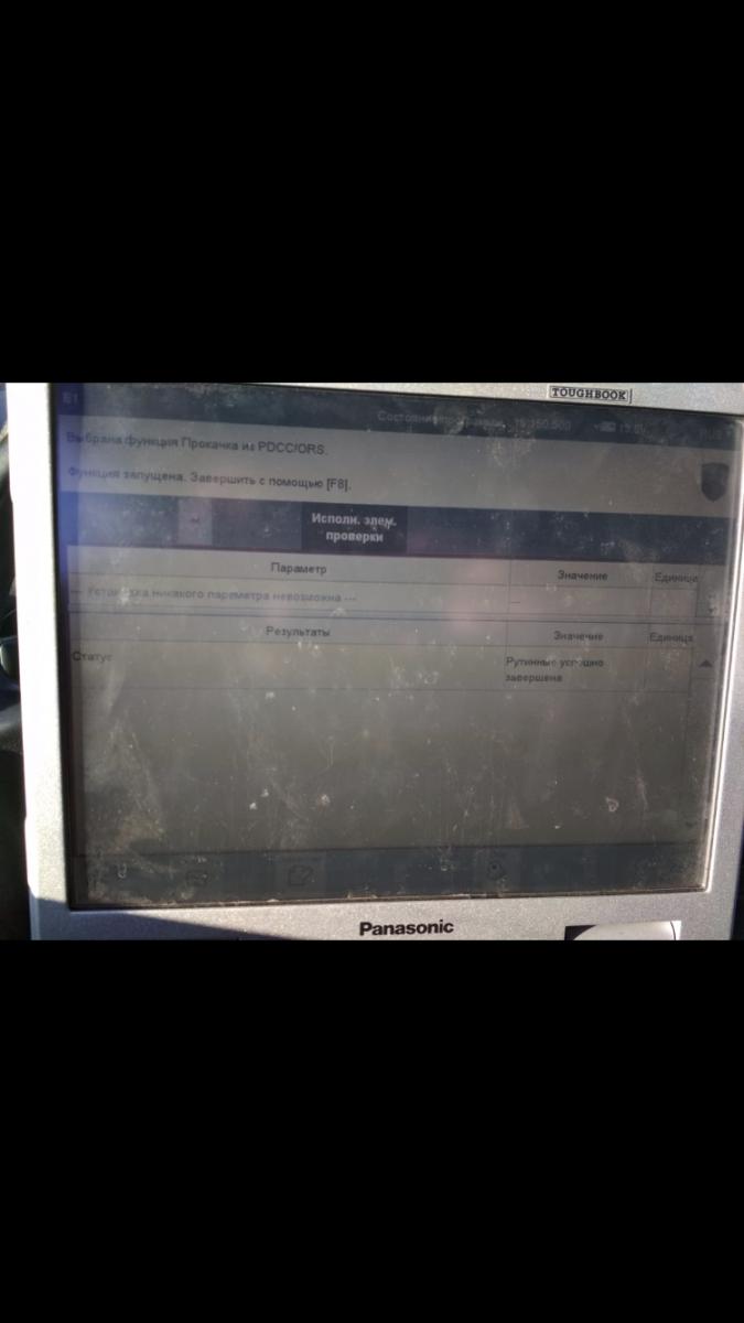

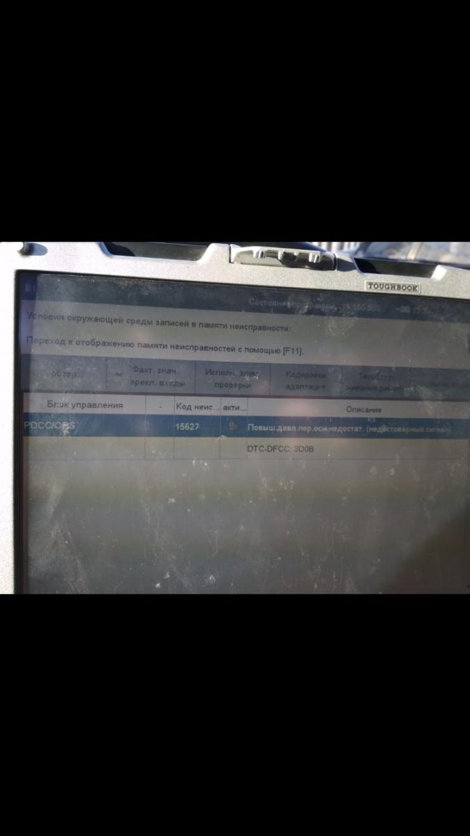

Ошибка по давлению оси. С тех пор как снимали двс жидкость гура и стабилизатора сливалась. Т.к мотор пришлось снимать 2ва раза то и жидкость оба раза заливал новую, а пдсс не прокачивал. Вообщем прокачали, с утра проверю. Может и поможет, а если нет, то буду менять бачки и жижу вновь.
