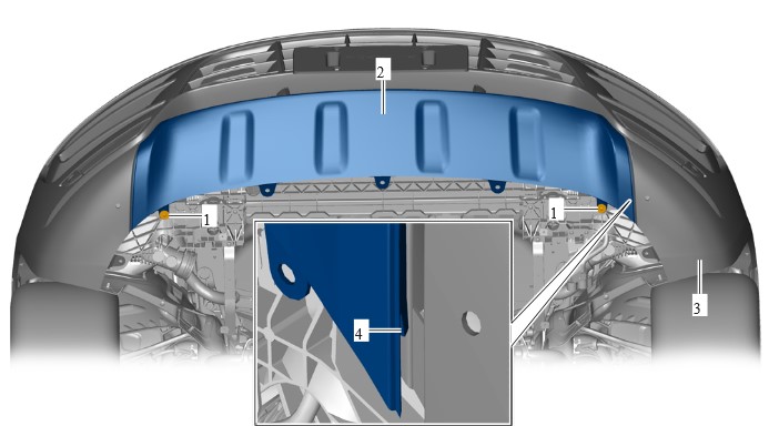

1. Выкрутить нижние крепежные винты -1- .

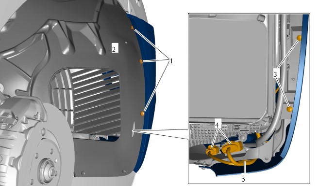

2. Выкрутить крепежные винты -1- и отсоединить подкрылок -2- в передней области.
3. Выкрутить крепежные винты -3- .
4. Разблокировать электрическое штекерное соединение -4- и отсоединить его.
5. Отсоединить крепежный зажим -5- .
