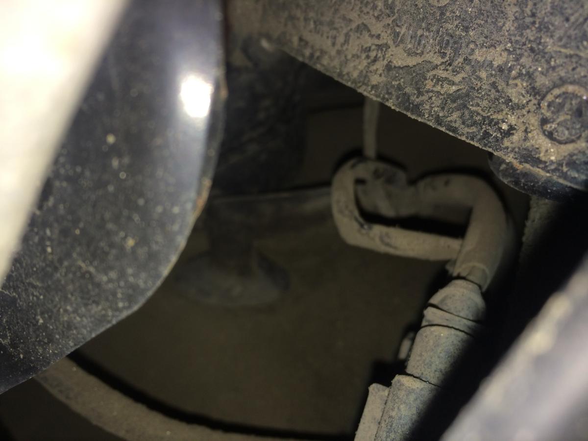

Не могу все просмотреть. Надо на подъемнике.

Понял. А как по вашему, проводка в арке целая? Вроде даже деланая уже.

Сообщение от Бор 23. Посмотреть сообщение
По фото трудно говорить. Если есть сомнения, частично разобрать жгут и посмотреть.
