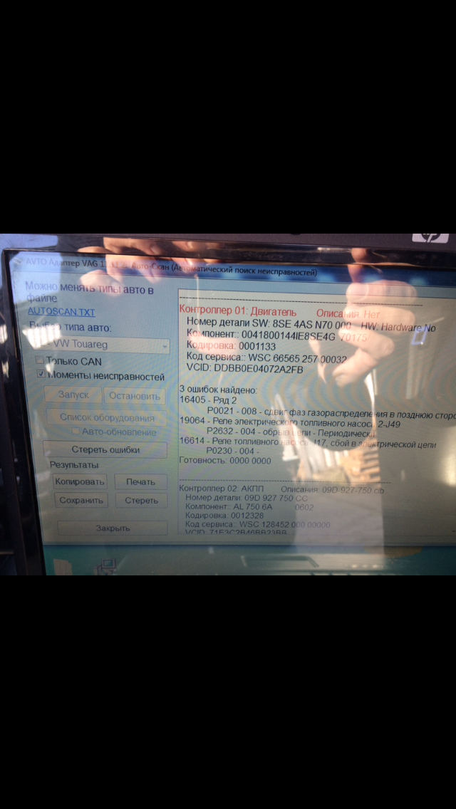

Вечер добрый. Задам тоже свой вопрос. Вылезла тоже ошибка 0021 008 по двигателю. Заехал к од. Сказали отклонений практически нет. Если я правильно их понял, то 0 и 1 градус. Но машинка вибрирует в диапозоне 1200-2000 оборотов. Если в пол нажать, то разгон нормальный. Свечи и катушки заменил. Хочу завтра проверить проводку в левой задней арке. Вопрос: может ли вибрация быть связана с ошибкой 0021??? Или еще где порыться?
И еще: чем меньше топлива в баке, тем чаще и продолжительнее вибрация. Достала уже.
Спасибо

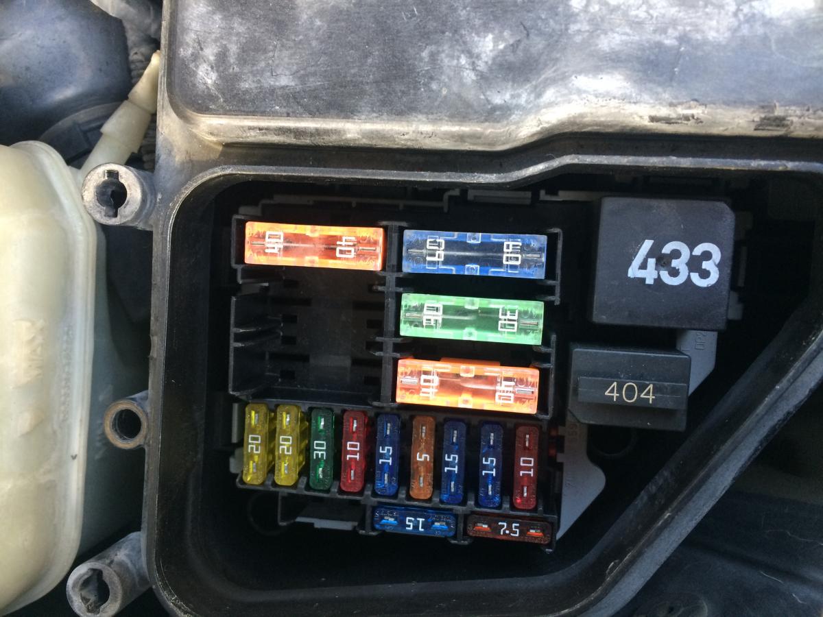

Вытаскивал предохранители. Нсли нет 13-го, то и вибрации меньше.
Проверяйте давление топливных насосов, каждого в отдельности.

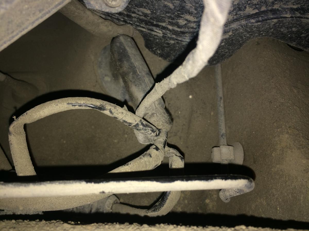

Владимир, как проверить отдельно? В бак лезть? Или компом можно? По вашему совету, проверил проводку в левой арке. Вроде все норм.

Сообщение от Бор 23. Посмотреть сообщение
Манометр подключить в моторном отсеке. Поочередно отключать предохранители цепи бензонасоса.
