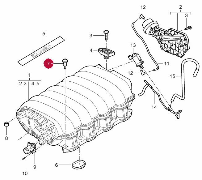

Сообщение от Sergejtcar Посмотреть сообщение
Коллектор ранее снимали и все грани на болтах сорваны.
Зажать или отпусть повторно, многие болты не представляется возможным.
В чем проблема установить новые болты крепления впускного коллектора?
94811014202-болт крепления впускного коллектора, нужно 10 шт.
Название: Впускной коллектор.jpg
