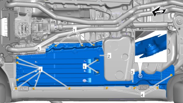

Демонтаж правой боковой облицовки днища посередине
1 Отвернуть крепежные гайки -1- и снять экран -5- (только в автомобилях с бензиновым двигателем).
2 Выкрутить крепежные винты -4- и снять боковую облицовку спереди -2-.
3 Отсоединить боковую облицовку сзади -3- от днища и снять ее.

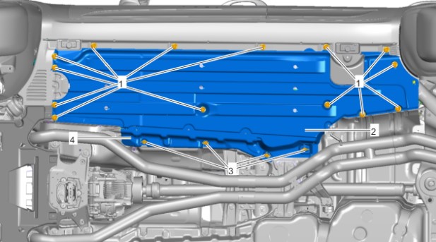

Демонтаж левой боковой облицовки днища посередине
1 Отвернуть крепежные гайки -3- и снять экран -4- (только в автомобилях с бензиновым двигателем).
2 Выкрутить крепежные винты -1- и снять боковую облицовку -2-.

Монтаж осуществляется в обратной последовательности, при этом необходимо обратить внимание на следующее:
1 Затянуть крепежные винты. Момент затяжки 2,5 Nm . Динамометрическая отвертка
2 Затянуть крепежные винты. Момент затяжки 3,5 Nm .
3 Затянуть крепежные гайки. Момент затяжки 2,5 Nm .
