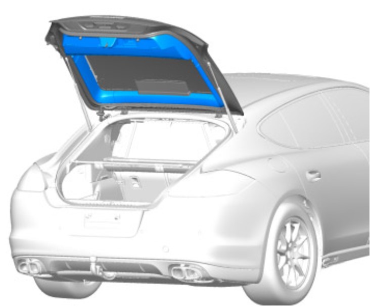

1. Открыть крышку задней стенки.

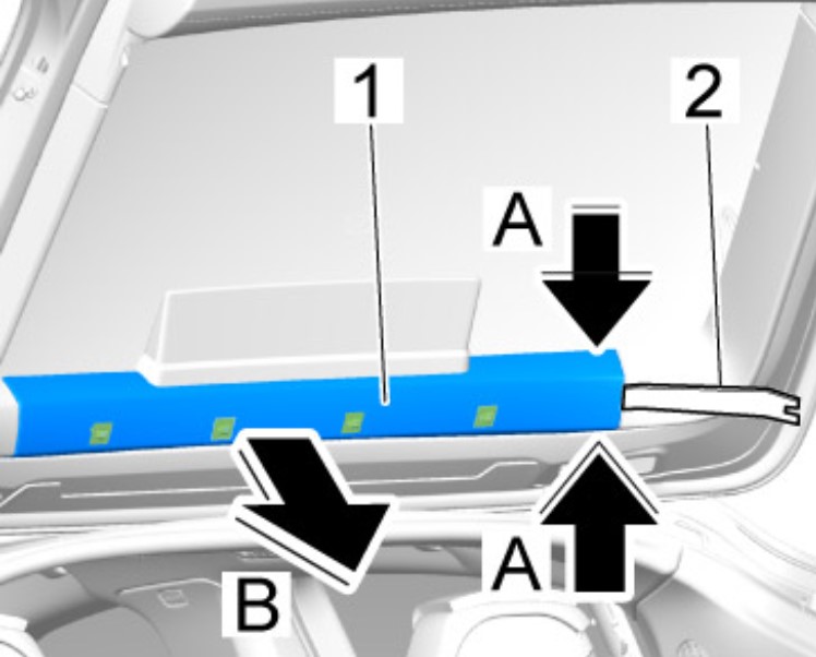

2. Снять среднюю облицовку рамы стекла -1- .
2.1. Отсоединить внешние зажимы путем нажатия на отмеченные места -A- .
2.2. Поддеть среднюю облицовку рамы стекла -1- с помощью подходящего инструмента -2- .
2.3. Снять среднюю облицовку рамы стекла. -B-

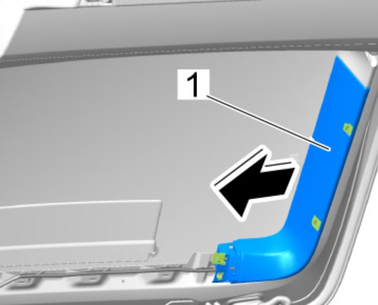

3. Снять боковые облицовки рамы стекла -1- .
3.1. Отсоединить зажимы с помощью подходящего инструмента.
3.2. Снять боковые облицовки рамы стекла -1- , слегка потянув за них.
4. Отсоединить нижнюю часть задней облицовки.

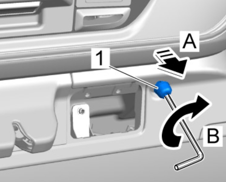

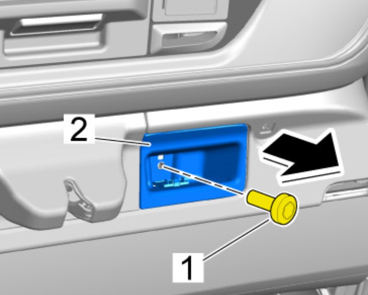

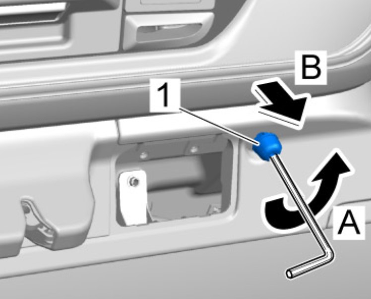

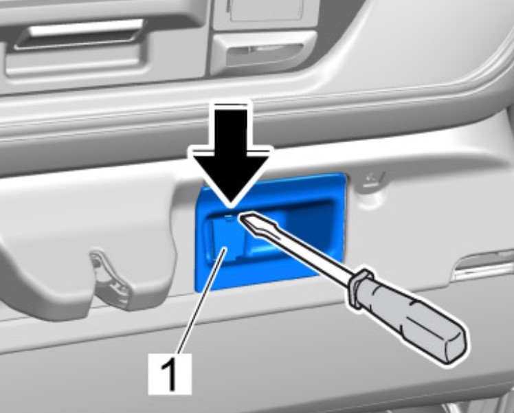

4.1. С помощью отвертки разблокировать накладку -1- крепежного винта в ручке.
4.2. Выкрутить крепежный винт -1- ручки -2- .
4.3. Извлечь ручку -2- .
4.4. Отсоединить накладки -1- .

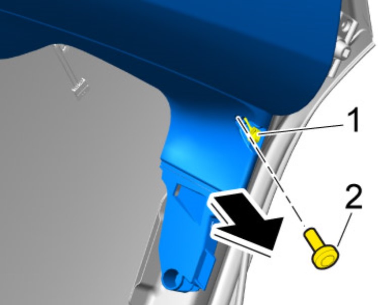

4.5. Выкрутить крепежные винты -2- .

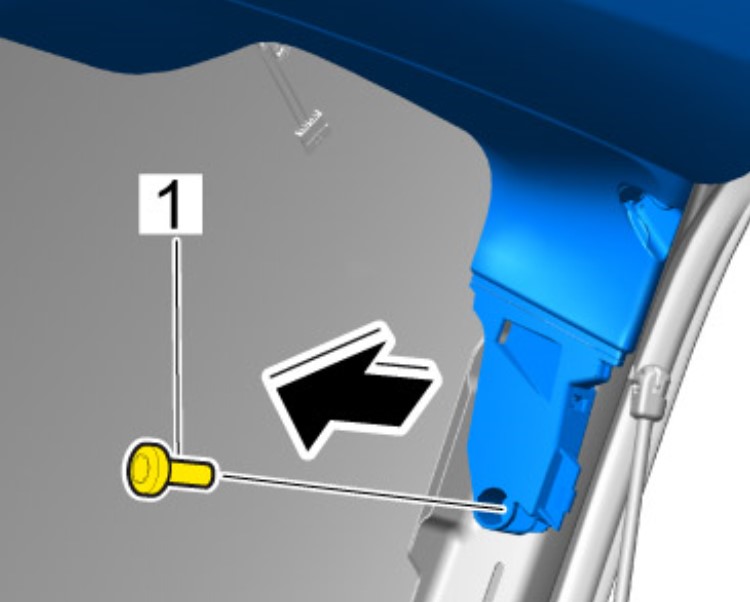

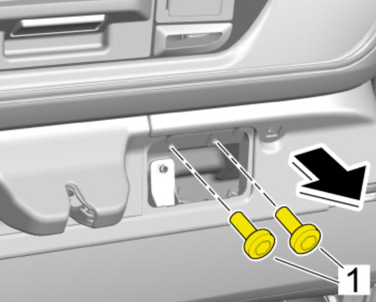

4.6. Выкрутить крепежные винты -1- .
4.7. Выкрутить крепежные винты -1- под ручкой.

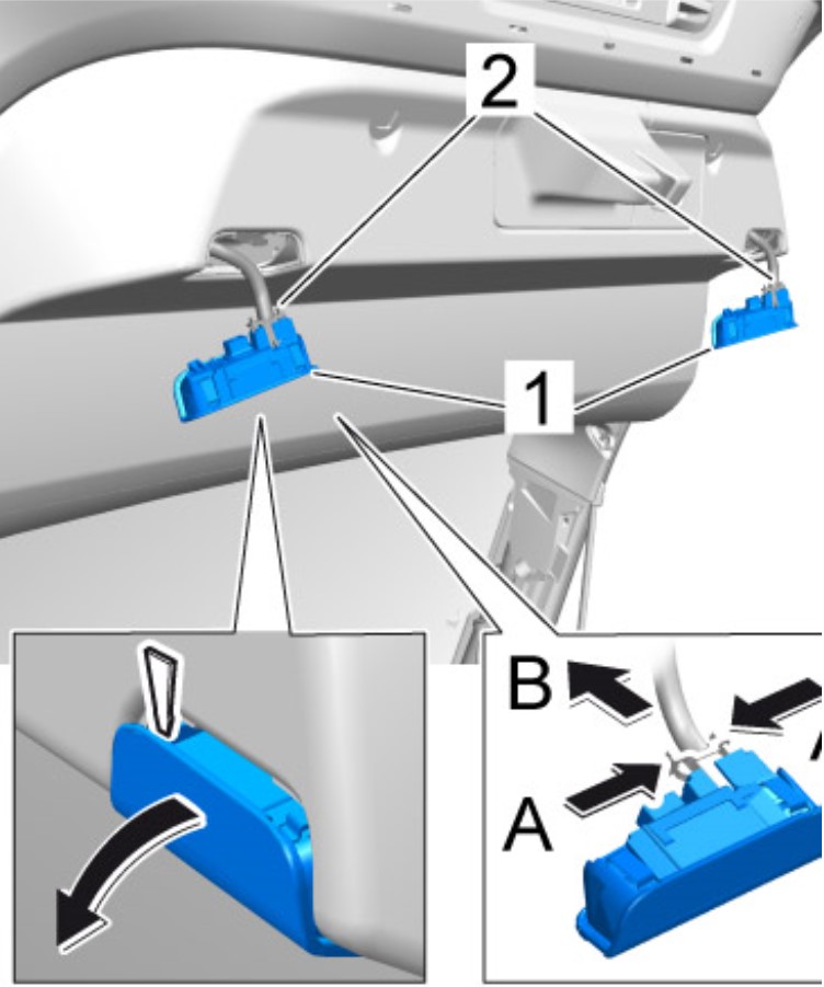

4.8. Отсоединить лампы освещения багажного отсека -1- .
4.9. Разблокировать электрические штекерные соединения. -A-
4.10. Отсоединить электрические штекерные соединения -2- . -B-
4.11. Выкрутить распорные винты упорных буферов -1- .
4.12. Извлечь упорный буфер -1- .

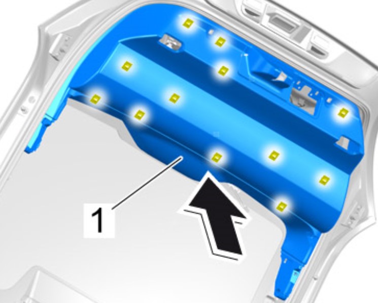

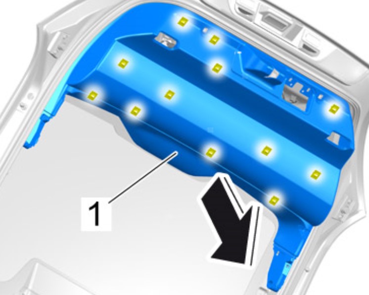

5. Осторожно отсоединить зажимы -отметка- нижней части облицовки -1- в отмеченных местах с помощью подходящего инструмента.
6. Снять нижнюю часть облицовки -1- .
