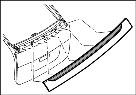

9PA1 производство 2007>>2010 (L) Демонтаж и монтаж декоративной накладки задней крышки
01.12.2016, 19:48   #1
1. Снять облицовку задней крышки.

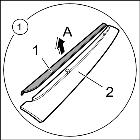

2. Снять декоративную накладку крышки задн.
2.1. Нагреть декоративную накладку -1- феном.
2.2. Снять декоративную накладку -1- облицовки задней крышки -2- ( -стрелка A- )
3. Удалить полосы клейкой ленты с облицовки задней крышки.
3.1. Снять полосы клейкой ленты -3- с облицовки задней крышки.
3.2. Удалить остатки клея с облицовки задней крышки.

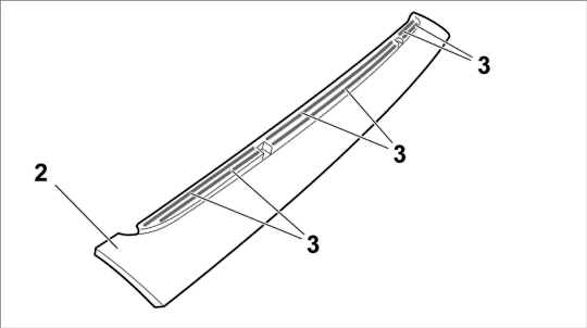

3. Нанести полоски клейкой ленты на облицовку задней крышки.
3.1. Отрезать две полоски клейкой ленты шириной ок. 5 мм -3- и наклеить их на облицовку задней крышки -2- .
3.2. Снять с полосок клейкой ленты защитную пленку -3- .

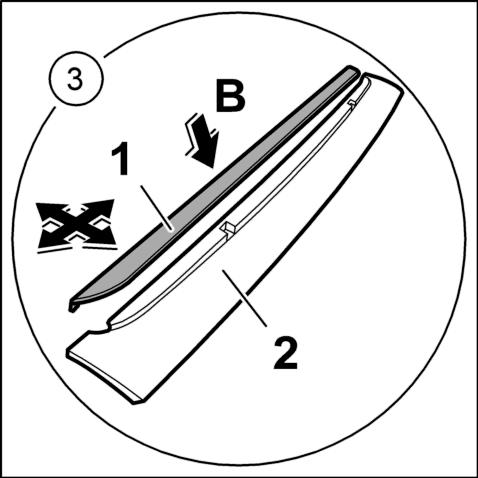

4. Установить декоративную накладку задней крышки.

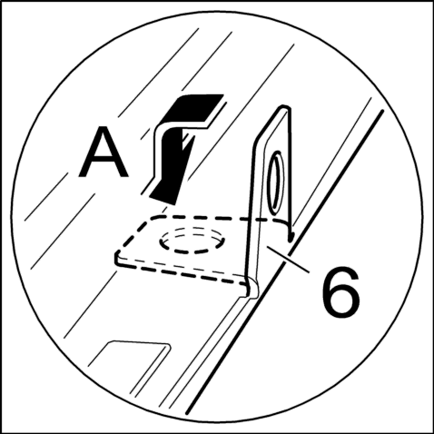

4.1. Отогнуть пластины -6- на 90° ( -стрелка A- ).
4.2. Вставить декоративную накладку -1- в облицовку задней крышки -2- , приложить к наклеенным проставкам -4- и прижать к полоскам клейкой ленты -3- ( -стрелка B- )
→ Проверочное и регулировочное значение: 4.5 mm → Проверочное и регулировочное значение: 2 mm
