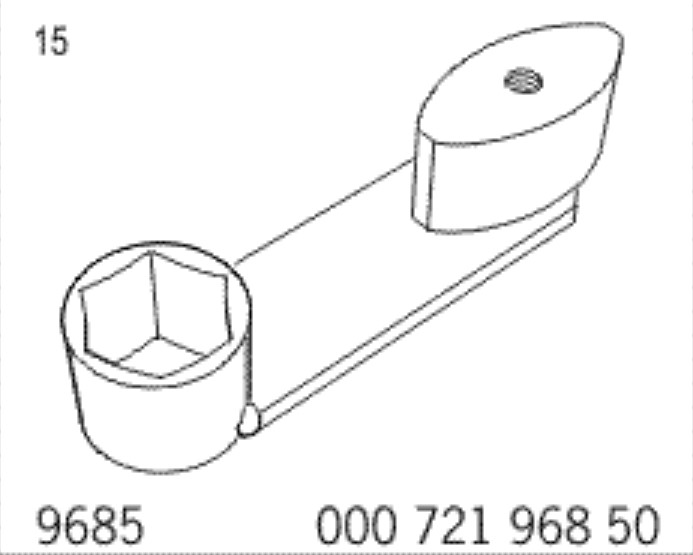

Стопорный инструмент 9685

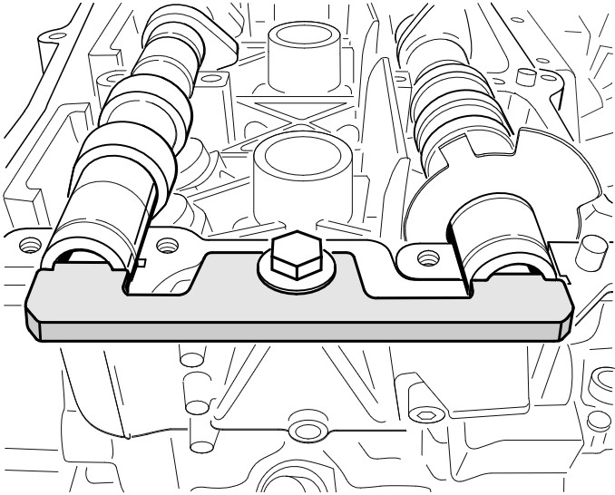

Регулировочный шаблон 9686

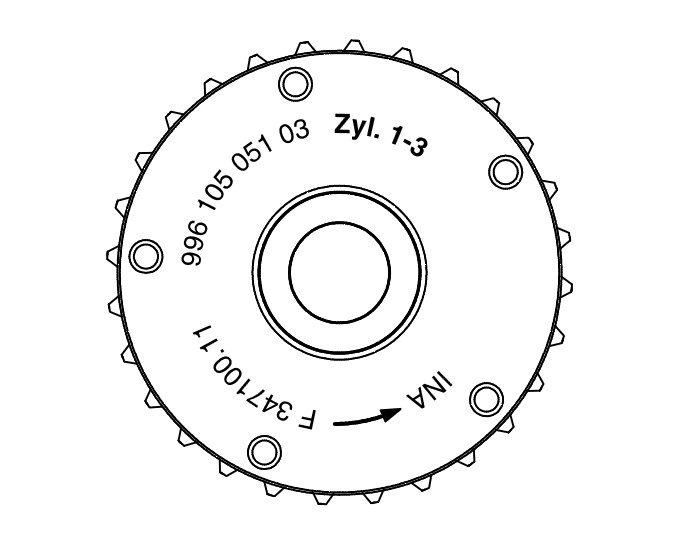

Фазовращатель впускного распредвала ряда цилиндров 1 - 3
информация
Ряд цилиндров 1-3: Нанесенная стрелка указывает против часовой стрелки.
– Маркировка ряда цилиндров 1-3:
Ном. детали, ряд цилиндров, данные изготовителя, направление вращения в двиг. (стрелка), дата выпуска.

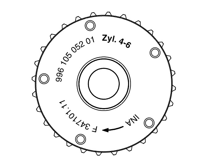

Фазовращатель впускного распредвала ряда цилиндров 4-6
информация
Ряд цилиндров 4-6: Нанесенная стрелка указывает по часовой стрелке.
- Маркировка ряда цилиндров 4-6:

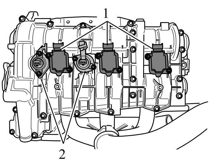

3. Снять экран катушек зажигания -1- . Выкрутить два винта Torx M6 x 16, снять экран.
4. Снять держатель дополнительного глушителя. Отсоединить кабельные разъемы катушек зажигания и электромагнитных гидравлических клапанов. Выкрутить четыре винта Torx: сторона впуска - два винта M8 x 30, сторона выпуска - два винта M8 x 25, снять держатель.
5. Для демонтажа на ряду цилиндров 4–6 отсоединить кабель массы от ГБЦ, для этого выкрутить винт Torx M8 и снять кабель. Отсоединить два кабельных разъема манометрического переключателя давления масла.
6. Снять катушки зажигания -1- . Выкрутить соответственно по два винта с внутр. Torx M6 x 25, извлечь катушки зажигания из свечных колодцев.

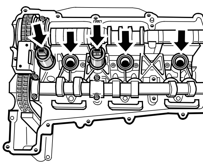

7. Снять электромагнитные гидравлические клапаны -2- (NVS и VHS).
8. Снять свечи зажигания.

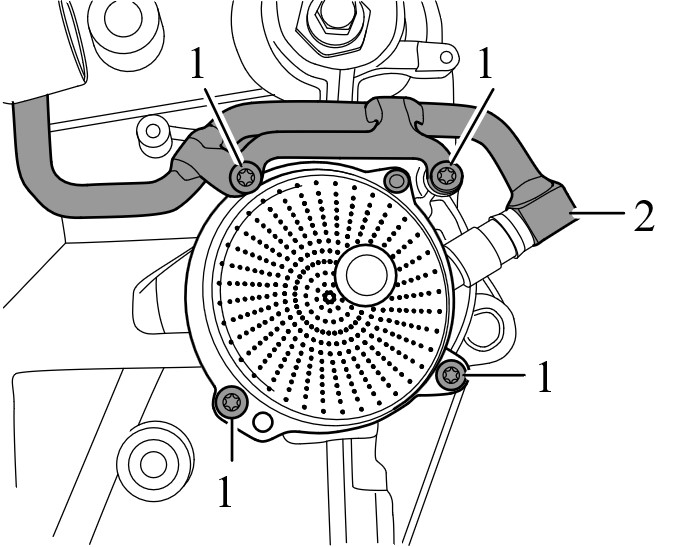

9. Снять маслооткачивающий насос ряда цилиндров 1–3. Выкрутить четыре винта Torx M6 x 20 (микроинкапсулированные), снять маслооткачивающий насос, заменить уплотнительное кольцо круглого сечения и винты.
10. Снять тандемный насос ряда цилиндров 4–6. Выкрутить четыре винта Torx M6 (микрокапсулированные) -1- . Отсоединить вакуумный канал от насоса -2- . Снять насос, заменить уплотн. кольца круглого сечения и микрокапсулированные винты.

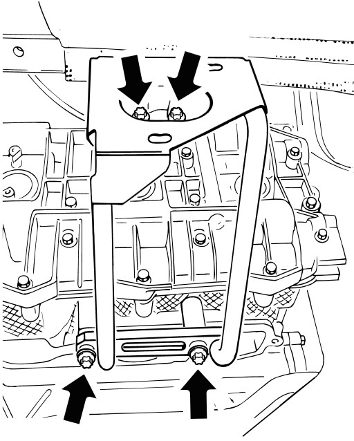

На монтажном стенде следует использовать специальный защитный кожух для предотвращения попадания пыли при монтаже двигателя.

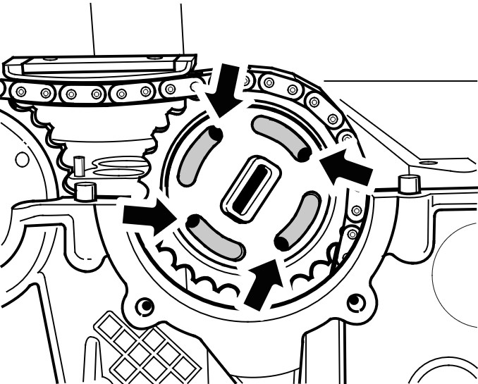

2. Снять пластиковую крышку на ГБЦ. Маленькой отверткой пробить отверстие в центре крышки и снять крышку.

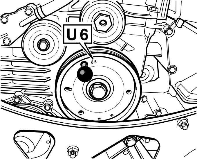

3. Демонтаж, цилиндры 1-3: провернуть коленвал за шкив/гаситель колебаний по часовой стрелке до в.м.т. перекрытия клапанов цилиндра 1. Демонтаж, цилиндры 4-6: провернуть коленвал до в.м.т. перекрытия клапанов цилиндра 4. С помощью фиксирующего штифта заблокировать шкив или гаситель колебаний.

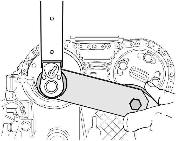

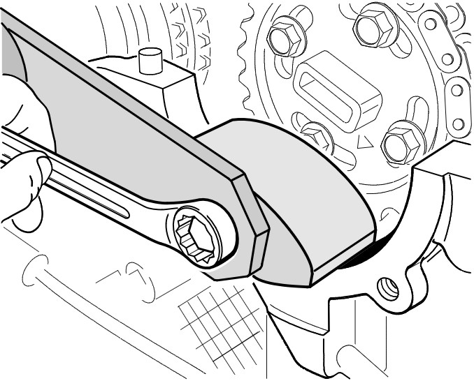

5. Ослабить центральный болт на регулировочном элементе распредвала. Стопорный инструмент на шестиграннике промежуточного элемента установить и приложить блок к установочному отверстию крышки ГБЦ для маслооткачивающего насоса для противоупора, при необходимости отрегулировать положение прикладного блока, откручивая и затягивая болт. Если не удается установить специальный инструмент на шестигранник промежуточного элемента таким образом, то следует дальше провернуть двигатель за шкив коленвала в направлении вращения, пока прикладной блок для откручивания центрального болта не подойдет к крышке ГБЦ. Ослабить центральный болт.

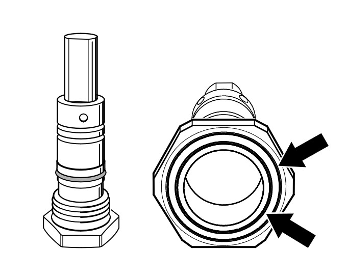

8. Снять натяжитель цепи цилиндров 1–3 или 4–6.

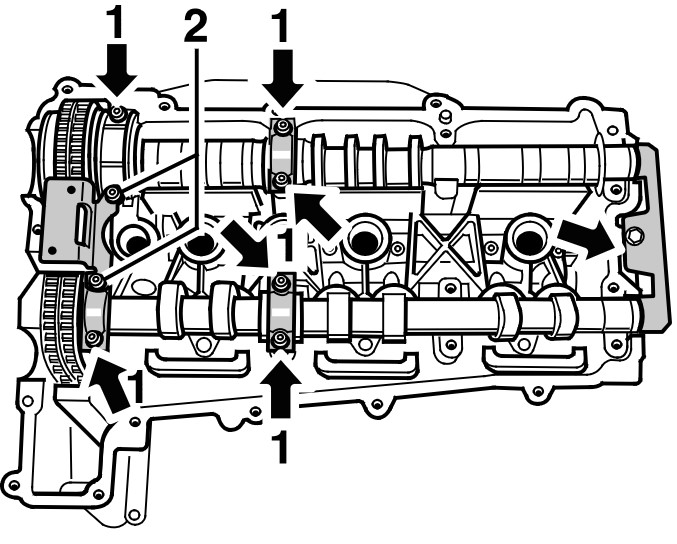

11. Снять четыре упорных подшипника распредвалов и направляющую шину. Выкрутить восемь болтов Torx, шесть болтов M6 x 35, два болта M6 x 40 (крепление направляющей шины). Осторожно снять упорные подшипники с опор/цепи привода ГРМ.

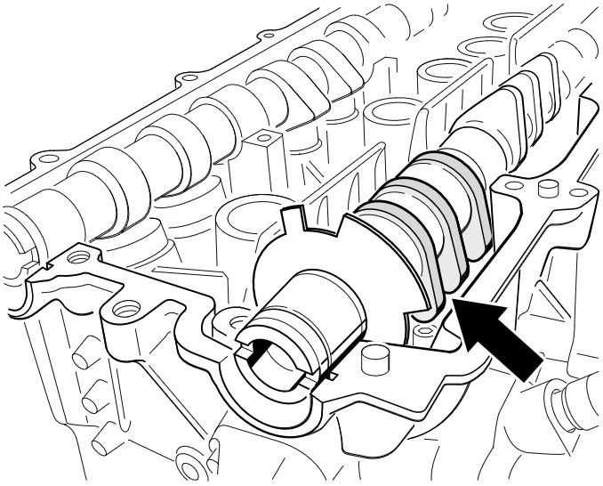

12. Снять распредвалы. Извлечь выпускной распредвал, снять цепь привода ГРМ с фазовращателя впускного распредвала и извлечь распредвал. Положить цепь привода ГРМ в кожух цепи в ГБЦ.

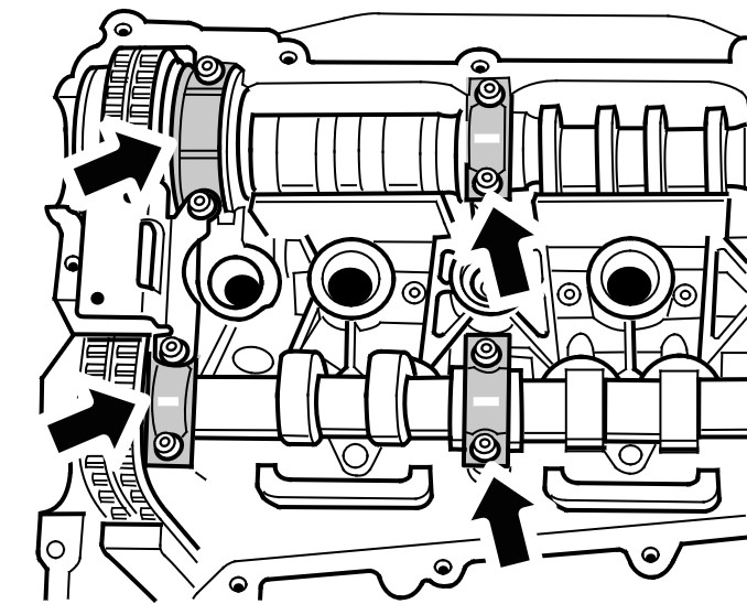

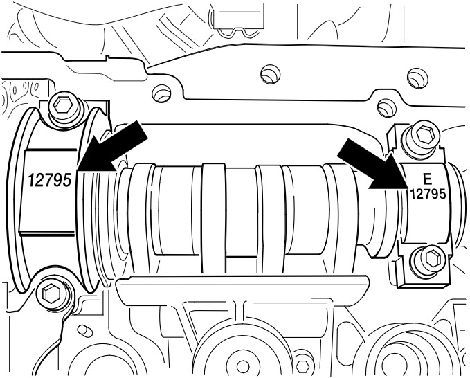

Маркировка крышек подшипников распредвалов:
Впускной распредвал:
Упорный подшипник: 'E' и номер пары ГБЦ/ крышка ГБЦ
Крышка подшипника опорной втулки: только номер пары
Выпускной распредвал:
Упорный подшипник на звездочке: '1A' и номер пары ГБЦ/ крышка ГБЦ
2. упорный подшипник: '2A' и номер пары ГБЦ/ крышка ГБЦ

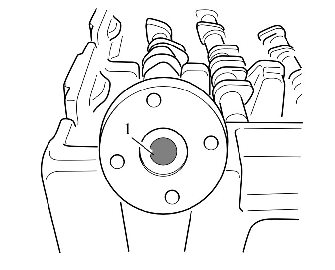

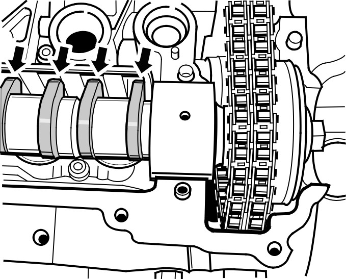

4. Установить впускной распредвал ряда цилиндров 4-6. С помощью сварочной проволоки извлечь цепь ГРМ из кожуха цепи ГБЦ и надеть на зубчатый венец фазовращателя, одновременно расположить распредвал в ВМТ перекрытия 4 цилиндра (кулачки цилиндра 4 указывают на переднюю стенку корпуса тарельчатого толкателя -стрелки- ).
информация
Следить за правильным положением опорной втулки на впускном распредвале.

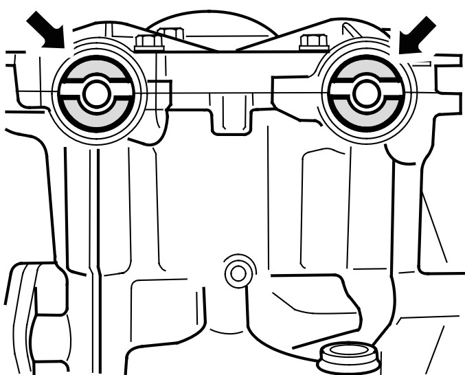

5. Опорная втулка впускного распредвала должна быть расположена так, чтобы центральное глухое отверстие указывало вертикально вверх -стрелка- (перемычка ГБЦ также расположена к центру опорной втулки). Установочный штифт в отверстии подшипника ГБЦ находится в данном положении как раз в противоположном глухом отверстии, смещенном относительно оси. Другие отверстия проходные и служат для подачи масла.

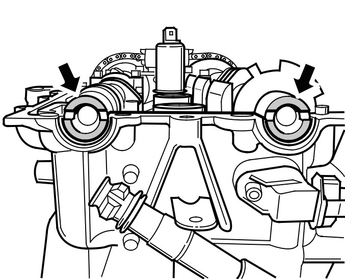

Не перепутать при монтаже упорные подшипники впускного и выпускного распредвала, обращать внимание на маркировку.
9. Установить 3 упорных подшипника и крышку подшипника -стрелки- для опорной втулки распредвалов с направляющей шиной для цепи ГРМ.
10. Установить 8 болтов крышки подшипника (Torx) : 6 M6 x 35 -1- и 2 M6 x 40 -2- для подшипников распредвалов и направляющей шины. Болты наживлять равномерно и без лишних усилий.

12. С помощью специнструмента установочного шаблона зафиксировать распредвалы (при необходимости прокрутить шаблон) и прикрутить болтом M8 (например, шестигранным болтом M8 x 16). Ровная поверхность инструмента указывает вверх. Закрутить болт рукой.
13. Болты крышки подшипника впускных и выпускных распредвалов, а также вспомогательный болт установочного шаблона поочередно прокрутить примерно на 90°, пока не будет достигнут нужный момент затяжки. → момент затяжки: 10 Nm

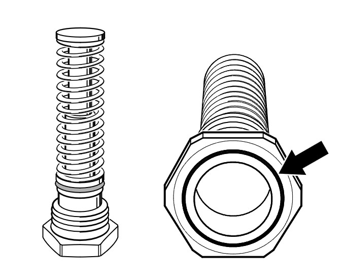

15. Установить натяжитель цепи, сторона 4-6 (внутренний шестигранник SW 14). Установить и затянуть натяжитель цепи с новым алюминиевым уплотнительным кольцом. → момент затяжки: 80 Nm

18. Закрепить центральный болт элемента фазовращателя. Установить специнструмент удерживающий инструмент на шестигранник промежуточного элемента центрального болта. Слегка прокрутить центральный болт рукой так, чтобы инструмент все еще прилегал к установочному отверстию маслооткачивающего насоса. Зафиксировать шестигранный болт на инструменте.
19. Затянуть центральный болт в 2 этапа. Предварительная затяжка с моментом. → предварительная затяжка: 50 Nm
20. Снять специнструмент установочный шаблон . Выкрутить болт M8, снять шаблон.

26. Опорная втулка впускного распредвала должна быть расположена так, чтобы центральное глухое отверстие указывало вертикально вверх (перемычка ГБЦ также расположена к центру опорной втулки). Установочный штифт в отверстии подшипника ГБЦ находится в данном положении как раз в противоположном глухом отверстии, смещенном относительно оси. Другие отверстия проходные и служат для подачи масла.

1. Установить электромагнитные гидравлические клапаны и новые уплотнители свечных колодцев. На оба электромагнитных гидравлических клапана установить новые уплотнительные кольца и вставить в отверстия ГБЦ. Смазать уплотнительные кольца смазкой Optimol MP3.
