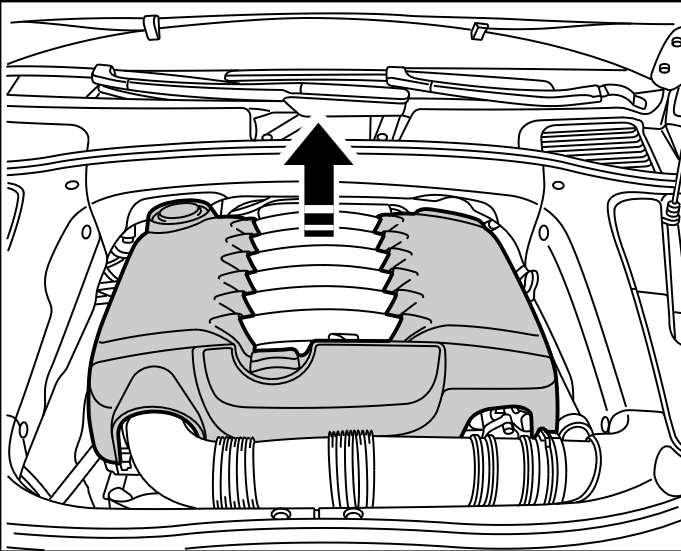

1. Извлечь декоративную обшивку вертикально вверх.

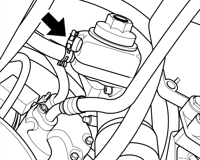

1. Выкрутить обе крепежные гайки держателя шланга и отжать держатель в сторону -стрелки- .
информация
Перед вскрытием теплообменника масла/ОЖ слить эксплуатационные материалы (моторное масло и ОЖ) в поддон.
2. Снять оба шланга ОЖ теплообменника масло-ОЖ -стрелка- .
3. С помощью подходящего инструмента зацепить крышку масляного радиатора за шестигранник и осторожно открутить ее. Извлечь крышку масляного радиатора (пустотелый винт) из теплообменника масло/ОЖ и снять вместе с теплообменником масло/ОЖ.
4. Учитывать монтажное положение обоих уплотнительных колец. Уплотнительные кольца подлежат замене.

23.12.2016, 18:01   #3
Germesdv
Что то не могу сообразить как снимается декоративная накладка двигателя?
Передняя часть поддалась легко, а вот центральный пластик с левой и правой стороны..такое ощущение что он вместе с впускным коллектором идет!
Он болтами не крепиться случайно?
И вообще как он крепится?(я про пластик серого цвета)
И еще хочу поменять прокладку клапанной крышки, на что еще обратить внимание(что требует замены или ревизии)? Чтобы сразу заказать!

23.12.2016, 18:23   #5
Сообщение от Germesdv Посмотреть сообщение
Все верно. Ломать не нужно.
