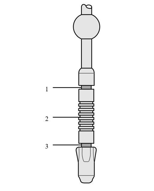

Отметки на маслоизмерительном щупе (проверка уровня моторного масла)
Автомобиль должен стоять горизонтально
Двигатель должен быть выключен и прогрет до рабочей температуры
Перед измерением дать маслу стечь в масляный поддон в течение прим. 3 минут.

Уровень масла ни в коем случае не должен выходить за пределы диапазона между отметками MIN и MAX на маслоизмерительном щупе.
1. Вынуть маслоизмерительный щуп и вытереть его чистой неворсистой тканью. Снова полностью вставить маслоизмерительный щуп, вынуть его и считать уровень масла. При необходимости откорректировать уровень моторного масла. → Объем: 1,5. Liter
1 - Отметка MAX: доливать моторное масло не допускается
2 - Измерительное поле между отметками MIN и MAX: допускается долить моторное масло
3 - Отметка MIN: необходимо долить моторное масло. После этого достаточно, чтобы уровень масла находился в измерительном поле (рифленое поле)
