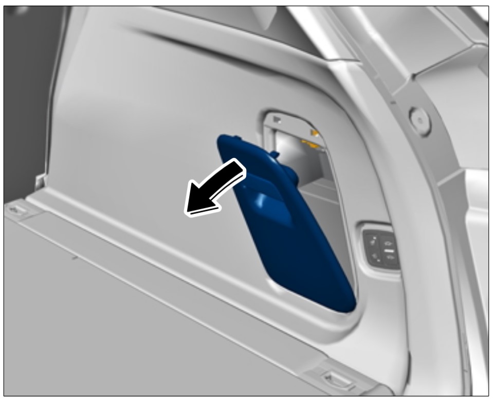

4 Открыть крышку багажного отсека, откинуть и снять накладку облицовки багажного отсека в багажном отсеке справа.

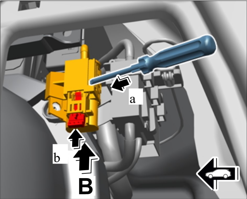

5 Разблокировать сервисный разъем, слегка отжать крючок разблокировки назад и открыть сервисный разъем.

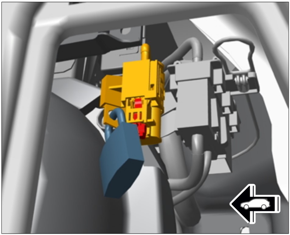

6 Заблокировать сервисный разъем с помощью навесного замка T40262 - блокировочный колпачок и положить ключ в надежное место для повторного ввода в эксплуатацию.

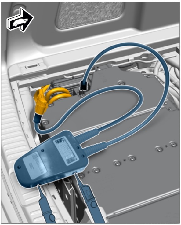

При проверке с помощью VAS 6558/9-7 - Высоковольтный проверочный адаптер HVR 40 следить за тем, чтобы контакты в гнезде проверочного адаптера не были повреждены.
7 Выполнить функциональную проверку высоковольтного проверочного адаптера VAS 6558/9-6 - Высоковольтный проверочный адаптер 280 или VAS 6558/9-7 - Высоковольтный проверочный адаптер HVR 40 согласно протоколу подтверждения отсутствия напряжения.
2X00IN Функциональная проверка проверочного адаптера
8 Измерьте напряжение на обоих высоковольтных контактах высоковольтной АКБ с помощью VAS 6558/9-7 - высоковольтных проверочных адаптеров HVR 40, актуального тестера и VAS 6558A - высоковольтного проверочного адаптера.
8.1 Разблокировать и отсоединить высоковольтный разъем высоковольтного провода от высоковольтного зарядного устройства.
8.2 Подключить VAS 6558/9-7 - высоковольтный проверочный адаптер HVR 40 между высоковольтной АКБ и высоковольтным проводом к высоковольтному зарядному устройству.
8.3 Измерить согласно предписанию протокола проверки.

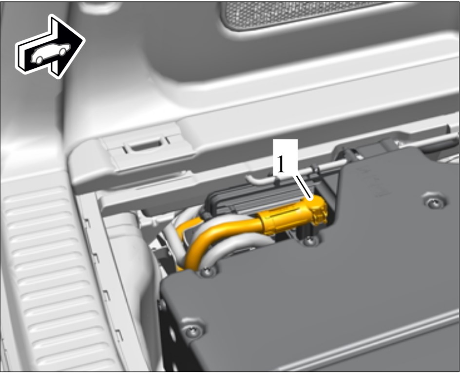

3 Подсоединить и заблокировать высоковольтный провод на высоковольтной АКБ -1-.

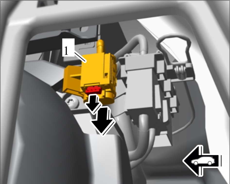

4 Открыть и снять навесной замок T40262 - блокировочный колпачок.
5 Разблокировать сервисный разъем с помощью небольшой отвертки -а-, слегка прижать крючок вниз и вставить его -b-. Соединить сервисный разъем -B-.
