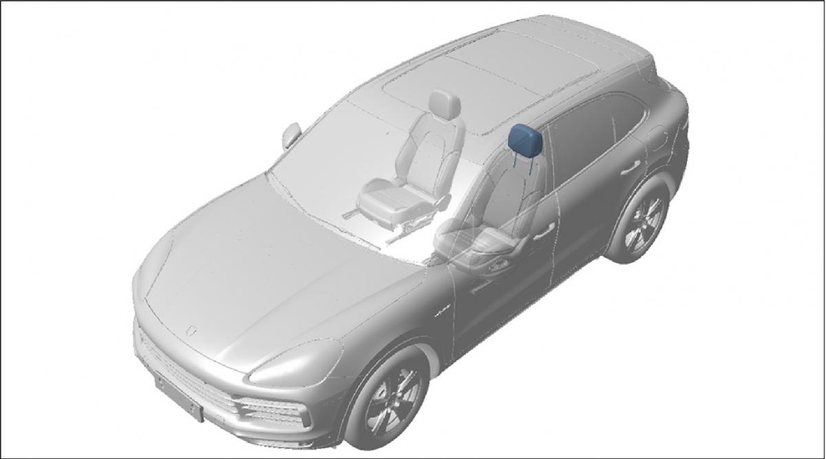

04.02.2025, 22:25   #1
Место установки
Название: Место установки.jpg

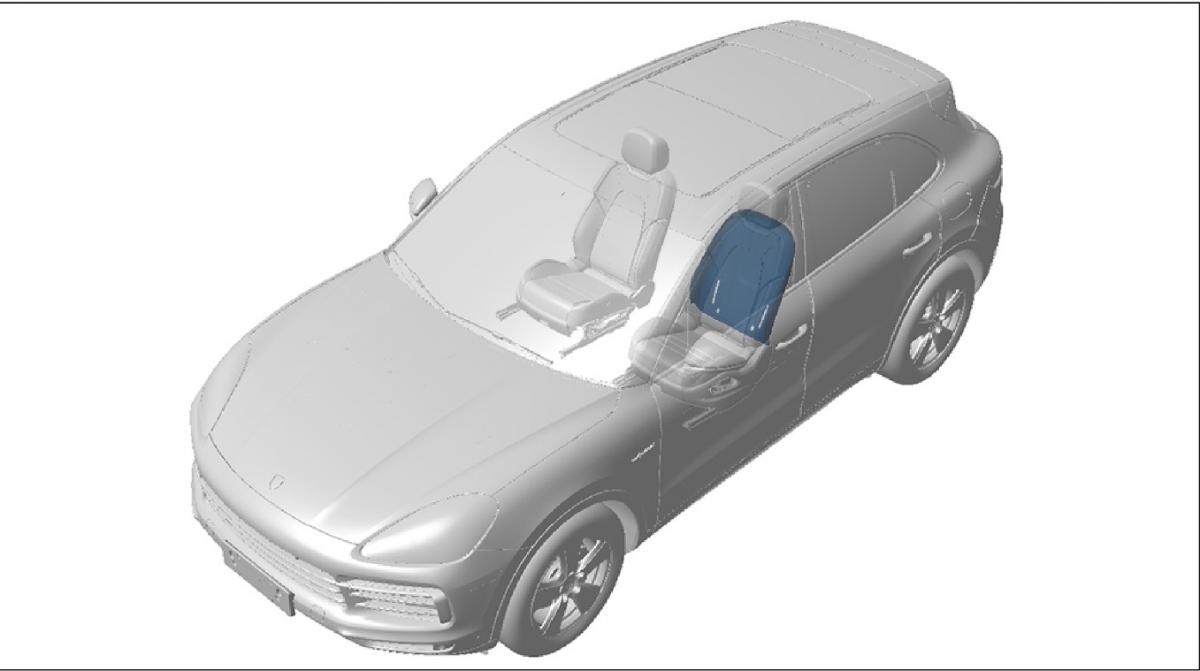

04.02.2025, 22:27   #2
Предварительные работы
1 Снять накладку спинки сиденья. https://forum.cayservice.ru/showthre...893#post171893
Название: Место установки накладки.jpg

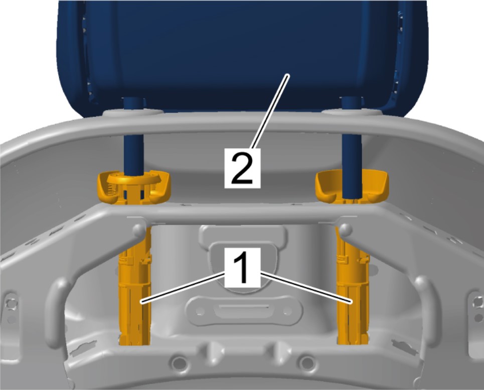

04.02.2025, 22:28   #3
Демонтаж подголовника переднего сиденья
1 Нажать на разблокирующий элемент на левой направляющей подголовника -1- и с усилием потянуть подголовник переднего сиденья -2- вверх.
Название: Подголовник переднего сиденья.jpg
04.02.2025, 22:28   #4
Монтаж подголовника переднего сиденья
1 Вставить подголовник переднего сиденья -2- в направляющие подголовника -1- и задвигать до тех пор, пока подголовник переднего сиденья -2- не зафиксируется со щелчком.
