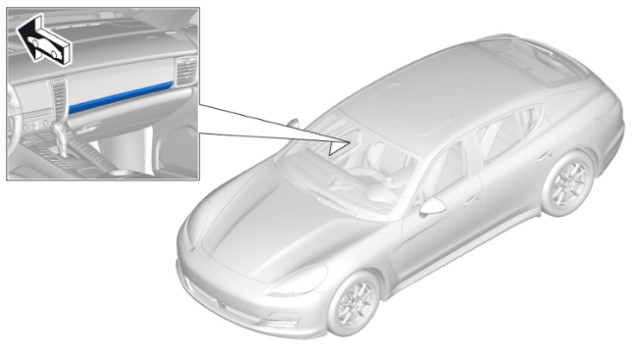

Предварительные работы
1 Снять накладку передней панели со стороны переднего пассажира.
Демонтаж подстаканника
Название: Место установки подстаканника в передней панели.jpg

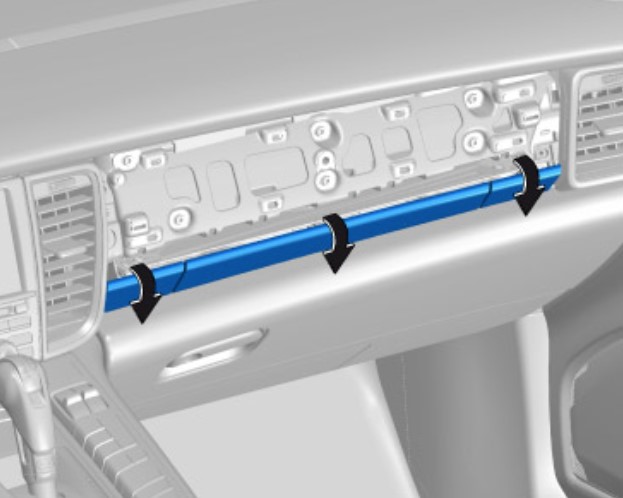

13.10.2022, 11:46   #2
1 Открыть накладку подстаканника путем нажатия в направлении движения.
Название: Открытие накладки подстаканника.jpg

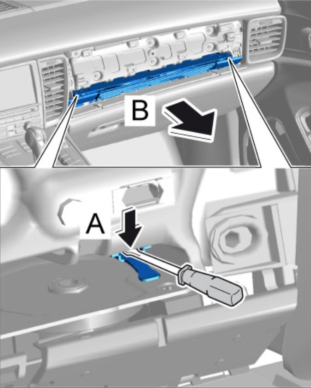

13.10.2022, 11:47   #3
2 Разблокировать крепежную скобу - стрелка A-.
3 Потянуть подстаканник из направляющей в направлении салона автомобиля -стрелка B-.
Название: Демонтаж подстаканника.jpg

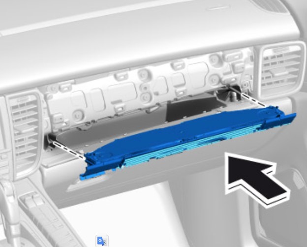

Монтаж подстаканника
1 Вставить подстаканник в направляющую.
Название: Монтаж подстаканника.jpg

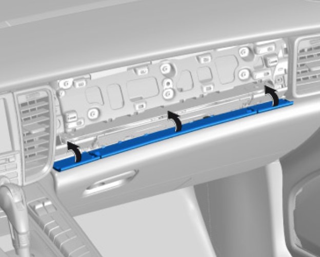

13.10.2022, 11:49   #5
2 Вдавить подстаканник по направлению движения до его ощутимой фиксации.
3 Закрыть накладку подстаканника.
Название: Закрытие накладки.jpg
