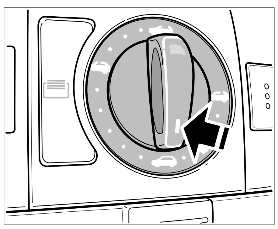

1 Установить поворотный выключатель в положение “Закрыть крышу полностью”.
2 Удерживать нажатым аварийный привод -стрелка- до полного закрытия крыши.

1 Включить зажигание и повернуть переключатель в положение закрытия крыши полностью. Подождать, пока крыша не остановится в любом положении.
2 Поворотный переключатель удерживать нажатым в этом положении -Стрелка- . Процесс закрытия начнется примерно через 5 секунд. Удерживать поворотный переключатель, пока не закроются солнцезащитная шторка и крыша. При этом сначала закрывается солнцезащитная шторка, затем подводятся крышки модуля крыши, приоткрываются и снова закрываются. Задняя крышка модуля крыши закрывается только тогда, когда отпущен поворотный переключатель -Стрелка-.
3 Для разгрузки уплотнителей приоткрыть и снова закрыть крышу.
4 С помощью системного тестера Porsche считать память неисправностей и удалить имеющиеся неисправности.
