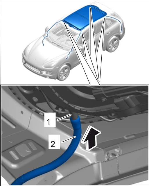

1. Отсоединить водосточные шланги спереди и сзади от штуцеров.

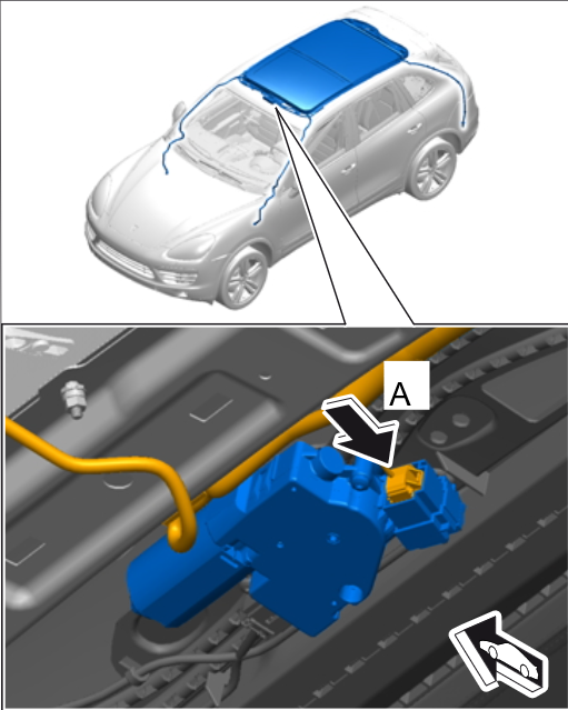

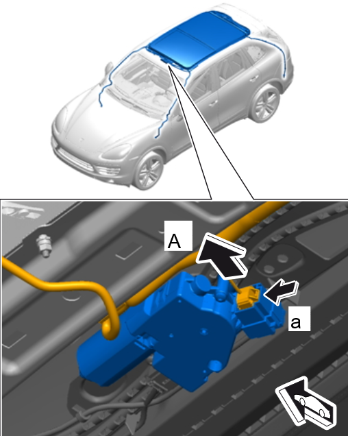

2. Разблокировать и отсоединить разъем жгута проводов спереди.

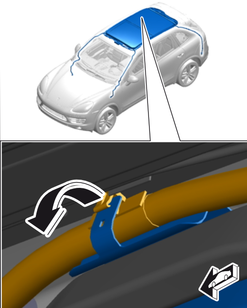

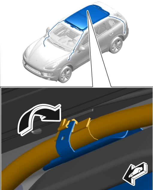

3. Загнуть язычок держателя подушки безопасности защиты головы вниз.

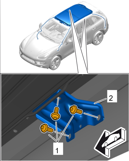

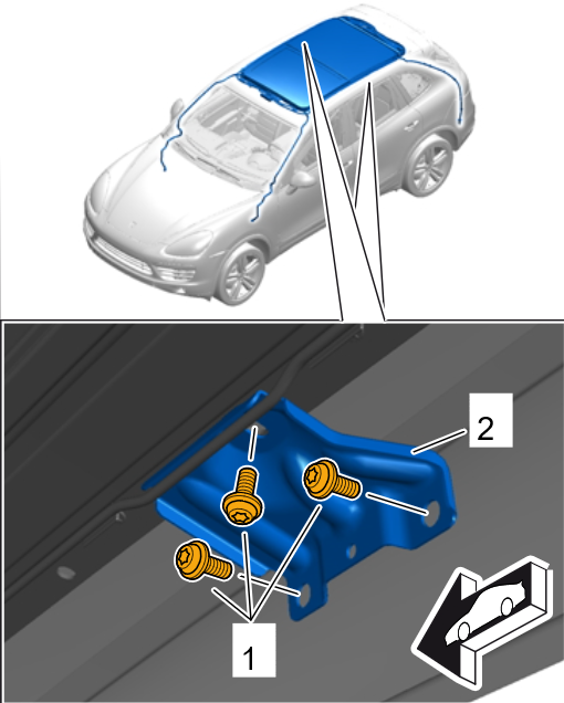

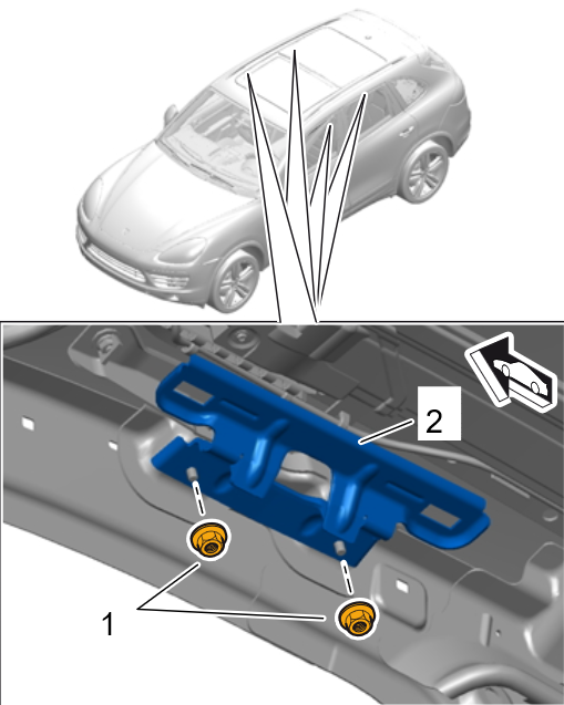

4.1. Вывернуть крепежные винты -1- консолей сбоку -2- .

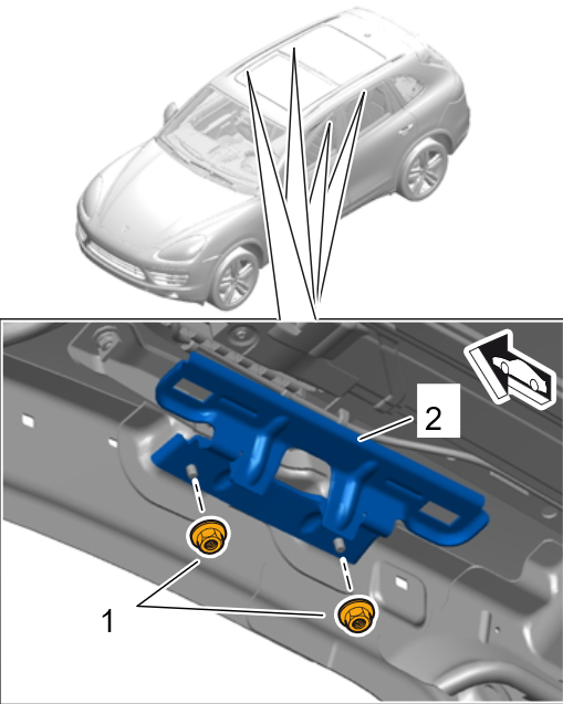

4.2. Вывернуть крепежные гайки -1- консолей ручек -2- .

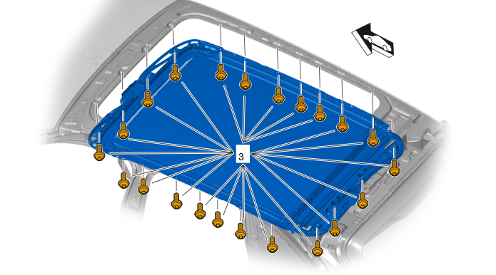

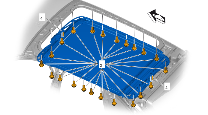

4.3. Вывернуть крепежные винты (22 штуки) -3- модуля крыши в направлении сзади вперед.
4.4. С помощником опустить модуль крыши вниз и извлечь его из салона автомобиля через отверстие задней крышки.

1.3. Ввернуть крепежные винты так, чтобы модуль крыши еще мог легко перемещаться.
1.4. Сместить модуль крыши, чтобы были свободны фиксирующие отверстия.
1.5. Зафиксировать модуль крыши в фиксирующих отверстиях с помощью пробойников -4- диаметром → Диаметр: 8 mm.

3.1. Затянуть крепежные винты -3- в направлении спереди назад попеременно слева и справа с моментом затяжки → Момент затяжки: 8 Nm.
3.2. Извлечь пробойники -4- из модуля крыши.
3.3. Ввернуть крепежные винты -1- консолей -2- сбоку и затянуть их с моментом затяжки → Момент затяжки: 8 Nm.
3.4. Ввернуть и затянуть крепежные гайки -1- консолей ручек -2- .
4. Отогнуть язычок держателя подушки безопасности защиты головы вверх в первоначальное положение.
5. Подсоединить разъем на жгуте проводов.

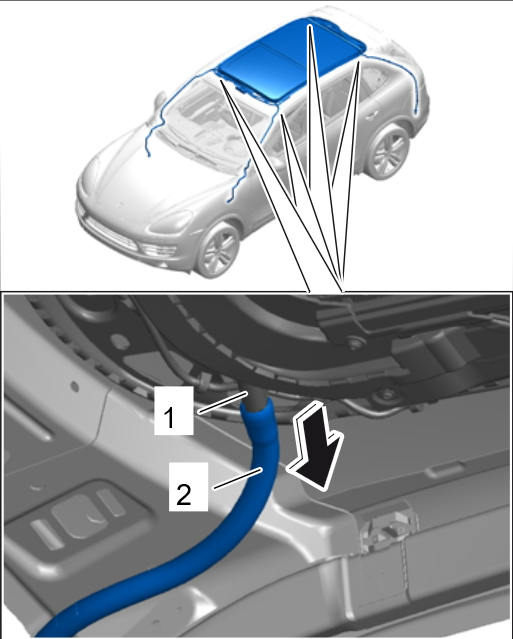

6. Подсоединить водосточные шланги к штуцерам и проверить плотность посадки.
