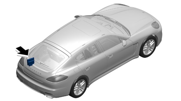

05.01.2023, 18:21   #2
Демонтаж блока управления блокировки межколесного дифференциала
Уведомление
Пики напряжения
Неисправности потребителя или блока управления
Извлечь ключ зажигания и выключить потребитель прежде, чем он будет отсоединен или демонтирован.
Название: Место установки.jpg

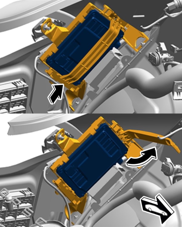

05.01.2023, 18:22   #3
1 Разблокировать, откинуть и вывести из зацепления крепежную скобу
Название: Демонтаж крепежной скобы.jpg

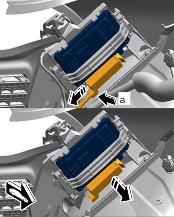

05.01.2023, 18:23   #4
2 Поднять блок управления с держателя и потянуть его из держателя вниз.
3 Разблокировать фиксатор на разъеме -a- и отсоединить разъем.
4 Извлечь блок управления.
Название: Отсоединение разъема.jpg

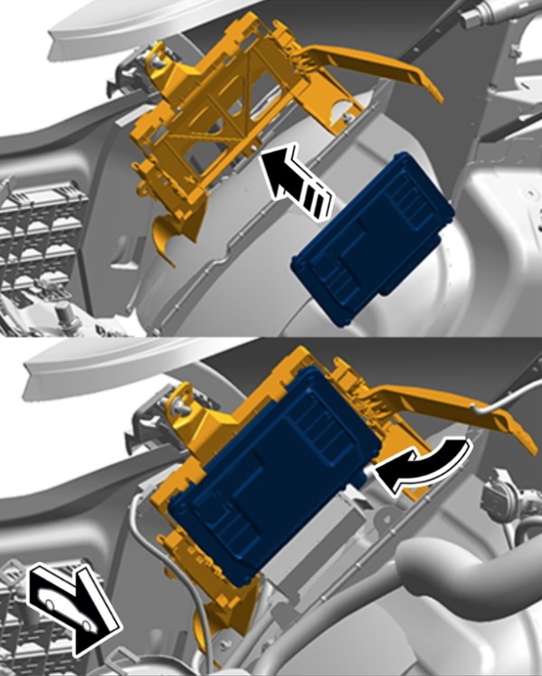

05.01.2023, 18:24   #5
Монтаж блока управления блокировки межколесного дифференциала
1 Вставить электрический разъем в блок управления блокировкой межколесного дифференциала и заблокировать его.
2 Задвинуть блок управления блокировкой межколесного дифференциала в держатель и закрепить крепежной скобой
Название: Монтаж блока управления.jpg
