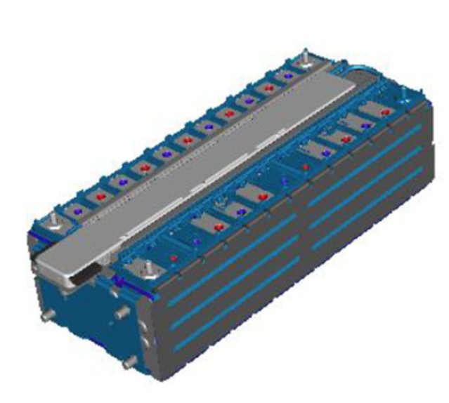

ИНФОРМАЦИЯ
Модуль элемента с контроллером платы
Условия диагностики
Задержка активирована
Контактор разомкнут
Отношение измерения напряжения к обрыву и нормальному напряжению элемента за пределами допустимого диапазона -0,4...-0,15
