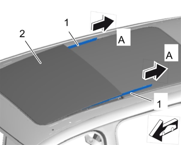

1 Поднять стеклянную крышку -2- вверх до обеспечения доступа к боковым накладкам -1- .
2 Вытянуть накладки -1- назад -A- , работая из салона.

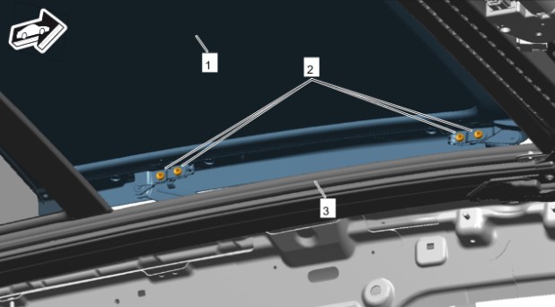

28.05.2023, 16:58   #2

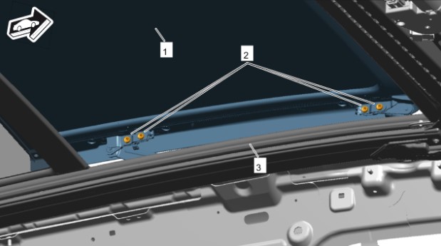

3 Снять уплотнитель -3- с монтажной рамы до обеспечения доступности крепежных винтов -2- .
4 Вывернуть крепежные винты -2- стеклянной крышки -1- .
5 Вынуть стеклянную крышку вверх.
Название: Демонтаж передней крышки.jpg

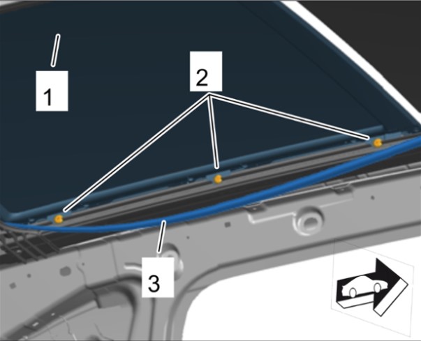

28.05.2023, 17:00   #3
Демонтаж задней крышки модуля крыши
1 Снять уплотнитель -3- с монтажной рамы до обеспечения доступности крепежных винтов -2- .
2 Вывернуть крепежные винты -2- стеклянной крышки -1- .
Название: Демонтаж задней крышки.jpg

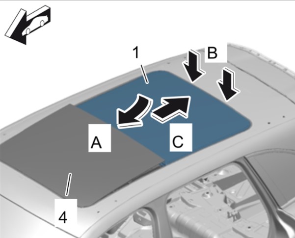

28.05.2023, 17:01   #4
3 Поднять переднюю крышку -4- .
4 Сдвинуть заднюю стеклянную крышку -1- немного под переднюю стеклянную крышку -4--A- .
5 Извлечь заднюю стеклянную крышку -1- из проема крыши -B- только в задней области.
6 Провести заднюю стеклянную крышку -1- наискось вверх -C- над крышей и вынуть под передней стеклянной крышкой -4- .
Название: Извлечение задней крышки.jpg

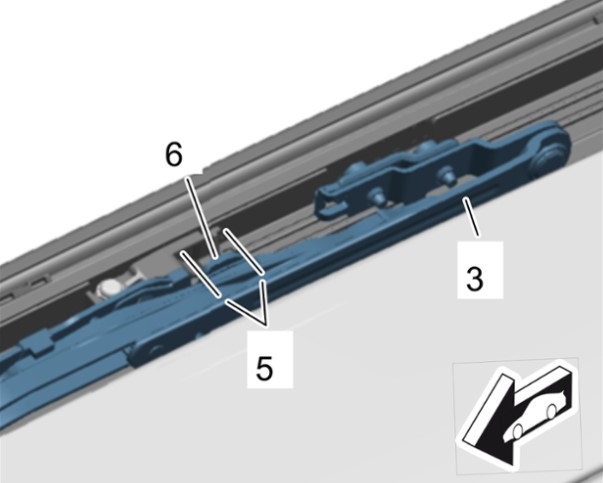

28.05.2023, 17:03   #5
Монтаж крышки модуля крыши
Монтаж передней крышки модуля крыши
Информация
На рисунках ремонтные работы частично изображены лишь на примере одной стороны автомобиля или на аналогичном компоненте.
Некоторые рабочие операции следует самостоятельно выполнить также на противоположной стороне автомобиля.
1 Сдвинуть подъемный механизм -3- с обеих сторон настолько, чтобы ползун -6- находился между отметками -5- .
Название: Регулировка подъемного механизма.jpg

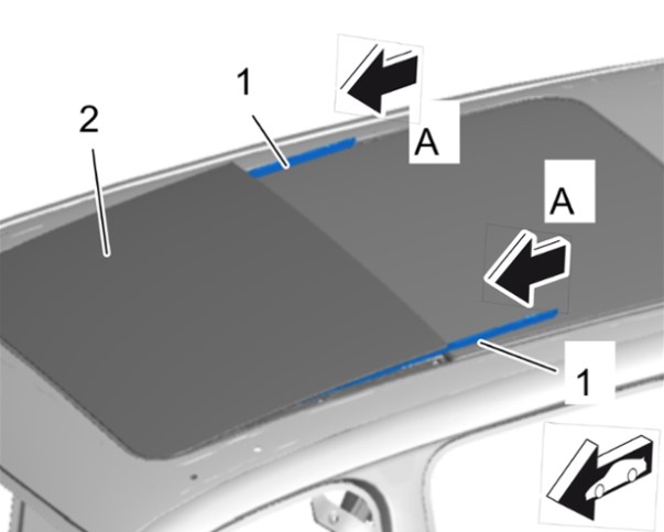

28.05.2023, 17:05   #7
6 Задвинуть накладки -1- в крепежные шины передней стеклянной крышки -2--A- .
7 После завершения всех работ запрограммировать системы крыши.
Название: Монтаж накладок.jpg

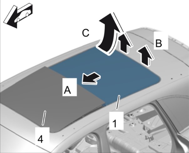

28.05.2023, 17:06   #8
Монтаж задней крышки потолочного модуля
1 Задвинуть заднюю стеклянную крышку -1- из положения наискось сверху под переднюю стеклянную крышку -1--A- .
2 Установить заднюю стеклянную крышку -1- в задней области вниз в проем крыши -B- и сдвинуть ее назад -C- .
Название: Установка задней крышки.jpg
