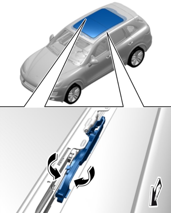

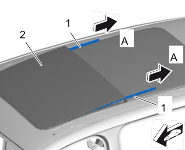

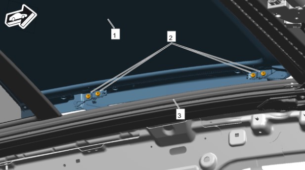

1 Поднять стеклянную крышку -2- вверх до обеспечения доступа к боковым накладкам -1-.
2 Вытянуть накладки -1- назад -A-, работая из салона.
3 Снять уплотнитель -3- с монтажной рамы до обеспечения доступности крепежных винтов -2-.
4 Вывернуть крепежные винты -2- стеклянной крышки -1-.
5 Вынуть стеклянную крышку вверх.

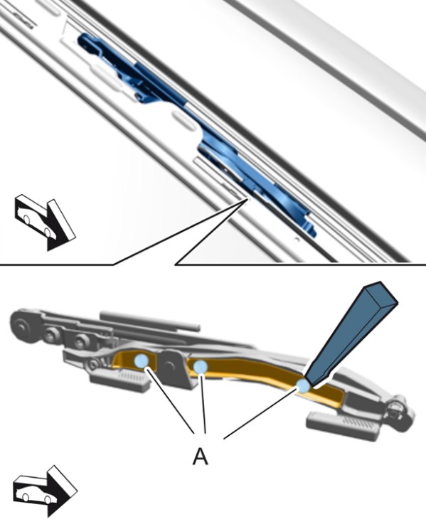

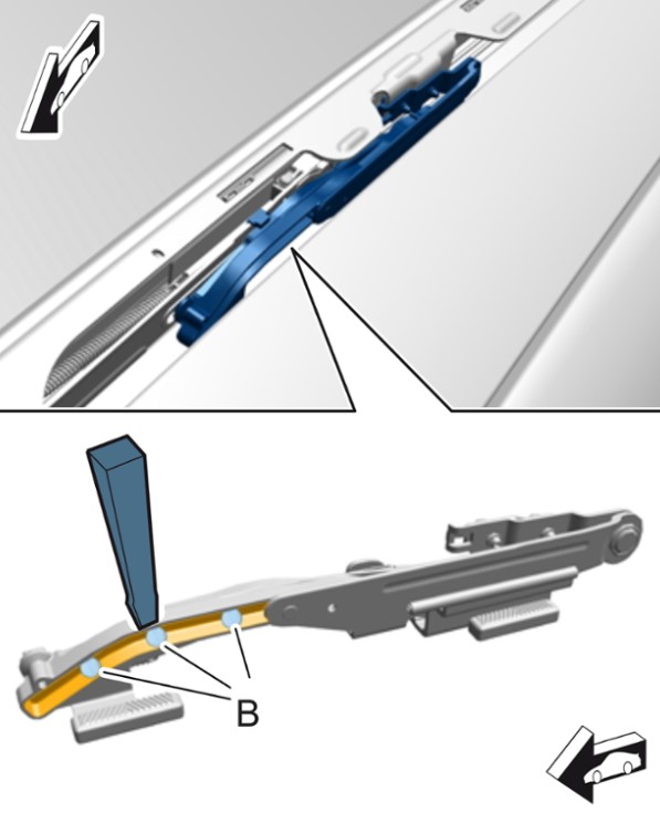

1 С помощью пластикового клина нанести консистентную смазку на направляющие шины (-лупа-) (-стрелки-).
1.1 Нанести консистентную смазку -A- в помеченной области направляющей шины со стороны салона автомобиля.
1.2 Нанести консистентную смазку -B- в помеченной области направляющей шины с наружной стороны автомобиля.

Нанести консистентную смазку на внутренние рабочие поверхности направляющей шины.
В 3-4 точках в достаточном объеме смазать направляющую шину.

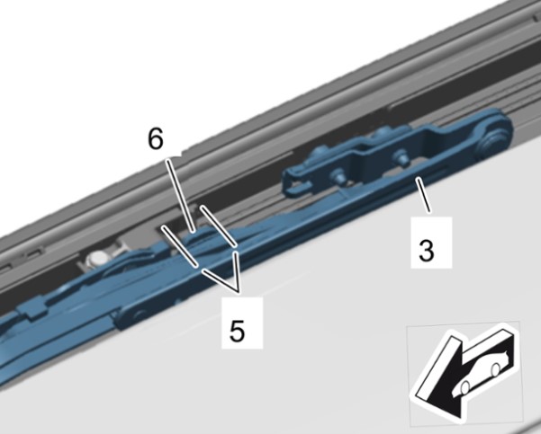

1 Сдвинуть подъемный механизм -3- с обеих сторон настолько, чтобы ползун -6- находился между отметками -5-.
2 Вставить стеклянную крышку сверху в подъемный механизм -3- и ввернуть крепежные винты -2-, но не затягивать их.
Информация
При монтаже стеклянной крышки необходимо всегда использовать новые винты.
3 Отрегулировать зазоры передней крышки
При позиционировании следить за равномерным расстоянием между крышкой и проемом крыши. При необходимости выровнять крышку в продольном и поперечном направлениях.
4 Затянуть винты крепления -2- с моментом Момент затяжки 7 Nm .

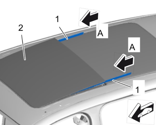

5 Надеть уплотнение -3-на монтажную раму.
6 Задвинуть накладки -1- в крепежные шины передней стеклянной крышки -2--A-.
