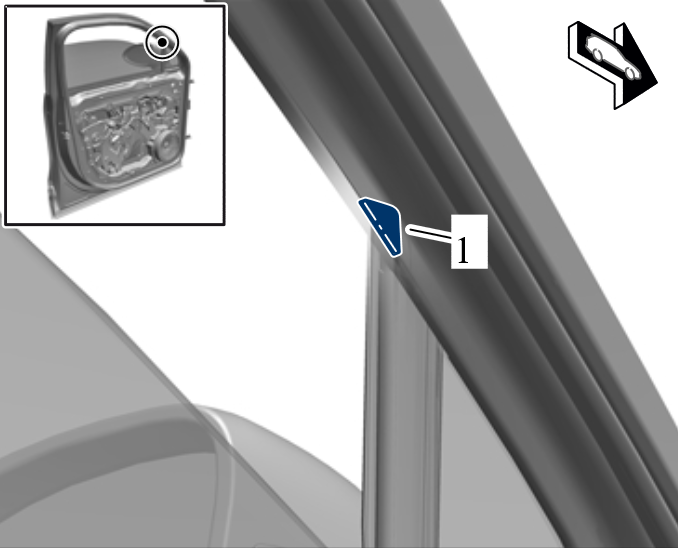

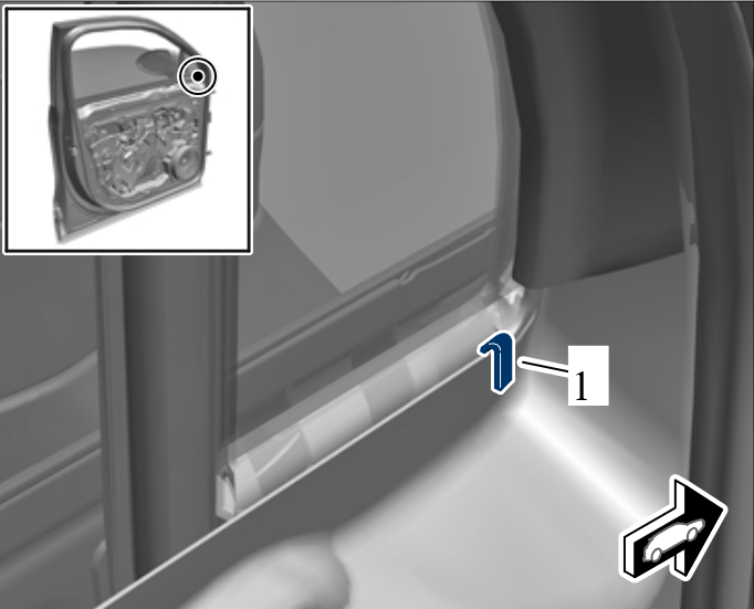

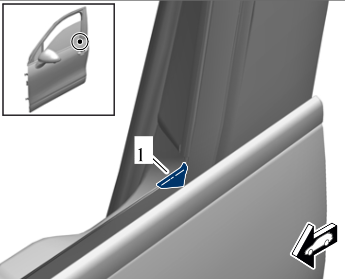

Дополнительные работы с передними дверьми:
Приклеить клейкую подушечку с микропористой резиной в области уплотнителя шахты стекла на стойках A и B и
клейкую подушечку с микропористой резиной в области треугольного бокового стекла к верхней направляющей бокового стекла.
Дополнительные работы с задними дверьми:
Приклеить клейкую подушечку с микропористой резиной в области уплотнителя шахты стекла на стойках B и C.
Номер запчасти:
7P0899211 → Клейкая подушечка с микропористой резиной 1
7P0899211A → Клейкая подушечка с микропористой резиной 2
7P0899211B → Клейкая подушечка с микропористой резиной
информация
На рисунках ремонтные работы частично представлены лишь на примере одной стороны автомобиля или на аналогичном компоненте.
Некоторые рабочие операции следует самостоятельно выполнить также на противоположной стороне автомобиля.
1. Снять внутренний уплотнитель шахты переднего стекла.
2. Приклеить клейкую подушечку с микропористой резиной 2 в области стойки А.
2.1. Очистить участок приклеивания от пыли и жира изопропиловым спиртом и чистой салфеткой.
2.2. Приклеить клейкую подушечку с микропористой резиной посередине над фальцем двери.
3. Приклеить клейкую подушечку с микропористой резиной 2 в области стойки B.
3.1. Очистить участок приклеивания от пыли и жира изопропиловым спиртом и чистой салфеткой.
3.2. Приклеить клейкую подушечку с микропористой резиной посередине над фальцем двери.
4. Отсоединить направляющую бокового стекла спереди в области треугольного бокового стекла.
Не сгибать и не деформировать направляющую бокового стекла.
4.1. Осторожно отсоединить направляющую бокового стекла в области треугольного бокового стекла с помощью пластикового клина.
4.2. Осторожно снять направляющую бокового стекла с рамы двери.
5. Приклеить клейкую подушечку с микропористой резиной 3 в области треугольного бокового стекла к верхней направляющей бокового стекла.
5.1. Очистить участок приклеивания от пыли и жира изопропиловым спиртом и чистой салфеткой.
5.2. Приклеить клейкую подушечку с микропористой резиной к двери под стыком обоих уплотнителей.
6. Зафиксировать направляющую бокового стекла спереди в области треугольного бокового стекла.
6.1. Зафиксировать отсоединенный фрагмент направляющей бокового стекла.
6.2. Прижать направляющую бокового стекла к раме двери.
7. Установить уплотнитель шахты переднего стекла.
8. Выполнить этапы 1-7 на передней двери с противоположной стороны автомобиля.

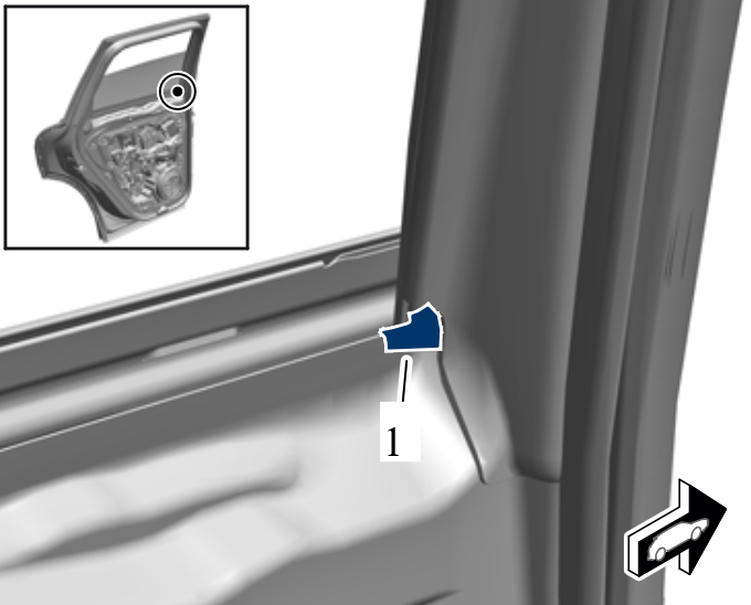

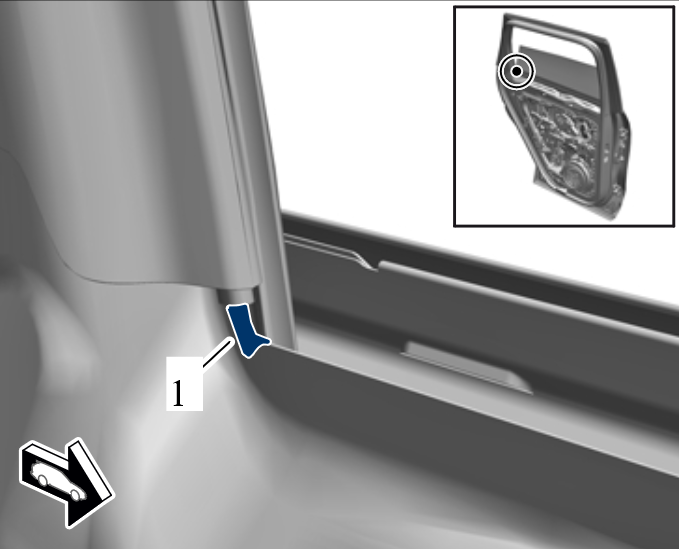

1. Снять внутренний уплотнитель шахты заднего стекла.
2. Приклеить клейкую подушечку с микропористой резиной 1 в области стойки B.
3. Приклеить клейкую подушечку с микропористой резиной 1 в области стойки C.
4. Установить внутренний уплотнитель шахты заднего стекла.
5. Выполнить этапы 1-4 на передней двери с противоположной стороны автомобиля.

Двусторонняя клейкая лента / поролон
00004320604→ Двусторонняя клейкая лента , поролон толщиной 1 мм
Ширина 8 мм, толщина 1 мм, длина 4000 мм
Применение: например, крепление декоративной накладки
00004320726→ Двусторонняя клейкая лента , поролон толщиной 1 мм
Ширина 8 мм, толщина 1 мм, длина 3000 мм
Применение: например, крышка короба складного верха
00004320763 / новая → Двухсторонняя клейкая лента , Tesafix 4965, выдерживает высокую температуру
Ширина 19 мм, длина 5000 мм
Применяется, например, для облицовки стойки A
00004311300 / новая → Двусторонняя клейкая лента , поролон толщиной 1 мм
Применяется, например, для декоративной накладки в области накладки порога
водительский, дверь
