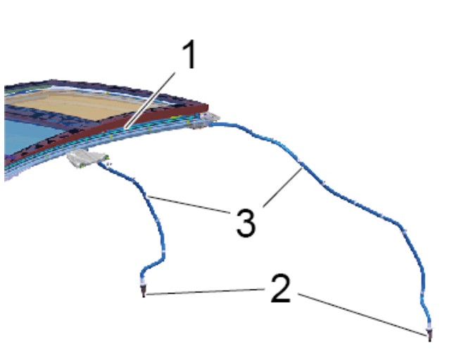

1 Полностью открыть стеклянную крышку.
2 При помощи стандартной мерной емкости налить из салона рядом со стеклянной крышкой воду в направляющие планки слева и справа (-1-).
Информация
Следить за тем, чтобы вода распределялась в обоих направлениях и могла вытекать из переднего и заднего водосточных шлангов.
3 Вода в соответствующих местах не вытекает ⇒ очистить водосточные шланги, см. приведенное далее описание.
Очистка заднего водосточного шланга
1 Вставить VAS 6620 - Вспомогательный инструмент для очистки и всасывания в отводящую втулку (нижняя сторона автомобиля — -2-).
Информация
Если отводящая втулка повреждается при очистке, то требуется заменить водосточный шланг целиком.
2 Протолкнуть VAS 6620 - Вспомогательный инструмент для очистки и всасывания через водосточный шланг (-3-) и очистить водосточный шланг (-3-).
3 Повторно проверить работоспособность водосточных шлангов (см. действие 3.).
