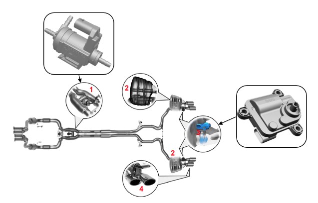

Информация о компонентах и системах
Исполнительный элемент заслонок ОГ и управляемой вакуумом заслонки ОГ
Исполнительный элемент заслонки ОГ активируется с помощью сигнала ШИМ от блока управления электроники двигателя (DME).
В автомобилях Panamera, начиная с 2017 м. г., и Cayenne Turbo (V8), начиная с 2018 м. г., заслонки ОГ серийно устанавливаются на обоих рядах. После замены компонента необходимо их заново адаптировать.
В автомобилях Cayenne (V6), начиная с 2018 м. г., и Macan (V6), начиная с 2019 м. г., установка заслонок ОГ зависит от комплектации. Если в договоре на автомобиль указан PR-номер 0P8 или 0P9 , на обоих рядах установлены спортивные заслонки ОГ. В остальных случаях в автомобилях Cayenne S (V6) серийно установлена только одна заслонка ОГ на ряду 1 справа по направлению движения, а в автомобилях Cayenne (V6) не установлено ни одной заслонки ОГ. После замены компонента необходимо заново адаптировать заслонки ОГ.
В автомобилях E-Hybrid (R4), Cayenne E-Hybrid (V6) и Macan (R4) заслонка ОГ серийно установлена на ряду 2 слева по направлению движения. После замены компонента она не требует повторной адаптации. Адаптация необходима для спортивного исполнения заслонки ОГ.
Управляемая вакуумом заслонка ОГ установлена только в Panamera Turbo (V8), начиная с 2018 м. г.
Обзор заслонок ОГ для Panamera, начиная с 2018 м. г.
1 Управляемая вакуумом заслонка ОГ
2 Оконечный глушитель
3 Исполнительные элементы заслонок ОГ, ряд 1 и 2
4 Выхлопные трубы
Название: Обзор заслонок ОГ для Panamera.jpg

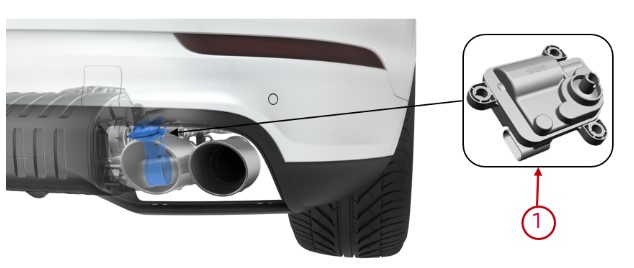

Исполнительный элемент заслонки ОГ в автомобилях Cayenne, начиная с 2018 м. г., и Macan, начиная с 2019 м. г.
1 Исполнительный элемент заслонки ОГ, ряд 1 (справа по направлению движения)
Название: Исполнительный элемент заслонки ОГ в автомобилях Caye.jpg
