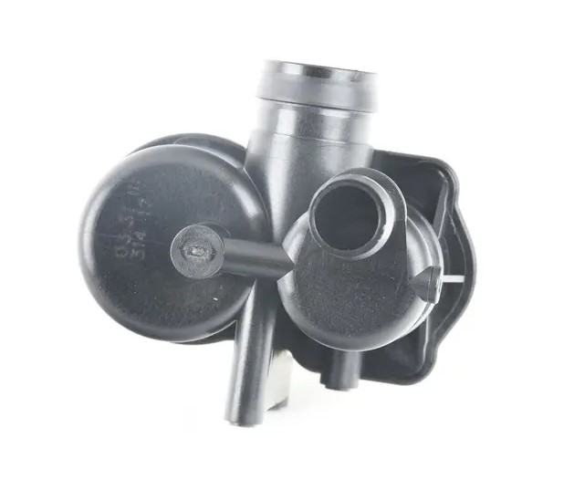

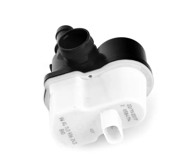

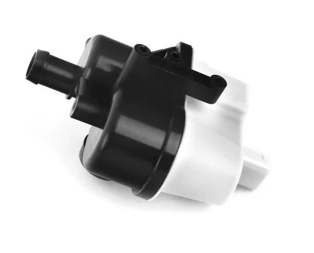

Условия диагностики
Краткий тест герметичности топливного бака
либо
Питающее напряжение 9 В ... 16 В
для распознавания обрыва или короткого замыкания на массу
Зажигание вкл
для распознавания короткого замыкания на плюс
Проверка герметичности топливного бака
Выходной каскад насоса диагностики утечки распознает короткое замыкание на плюс
Контролируемый компонент или система
Модуль диагностики утечки из топливного бака, двигатель насоса
Указания по поиску неисправностей
Короткое замыкание на плюс / массу или обрыв провода ⇒ Провод управления к насосу DMTL
Неисправно электропитание DMTL
Модуль диагностики герметичности топливного бака - DMTL неисправен
Функциональные ограничения
Горит лампа MIL
