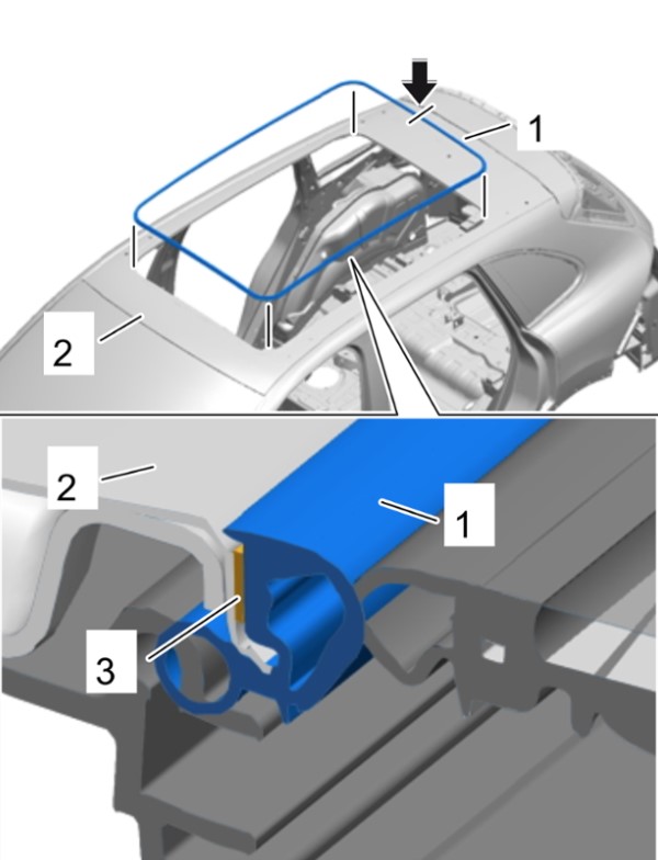

Замена уплотнителей модуля крыши
Замена внешнего уплотнителя
Информация
При демонтаже уплотнения повреждения неизбежны.
В ходе демонтажа повреждается поверхность склеивания.
Уплотнение подлежит замене новым уплотнением.
1 Снять внешний уплотнитель -1- с клейкой поверхностью -3- с крыши -2- .
2 Удалить имеющиеся остатки клея с крыши с помощью дисковой насадки для очистки Nr.174 Pos.1 - Приспособление для удаления пленки.
Информация
Непосредственно перед приклеиванием очистить склеиваемые места изопропиловым спиртом, чтобы гарантированно удалить остатки силикона, смазки и масла.
3 Очистить поверхность склеивания изопропиловым спиртом.
4 Установить новый внешний уплотнитель -1- стыком -стрелка- посередине сзади проема крыши.
5 Снять защитную пленку с клейкой ленты -3- и равномерно прижать уплотнитель к крыше -2- .
6 Равномерно и крепко прижать внешний уплотнитель к крыше с помощью прижимного ролика 2 раза.

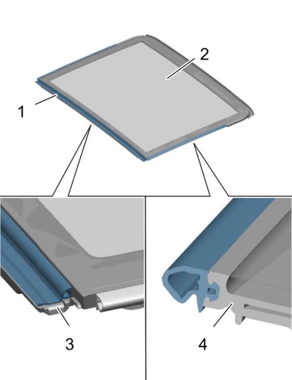

Замена уплотнителя задней крышки
1 Снять уплотнение задней крышки.
1.1 Снять уплотнитель в боковой области -4- с задней стеклянной крышки -2- вбок.
1.2 Снять уплотнитель в передней области -3- с задней стеклянной крышки -2- вверх.
2 Установить уплотнение задней крышки.
Информация
Для облегчения монтажа следует увлажнить область мыльным раствором.
2.1 Вдавить уплотнитель в передней области -3- посередине сверху в передний базирующий элемент.
2.2 Вдавить уплотнитель в боковой области -4- в базирующий элемент стеклянной крышки.
Название: Замена уплотнителя задней крышки.jpg
