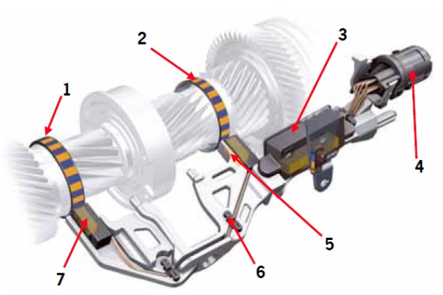

28.09.2022, 22:15   #2
Модуль датчика
На модуле датчиков установлены датчики частоты вращения обоих входных валов и датчик передачи.
Значения частоты вращения регистрируются обоими датчиками частоты вращения по принципу Холла, обрабатываются и направляются в цифровом виде в блок управления электроники редуктора.
Датчик передачи представляет собой бесконтактный датчик хода, служащий для определения положения селектора передач (P, R, N, D и S). На рычаге парковочной блокировки имеется постоянный магнит, который воздействует на датчик передачи. Рычаг парковочной блокировки соединен с рычагом переключения передач с помощью вала. Приведение в действие осуществляется рычагом селектора с помощью тросовой тяги рычага селектора.
Модуль датчиков, а также жгут проводов к блоку управления PDK можно менять по отдельности. После замены необходимо откалибровать датчик передачи.
Модуль датчика
1 Зубчатый диск датчика входного вала 1
2 Зубчатый диск датчика входного вала 2
3 Датчик передачи
4 Штекерное соединение
5 Датчик частоты вращения входного вала КПП 2
6 Печатная плата 3
7 Датчик частоты вращения входного вала КПП 1
Название: Модуль датчика.jpg

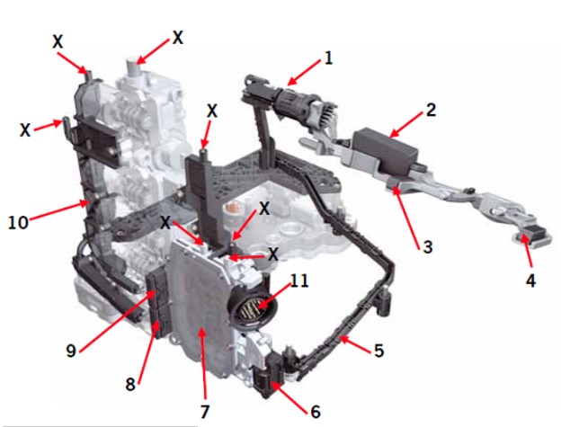

28.09.2022, 22:17   #4
Обзор блока управления коробки передач (устройство управления, золотниковый блок и модуль датчика)
1 Штекерное соединение жгута проводов модуля датчика
2 Датчик передачи
3 Датчик частоты вращения входного вала КПП 2
4 Датчик частоты вращения входного вала КПП 1
5 Жгут проводов / кабельный канал
6 Штекерное соединение блока управления PDK к жгуту проводов модуля датчика
7 Блок управления КПП (PDK)
8 Штекерное соединение блока управления PDK к печатной плате 1
9 Штекерное соединение блока управления PDK к печатной плате 2
10 Печатная плата 2
11 Штекерное соединение жгута проводов автомобиля к устройству управления коробки передач PDK
X Фиксаторы в картере коробки передач
Название: Обзор блока управления коробки передач.jpg

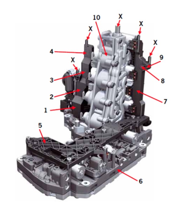

28.09.2022, 22:17   #5
Блок управления коробки передач
1 Датчик хода 1
2 Датчик хода 2
3 Датчик хода 3
4 Датчик хода 4
5 Печатная плата 1
6 Электрогидравлический блок управления (золотниковый блок)
7 Печатная плата 2
8 Датчик числа оборотов входного вала коробки передач 3 (входной вал сцепления)
9 Датчик температуры сцепления
10 Модуль сервопривода передачи
X Фиксатор в картере коробки передач

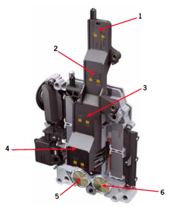

28.09.2022, 22:19   #6
Устройство управления электроники коробки передач (PDK)
Блок управления КПП вместе с четырьмя датчиками хода и обоими датчиками давления в гидросистеме образует неразделимый узел.
В блок управления КПП интегрированы два датчика температуры. Один датчик размещен таким образом, чтобы он подавал точный вывод по температуре ATF. Другой встроен в процессор и регистрирует температуру непосредственно на внутренних компонентах, подверженных опасности.
Датчики давления в гидросистеме 1 и 2 предназначены для контроля давления сцепления, а также для адаптации основного давления и давления в частях трансмиссии. Четыре датчика хода определяют положение каждом штоке вилки переключения передач/вилке.
1 Датчик хода 4
2 Датчик хода 3
3 Датчик хода 2
4 Датчик хода 1
5 Датчик давления в гидросистеме 1 (K1)
6 Датчик давления в гидросистеме 2 (K2)
Название: Блок управления КПП (PDK).jpg
