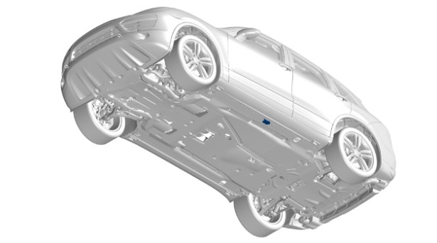

Демонтаж блока управления системы контроля давления в шинах (RDK)
Название: Место установки блока управления RDK.jpg

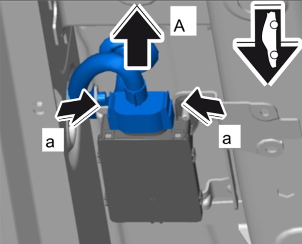

Уведомление
Пики напряжения
Неисправности потребителя или блока управления
1 Разблокировать -a- и отсоединить -A- электрический разъем.
Название: Отсоединение разъема.jpg

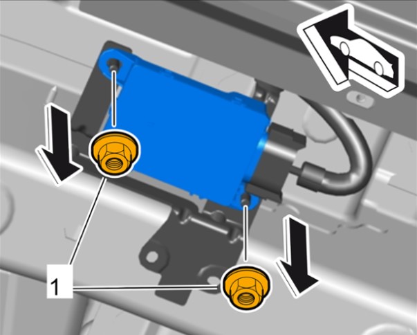

30.04.2021, 11:34   #4
2 Отвернуть обе крепежные гайки -1- и снять блок управления с держателя.
Название: Снятие блока управления RDK.jpg

2 Затянуть обе пластиковые крепежные гайки.
Момент затяжки 2 Nm
