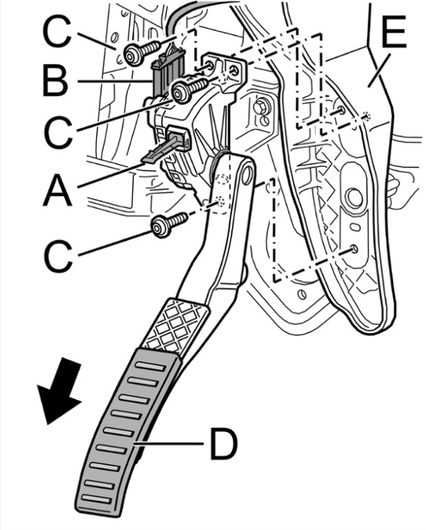

Предварительные работы
1 Выключить зажигание.
2 Снять в пространстве для ног обшивку под передней панелью.
3 Демонтировать уголок крепления -A- на модуле педали акселератора - для демонтажа нижней обшивки передней панели. Для этого потянуть уголок крепления из направляющей.
Замена педали акселератора
Снятие
1 Отсоединить штекерн. разъем -B- от модуля педали акселератора.
2 Снять модуль педали акселератора. Для этого выкрутить три крепежн. болта -C-.
3 Извлечь модуль педали акселер. из пространства для ног и отсоединить площадку педали по направл. вниз -D-.

Монтаж
1 Надеть накладку на педаль-D- нового педального модуля.
2 Смонтировать новый модуль педали акселератора на кронштейн -E-, с помощью трех крепежных винтов -C-, . момент затяжки + 10 Nm +/- 1 Nm
3 Подключить разъем -B- .
