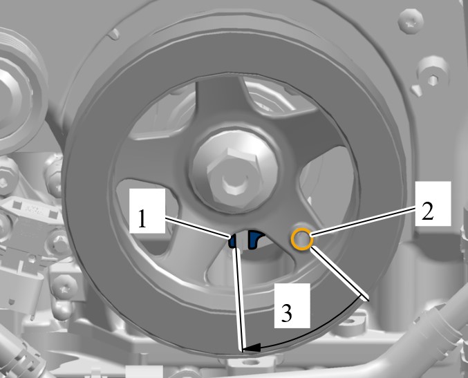

1. Провернуть коленвал за демпфер крутильных колебаний таким образом, чтобы стопорное отверстие демпфера крутильных колебаний -2- находилось примерно за 45° перед нижней точкой фиксации на крышке кожуха ГРМ -1- .

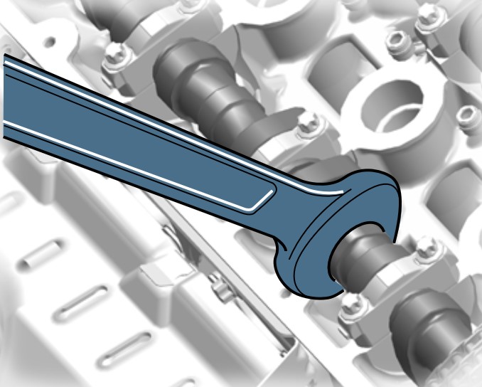

5. Провернуть распредвалы за шестигранник так, чтобы плоские поверхности были обращены вверх.

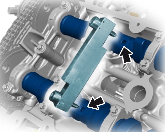

6. Установить фиксирующий инструмент фаз газораспределения на распредвалы.
6.1. Затянуть винты с моментом затяжки 20 Нм, чтобы распределительные валы над плоскими поверхностями -стрелки- переместились в точное положение.
7. Фиксировать коленчатый вал.
7.1. Вставить стопорные штифты в отверстие для фиксации демпфера крутильных колебаний -2- .
7.2. Провернуть коленчатый вал со стороны демпфера крутильных колебаний так (прибл. 45°) -3- , чтобы стопорный штифт в демпфере крутильных колебаний вошел в нижнюю точку крепления в крышке ГРМ -1- .
7.3. При этом во время вращения оказывать на стопорный штифт небольшое давление.
8. При ошибочном проворачивании демпфера вращение в обратном направлении запрещено!

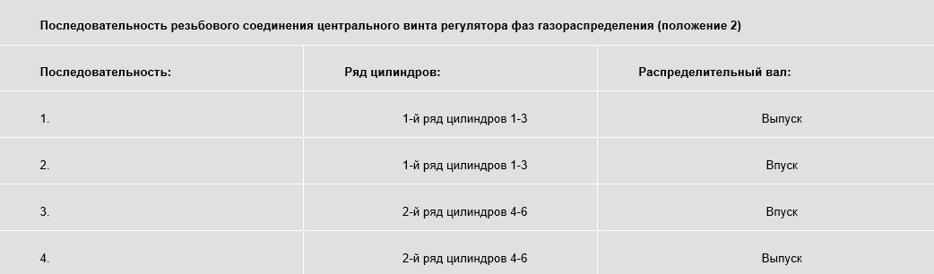

10. Завинтить до упора центральные винты четырех распредвалов согласно предписанию. При этом удерживать регулятор фаз газораспределения за шестигранник и соблюдать заданную последовательность!
10.1. Момент затяжки: Предварительная затяжка 30 Nm Окончательная затяжка +40°
10.2. Последовательность затяжки:
