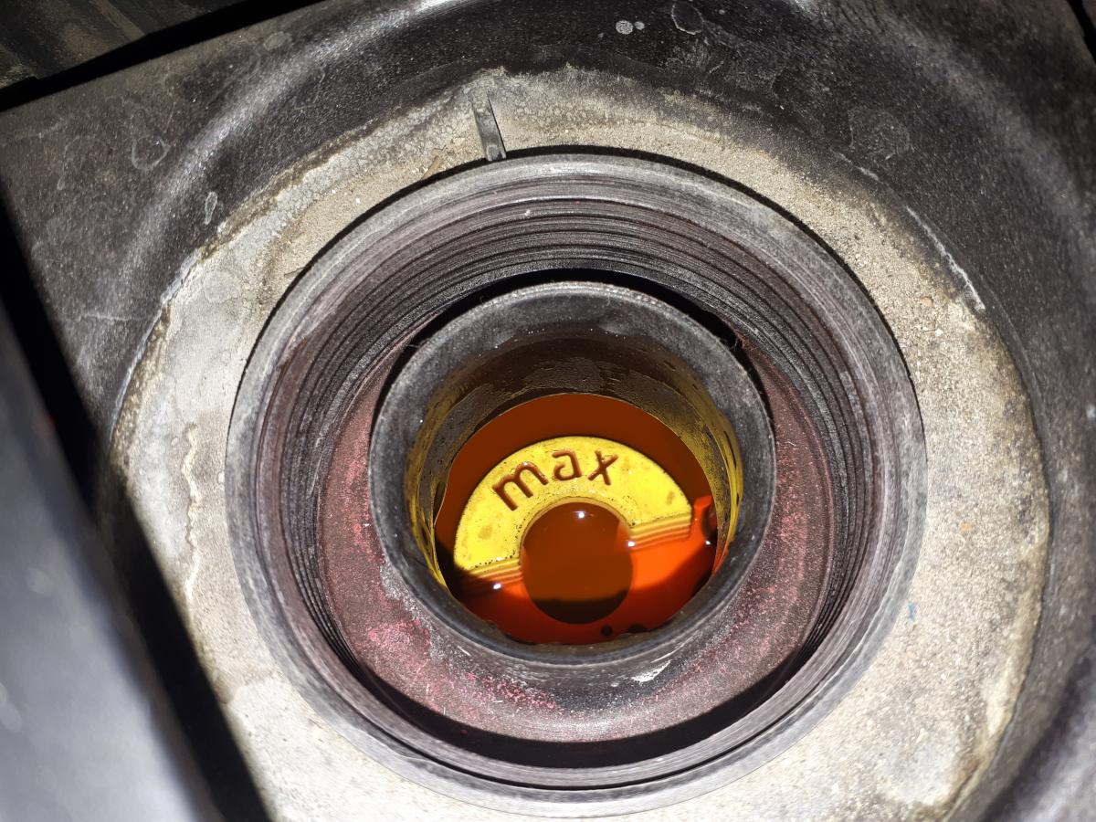

Владимир, добрый день.
Сегодня проверял уровень антифриза в машине,уровень ушел в район чуть ниже минимума. (см. фото). Купил доливку, долил до отметки max - примерно 500 мл.
Подскажите - стоит паниковать или это допустимо, как с маслом ?
В прошлом году, где то в конце августа проходил у вас ТО с заменой пластиковых трубок СО на алюминиевые и последний заливал антифриз у Вас - вы заливали на отметку max или по средней отметке ? Хочу понять сколько же именно ушло.

02.04.2018, 11:06   #2
Сообщение от rocky_versus Посмотреть сообщение
Делайте проверку уровня каждую неделю. Нужно понять какое количество уходит и за какой период времени.
Заливаем после такого ремонта немного выше max.

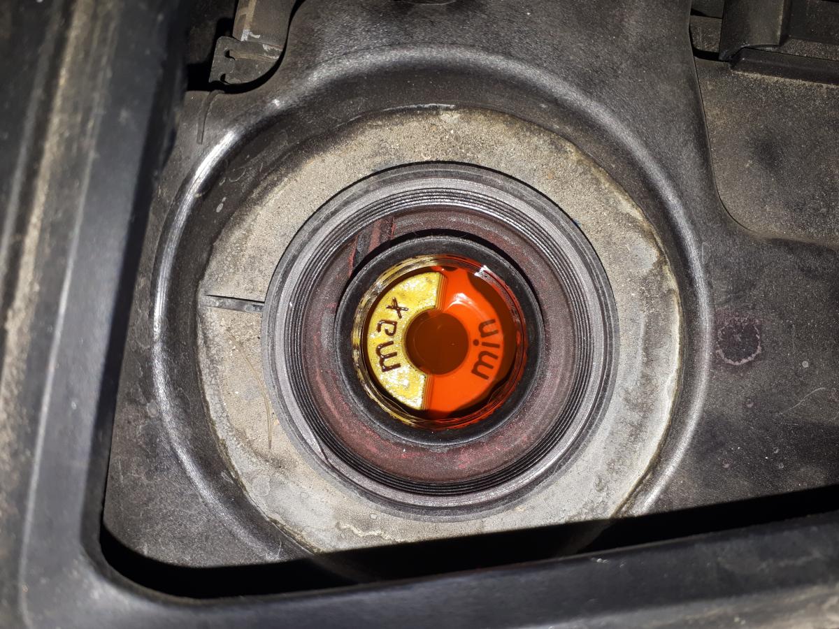

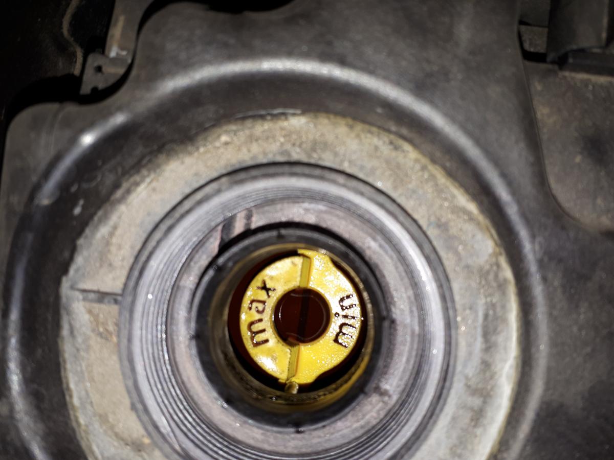

07.04.2018, 22:10   #4
rocky_versus
Сегодня проверил уровень. Ушло примерно грамм 100-200 (доливал неострожно). На фото уровень ДО доливки. В прошлый раз старался долить примерно до уровня max, но от там похоже как поплавок устроен.

08.04.2018, 16:44   #5
Сколько проехали км. и за какой период времени?
08.04.2018, 21:14   #6
rocky_versus
Примерно 150 км, за 5 дней - жена возила ребенка в садик и обратно.
08.04.2018, 23:53   #7
Рано ещё делать вывод о разгерметизации, малый пробег и антифриз незначительно ушёл. Лучше дождаться индикации низкого уровня и зафиксировать пробег, тогда будет более ясно. Или как вариант приехать на профилактический осмотр системы охлаждения двигателя, с опрессовкой.
11.04.2018, 14:45   #8
rocky_versus
Спасибо, тогда буду следить до минимального уровня.
А что это может быть еще , если не разгерметизация ?
11.04.2018, 14:57   #9
Погрешность связанная с разными факторами (температура, давление и т.д.)
14.05.2018, 14:17   #10
rocky_versus
Давно отписаться о результатах и всё руки не доходили. В общем то дело оказалось похоже в крышке бачка. Я ее не менял с момента покупки авто, а тут антифриз начал уходить. Я решил что и ради профилактики и для успокоения души хорошо бы это сделать. Купил, поменял - антифриз не уходит. Вылечилась машина :)
