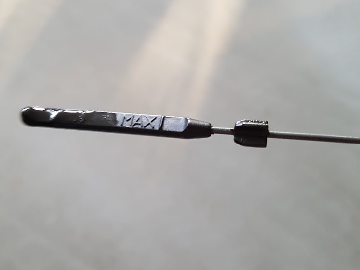

На приборной панели загорается индикатор уровня масла.
Как правило только летом в жаркую погоду. Только после длительной езды по шоссе.

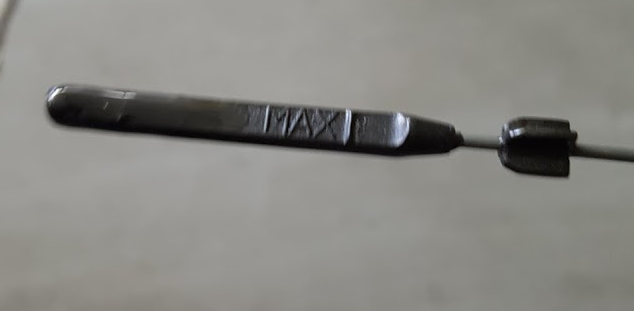

Сделал контрольный замер уровня масла - половина (прикрепил изображения, сразу после езды на горячем моторе и на следующий день при холодном моторе).
Расход в норме - 1л масла на 1000-1200 км (Кай Турбо 2008).
Если не доливать масло, открыть/закрыть лючок - индикатор уровня гаснет и загорается снова через 100км, если масло не доливать.
Слышал, что электро-щуп на самом деле устроен как термометр. Возможно, что он вышел из строя и неправильно считывает уровень масла при высоких температурах (опять же, проблема случается только летом)?

12.05.2018, 16:45   #2
Сообщение от 0leg Посмотреть сообщение
Какую информацию пишет дословно?
У Вас на фото везде посередине и на горячем двигателе и на холодном. Так не может быть.

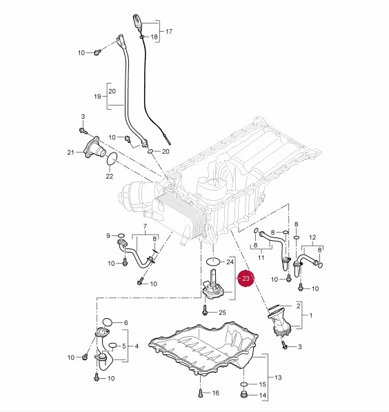

Датчик уровня моторного масла совмещен с датчиком температуры моторного масла.
